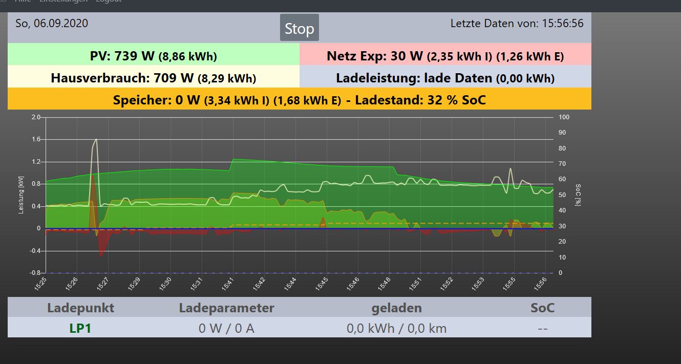

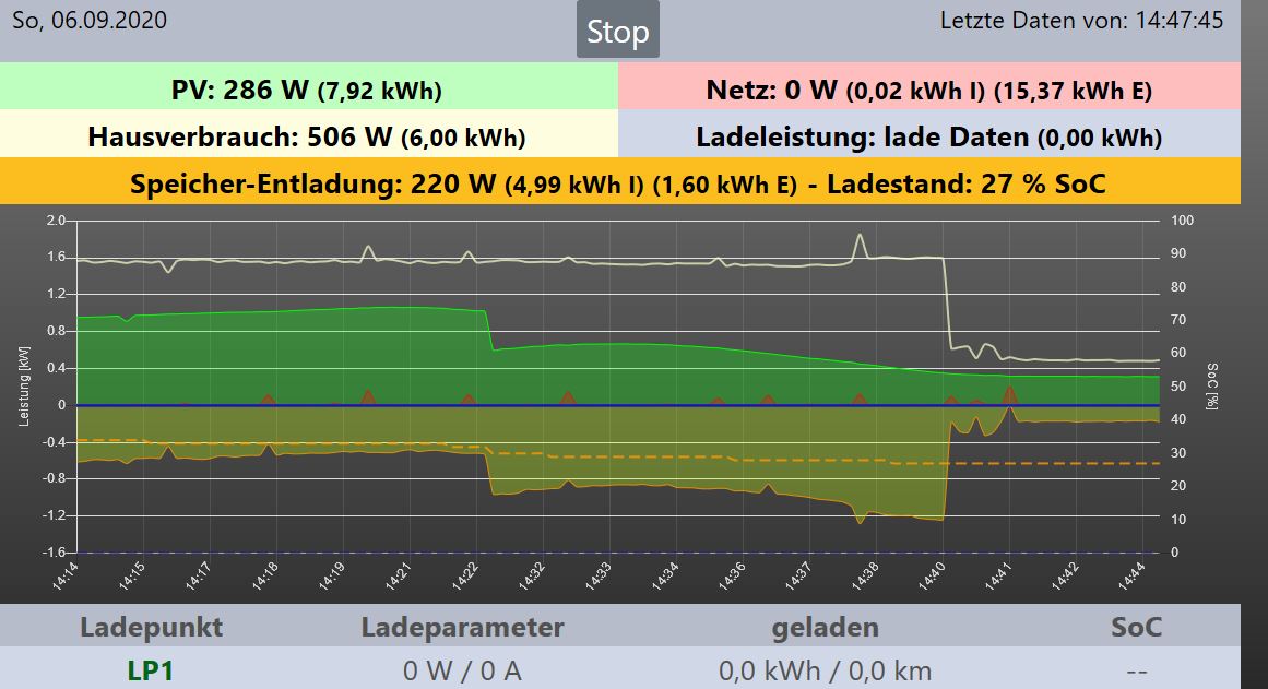

Moin.
Der Graph zeigt nur die Historie bis zum aktuellen Zeitpunkt, aktualisiert sich aber nicht wirklich. Leicht zu überprüfen: Die "Anfangszeit" (links unten) bleibt gleich, während sich die Zeit von "Letzte Daten von..." (rechts oben) aktualisiert.
Interessant: Gerade jetzt hat es sich doch aktualisert. Sprung von 5min... Hängt irgendwie mit "Mouse-over", Focus oder so zusammen (Browser: Firefox). Es springt zwischen verschiedenen "Zeitpunkten" hin und her. Gleiches Verhalten im Chrome.

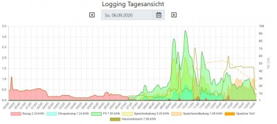

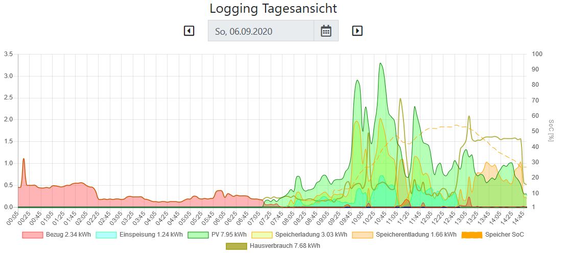

Re: OpenWB cloud keine updates bei (Energiewerten) außer für PV
Hallo
installierte Version: 1.8.000StableRC
Die Werte in Klammern außer bei Summe PV erfahren wieder (mindestens seit 2 Wochen) kein update mehr im Cloud Interface.
Im WEB Tageslogging ist es korrekt und aktuell
Ciao Rainer
Ciao Rainer
