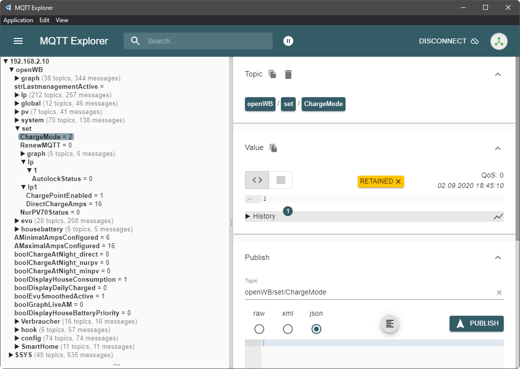

von cpm
LutzB hat geschrieben: ↑Mi Sep 02, 2020 3:16 pm
Und es kommen auch keine Rückmeldungen auf meine Fragen. Wie soll man da Ursachenforschung betreiben?
Hallo Lutz
Da fühle ich mich jetzt mal angesprochen
Anbei der Status Quo. Ich stelle dann auf "Stop" und wenn es morgen wieder auf "PV-Laden steht, mache ich was genau?
Re: Wechselt autom. von PV auf SofortLaden
Verfasst: Mi Sep 02, 2020 5:42 pm
von LutzB
Ok, damit kann man doch etwas anfangen!
