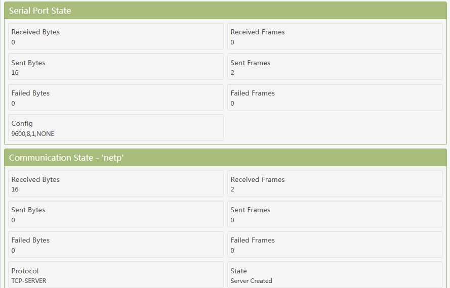

hab hier das gleiche Problem, Verbindung nur in eine Richtung.
Zähler hängt an einem PE11 mit Port 502.
Der Test mit SDM630 und Port 8899 funktioniert
Im Log sieht das so aus :
al1 = ((response.registers[12] << 16) | response.registers[13]) / 10
File "modules/verbraucher/abb-b23remote.py", line 24, in <module>
Hoffe es liegt "nur" an einer Einstellung am PE11
Gruss an alle,
mit Dank für Lösungsansätz
