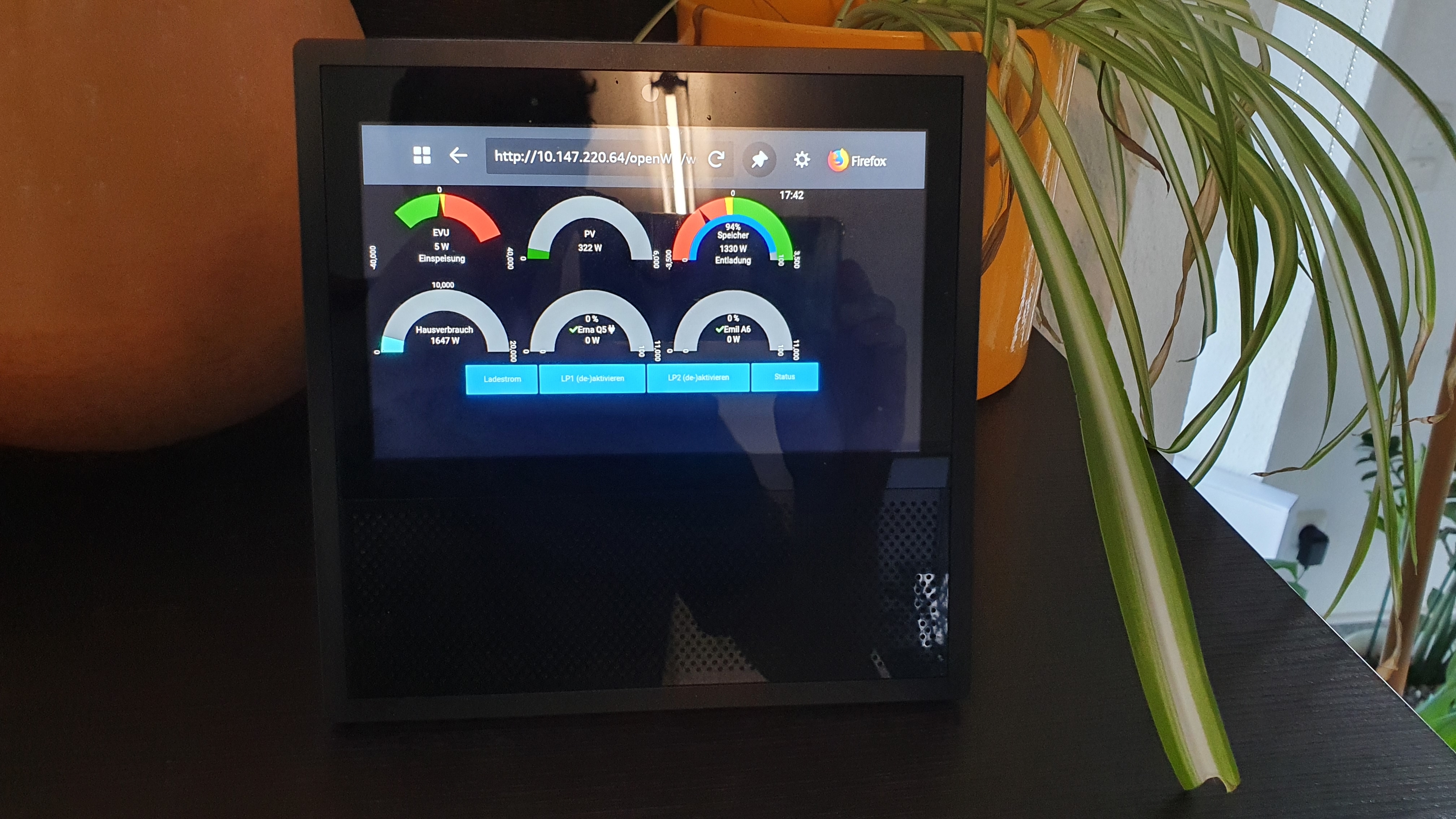

Beim Surfen im Netz habe ich heute was gelernt, dass schon mal ein bisschen helfen kann:
Probiert mal, wenn Ihr ein Echo Show euer eigen nennt folgendes:
"Alexa öffne Firefox"
Der Browser öffnet sich auf dem Echo Show. Ihr könnt dann durch Antippen der URL Box die Adresse der Wallbox eingeben.
Z.B.
http://IPderWallbox/openWB/web/display.php
Oder
https://web.openwb.de/ Eure openWB Cloud-Parameter benötigt
Durch den Pin (oben) könnt Ihr die Adressen auf die Firefox Startseite (vier Quadrate) setzen und brauch nicht neu einzugeben.
Andere URL gehen natürlich auch.
Aber ein Skill für die Alexa wäre natürlich am Besten!
LG Ortrik
Display der openWB auf Alexa Show
