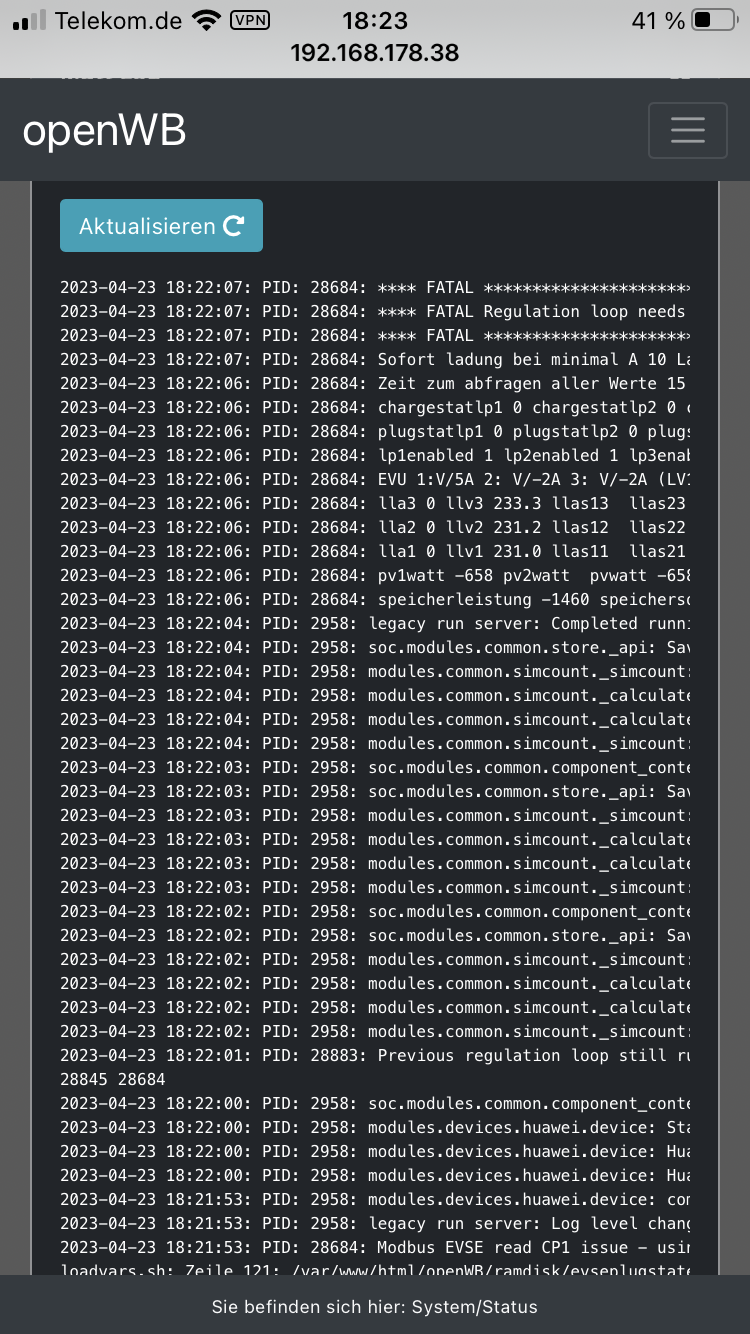

Mein Corsa lädt seit gestern nicht mehr. Im Auto wird sofort Ladevorgang beendet angezeigt, wenn ich das Kabel anschliesse. Da hilft auch mehrmaliges An- und Abstöpseln nicht. An anderen Ladesäulem lädt er ganz normal.

Vielen Dank für die Hinweise auf notwendige Ergänzungen, die ich hiermit ergänze:
OpenWB 1.9.295
OpenWB Series 2 Standard
Installiert durch Fachbetrieb zusammen mit PV Anlage.
Geladen wird ein Opel Corsa.
Geladen wurde bisher hauptsächlich mit PV-Laden und vereinzelt Sofortladen.
Jetzt lädt er nicht mehr. Sobald ich das Auto anstecke, zeigt es im Cockpit „Ladevorgang abgeschlossen“ und sogleich danach „Ladevorgang beendet“. Es ist dabei egal ob PV laden oder Sofortladen. An externen Ladesäulen lädt er ganz normal.
Debug log im Dateianhang.
OpenWB 1.9.295
