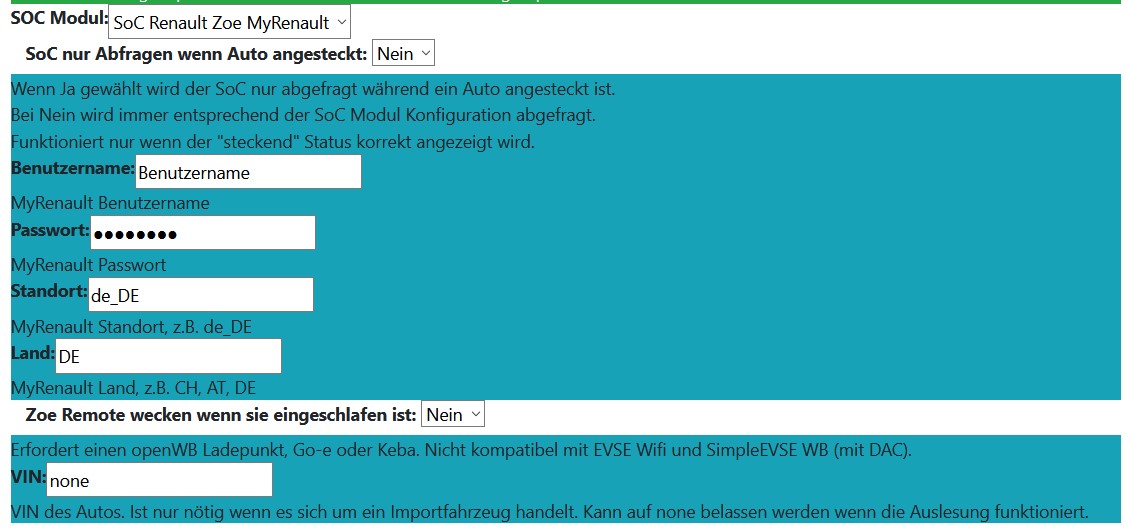

Ja habe ich, Probleme hab ich auch schon mind. eines, dazu kommt gleich ein neues Thema, OpenWB zeigt nach Update den Ladezustand des ZOE nicht mehr.Berndte hat geschrieben: So Okt 04, 2020 8:48 am Hast du die Variante mit der Zusatzplatine und "CP-Trennung"?
Re: So der ZOE kann kommen, so sieht meine Installation aus
VIN eingeheben?
Da steht VIN muss nur rein beim Import KFZ, hatte sie nicht drin und es hat funktioniert, nachdem es nicht mehr ging habe ich die VIN eingegeben, keine Änderung, bis Dato sind keine Werte mehr gekommen, die App zeigt Werte, wurden aber auch nicht wirklich regellmäsig aktualisiert heute.

Heißst jetzt was genau? Erst schreibst du, dass Fehlermeldungen im Log sind und über die API nichts geht, dann aber, dass der Renault-Server nicht zickt?Nasdero hat geschrieben: Di Okt 20, 2020 8:55 am... wir können aber über Node Red die Werte ohne Probleme alle 15 Minuten abholen, zum Glück können wir der OpenWB selber den Wert schicken, s.h. wir holen die SoC über Node Red ab und schicken ihn an die OpenWB, läuft seit einigen Tagen stabil! Also nichts mit zickiger ZOE oder zickiger Server von Renault. ...
Was hat das mit "Node Red" auf sich? Ich trage doch im SoC-Modul nur meinen Benutzernamen und Passwort ein:
