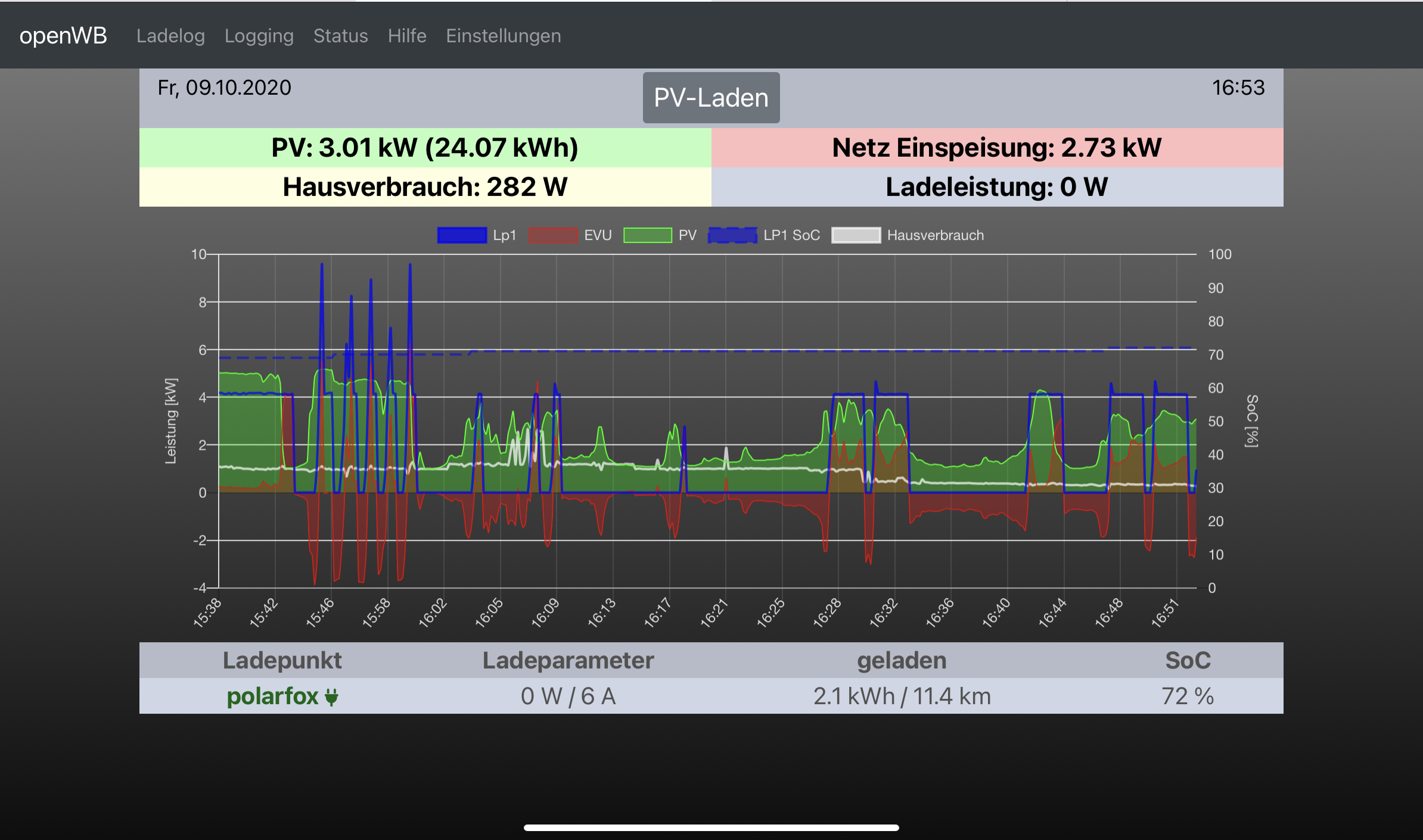

ich habe oben mal ein Bild eingefügt.
Live Graph auf der Hauptseite bei Regelung? Wo finde ich das?

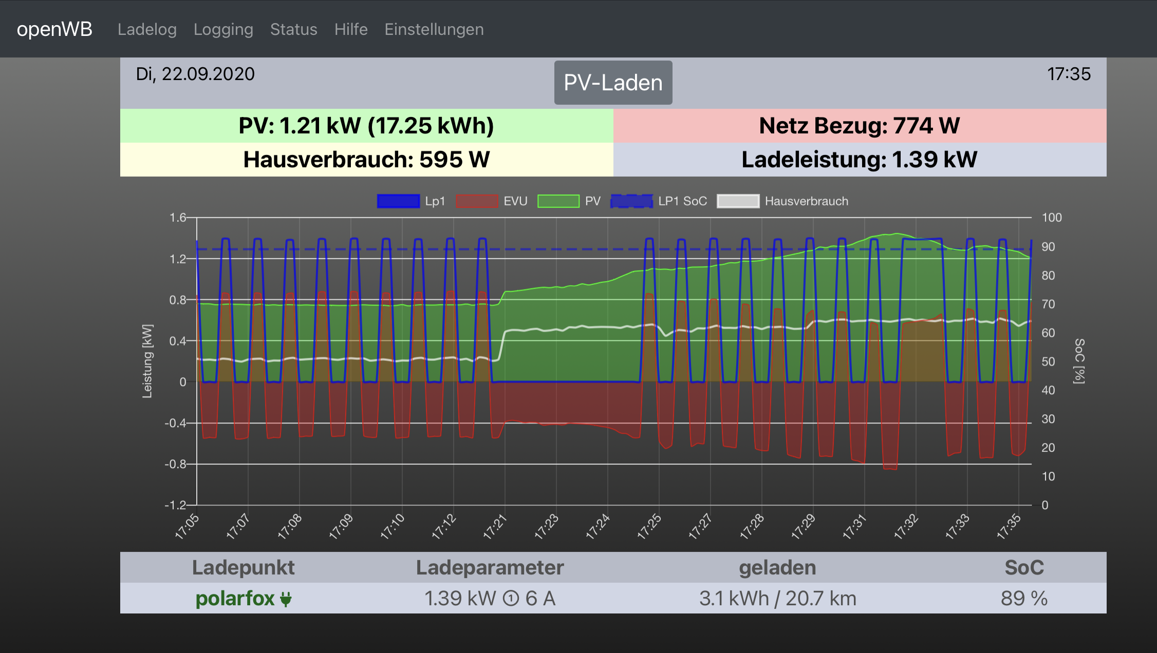

Ich hänge mich mal an diesen Thread. Ich hatte heute nachmittag bei einem PV-Ertrag um die 1.3 kW ein permanentes Ein- und wieder Abschalten der Ladung. Lässt sich das irgendwie “glätten”?

Re: Pulsierende Regelung oWB und Solarlog an go-e-Charger
Einschalt- / Auschaltschwelle werden nicht passen.
Beitrag von electron »
Ja, das wars. Vielen Dank!

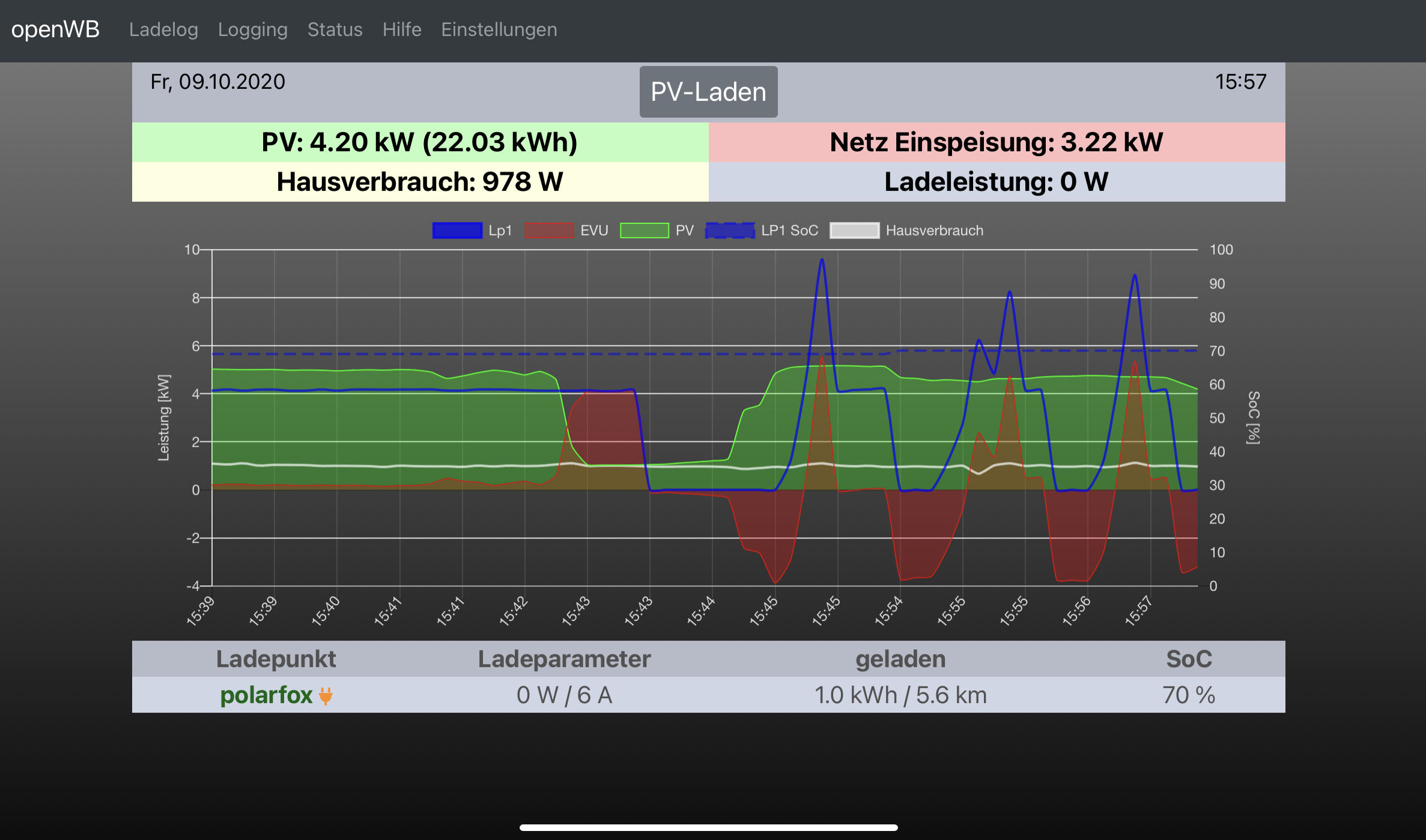

Ich habe das Problem jetzt auch wieder. Die Ladeleistung pendelt zwischen 0 und 9 kW, PV-Ueberschuss liegt bei 4 kW. Habe schon die Ladeeinstellungen auf Werkseinstellungen zurückgesetzt und die openWB neu gebootet, ohne Erfolg:
Kann das am Fahrzeug liegen? (Tesla Model 3)
Abschaltverzögerung mal auf 120 setzen in den PV Ladeeinstellungen und beobachten.
Ggf. die Einschaltschwelle auch auf 1500 setzen.
Das führt zu weniger “spitzen” Ausschlägen, allerdings besteht immer noch das Problem, dass mit mehr Leistung geladen wird als zur Verfügung steht. (Z.B. 3-phasiges Laden mit 4kW, obwohl nur 3.5 kW Ueberschuss):

Beiträge: 10046
Has thanked: 143 times
Been thanked: 345 times
Ladepunkt ist ein Go-e?
Automatische Umschaltung in der openWB ist deaktiviert? (Die geht nur wenn es ein openWB Ladepunkt ist der uber die Hardware dafür verfugt)
