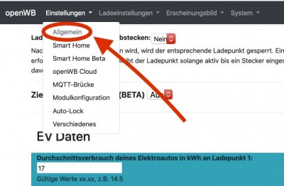

@LutzB
Ich bin mir nicht sicher, was du mit "allgemeine Einstellungen" meinst.
In der Anlage gibt es einen Screenshot mit einem Menüpunkt.
Ist das der Menüpunkt, den du meinst?
Falls ja, gibt es dort allerdings keine Optionen für einen Slave.

Du bist da schon richtig, allerdings auf einem anderen Softwarestand. Die Stable Version wird bald aktualisiert. Entweder Du wartest noch etwas oder nimmst die Nightly Version.prysma hat geschrieben: Sa Okt 10, 2020 6:11 pm @LutzB

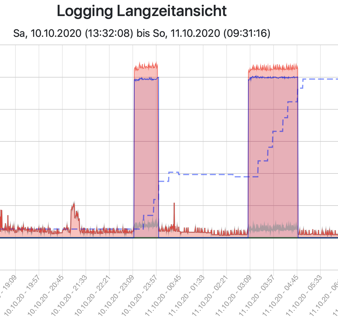

Geht das auch anders?openWBSupport hat geschrieben: Do Okt 08, 2020 3:30 pm 5,5kW
Kann aber mit Zoes Probleme machen wenn 2 gleichzeitig laden sollen.
Manche Zoe laden erst ab 10 oder 12A
Ich habe eine Zuleitung, die max. 11kW hergibt. Nun möchte ich - weil zweites BEV vorhanden - gerne eine OpenWB als zweiten Ladepunkt installieren. (Option 1: 2x OpenWB, Option 2: 1x OpenWB neu und go-e behalten, ist noch nicht entschieden.)
Die OpenWB Software tut nun seit >1 Jahr hier ihren Dienst mit dem go-e und macht das hervorragend.
Seit kurzem auch mit aWATTar-Strombezug. Das Szenario letzte Nacht war:
mach die Zoe auf 80% voll, Preis unter 3,1 Cent/kWh:
Wie man sieht, hat das perfekt geklappt. Der Strompreis war um 23h bei 3 Cent, ab 0:00h ist er nochmal über die Schwelle gestiegen um dann um 3:00h wieder darunter zu fallen.
Was ich mich aktuell frage, ist:
Wie realisiere ich das in meinem zukünftigen Szenario?
Geht das auch hintereinander?
Erst das eine Fahrzeug voll, dann das andere? Oder würden beide zwingend mit 5,5kW freigegeben? Da eines der Fahrzeuge eine Zoe ist, wären mir 16A hintereinander deutlich lieber als 8A gleichzeitig.
