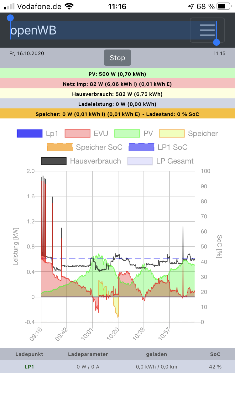

Update auf Nightly durchgeführt: Varta pulse neo lässt sich auswählen, es werden aber weiterhin keinerlei Daten angezeigt.openWBSupport hat geschrieben: Fr Okt 16, 2020 4:28 am In der Nightly 1.9.411 implementiert - bitte um Feedback

Sowohl bei speicher als auch evu Modul?
Re: Varta pulse neo
Jawoll. Bei beiden ist der Varta eingestellt...
...aber vielleicht mache ich ja irgendeinen läppischen Anfängerfehler?!
Wie gesagt - auch den SMA STP 10 kriege ich nicht angezeigt (und den haben doch andere auch problemlos in Betrieb).

Leider hat sich auch über den Tag die SOC Anzeige nicht gerührt. Könnte es sein, dass auch hier ein Faktor 10 zu wenig angezeigt wird, wie bei mir auch mit der „alten“ Abfrageoption für den Varta-Speicher?

Nein das kann nicht sein. Da anders ausgelesen.Jobo504 hat geschrieben: Fr Okt 16, 2020 3:15 pm Leider hat sich auch über den Tag die SOC Anzeige nicht gerührt. Könnte es sein, dass auch hier ein Faktor 10 zu wenig angezeigt wird, wie bei mir auch mit der „alten“ Abfrageoption für den Varta-Speicher?
Speicherleistung und EVU stimmt aber?
