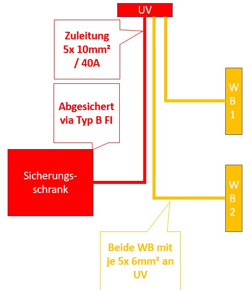

Moin,
ich muss hier noch einmal fragen.
Ich habe im Schuppen eine Unterverteilung die per 5x2,5mm² angebunden ist - leider kein Leeroohr und nicht besonders "üppig" dimensioniert.
Am sinnigsten erscheint es mir daher die Unterverteilung im Carport deutlich "üppiger" mit 5x 10mm² an den Sicherungsschrank im Haus anzubinden, dann bin ich schon mal mit einer üppigen Zuleitung in der Unterverteilung.
Von dort aus geht es dann mit je 5x 6mm² an die Wallboxen, soweit auch klar.
Im Sicherungsschrank im Haus ist die Unterverteilung im Schuppen aktuell mit einem FI Typ A (40A, 0,03A) und 3x 16A Sicherungen abgesichert.
Nach meinem Verständnis müsste der FI Typ A im Sicherungsschrank raus, dafür ein FI Typ B (40A, 0,03A) rein, die Sicherungen entsprechend auf 32A bzw. gar 40A hochdrehen, in den Wallboxen wäre dann kein FI mehr benötigt.
In der Unterverteilung erhalten beide Wallboxen je 3 Sicherungen mit 40A.
Die gesamte Unterverteilung für außen wäre dann über einen Typ B FI abgesichert.
Ist das soweit korrekt und richtig geplant`?

zimberg44
Beiträge: 475
Registriert: Do Aug 15, 2019 10:57 am
Re: Zwei Wallboxen sinnvoll? Hilfe bei der Planung erbeten
Beitrag von zimberg44 »
Ein Typ-B je Wallbox in der UV (oder in der Wallbox selbst).

DasMoritz
Beiträge: 101
Registriert: Mo Nov 02, 2020 11:59 am
Beitrag von DasMoritz »
Hallo @zimberg44,
Von der Unterverteilung im Schuppen gehen aber noch andere Leitungen ab, für irgendwelche Außenlampen, Steckdosen, Werkstatt, etc.
Es hängen an der UV also noch weitere Verbraucher, das wird aus meinem Screenshot nicht ganz klar.
Wenn ich nun im Sicherungsschrank keinen FI mehr habe, dann ist das für "alles außer Wallbox" schlecht, da dann nicht per FI abgesichert.
Oder wäre die Konstellation dann so:
--> Sicherungskasten im Haus
--> 5x 10mm2 an UV (nicht per FI gesichert, lediglich 3x 40A Sicherungen)
--> a.) UV: Alles außer Wallbox: An FI und Sicherungen
--> b.) UV: Wallbox 1: Sicherungen --> 5x 6mm² --> Wallbox 1 mit int. FI Typ B
--> c.) UV: Wallbox 2: Sicherungen --> 5x 6mm2 --> Wallbox 2 mit int. FI Typ B
Dann wäre lediglich die Leitung zwischen dem Sicherungskasten im Haus und der Unterverteilung im Schuppen nicht per FI abgesichert.
Ab der Unterverteilung im Schuppen ist dann für die Verbraucher "außer Wallbox" wieder ein FI vorhanden, für die Wallboxen selbst ist er integriert.
So korrekt?
Jarry
Beiträge: 1603
Wohnort: Leverkusen
Has thanked: 20 times
Been thanked: 29 times
Beitrag von Jarry »
wie Zimberg schon schrieb.
Weitere Anmerkungen:
Bei den Sicherungen die Selektivität beachten.
also Zuleitung zur UV mit 40A Neozed absichern (Wenn das von der Länge und Verlegeart passt)
In der UV Pro Wallbox einen LS mit 32A und FI Typ B (Den FI zur Not in die Wallbox)

Beiträge: 1603
Wohnort: Leverkusen
Beitrag von Jarry »
DasMoritz hat geschrieben: Fr Nov 13, 2020 6:51 am Hallo @zimberg44,
So korrekt?
Ja genau.
eins noch. der FI soll nicht die Leitung schützen, sondern ist ein Personenschutz. Deshalb "schützt" du auch nicht die Leitung zur UV
P.S.: Lass das bitte eine Elektrofachkraft machen. Du scheinst mir KEINE zu sein!

DasMoritz
Beiträge: 101
Jarry hat geschrieben: Fr Nov 13, 2020 6:58 am Ja genau.
Moin,
das ist korrekt, ich bin IT-Mensch, möchte aber sehr gerne verstehen wie es funktioniert und frage hier deshalb so genau nach.
Ich würde die Arbeiten die machbar sind (wie das Verlegen der Leitungen zur UV, das Verlegen der Leitungen zur Wallbox etc.) schon durchführen, sodass der Elektriker des Vertrauens (den habe ich) nur noch zum Prüfen und Anschließen herkommen muss.
Frage:
Warum müssen / sollten es Neozed Sicherungen sein und nicht einfach ein 40A LS wie z.B. ein ABB S203-B40?
