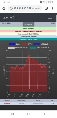

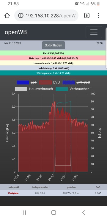

Ich habe so ziemlich das gleiche Problem mit dem Hausverbrauch. Allerdings hängt bei mir die Wärmepumpe an einem separaten Zähler.
Die WP lesen ich mit einem ABB B23 aus und den Zähler für den "normalen" Haushaltsstrom über einen SDM630.
Sobald die WP läuft zieht openWB die Leistung vom Hausverbrauch ab, was aber ja in dem Sinne nicht korrekt ist (siehe Screenshot).
Daher fände ich es auch toll, wenn man bei einem Verbraucher konfigurieren könnte ob dieser zum Hausverbrauch dazu zählt oder eben nicht.
Ließe sich da was machen?

Habe auch diverse Verbraucher, die vom errechneten Hausverbrauch abgezogen werden. Aber sie gehören ja eigentlich zum gesamten „Hausverbrauch“ dazu. Vll wäre ja eine Wahloption in den Einstellungen möglich.
