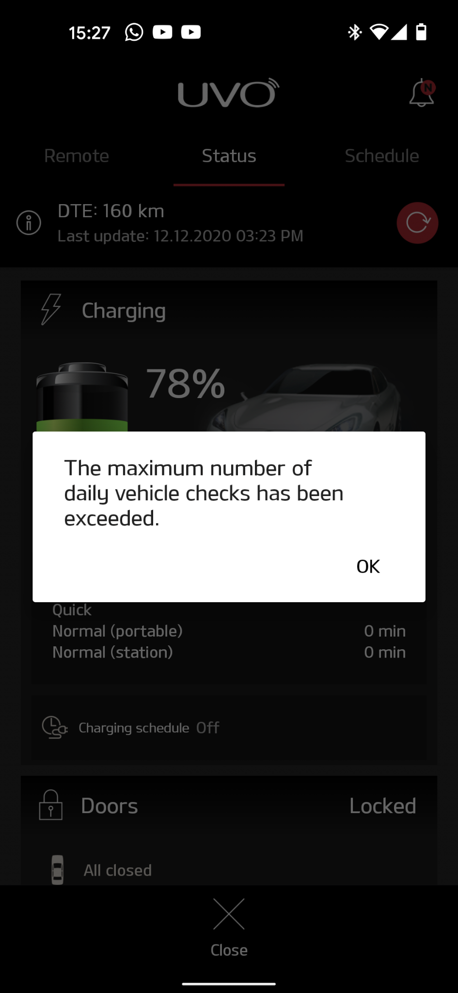

Hyundai bluelink läuft nicht mehr...
KIA UVO LÄUFT, aber ich vermute, es wird permanent abgerufen. Ich habe SoC Abfrage nur bei angesteckt und 120min Intervall eingestellt.
Das Modem im PKW klickert sehr oft und bald kann das UVO auch per App nicht mehr angesprochen werden.
Fehler, zu viele Anfragen für diesen Tag. Könnt Ihr das bitte prüfen?
Gerade nochmal geschaut.
Für beide Kia SoC Module wird das Intervall genutzt wie konfigurierbar.

Bei mir stehen 120 min drin und just gerade eben ist der Kia wieder für heute gesperrt.
Alles merkwürdig.
Zumal das Auto gerade mal seit 2,5 Stunden angesteckt war...

Im kia Modul stimmt definitiv etwas nicht. Kaum aktiviert auf 120min,wird der Account nach max 2 Stunden für den Tag wegen zu viel Abfragen gesperrt!
Man kann auch am Fahrzeug hören, dass das Modem permanent klickert.
Bitte kontrollieren.
UND HYUNDAI Bluelink ebenfalls keine Funktion. Null Reaktion, steht ständig auf 0. Aber zum Glück keine Sperrung. Das Fahrzeug-Modem klickert aber auch nicht....

Im KIA Modul gab es wirklich einen Tippfehler, der für die häufigen Abfragen gesorgt hat. Seit ein paar Minuten ist das in der Nightly behoben.
Für die weitere Fehlersuche habe ich die Module KIA, Bluelink und Tesla (hat hiermit Nichts zu tun) um ein paar Logmeldungen erweitert. Andere Module folgen noch. Das Log kann jetzt auch im Status ganz unten eingeblendet werden. Damit kommen wir hoffentlich etwas weiter.
