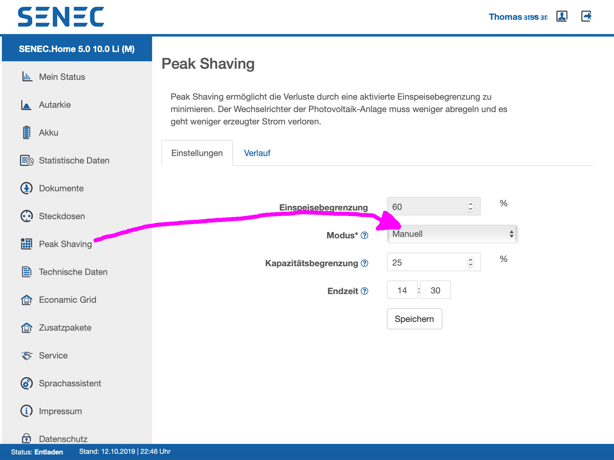

Ahoi,
habt Ihr schon auf Eurer Senec-Portalseite unter:
"Peak Shaving"
nachgeschaut und sichergestellt das der
MODUS auf "Deaktiviert" steht?
Ansonsten erstmal "Deaktiviert" anwählen
UND
unten mit "Speichern" bestätigen.
Grüße
Thomas

Beiträge: 31
Registriert: Mi Sep 11, 2019 7:29 pm
Re: Berücksichtigung PV-Speicher
Beitrag von Topper »
jetdriver67 hat geschrieben: Sa Okt 12, 2019 8:54 pm Ahoi,
"Peak Shaving"
UND
Grüße
Thomas
Danke für den Tipp, ich suche noch nach ner Möglichkeit die Daten des Speichers auszulesen um damit eine OpenWB zu füttern um ein Überschussladen zu realisieren.
