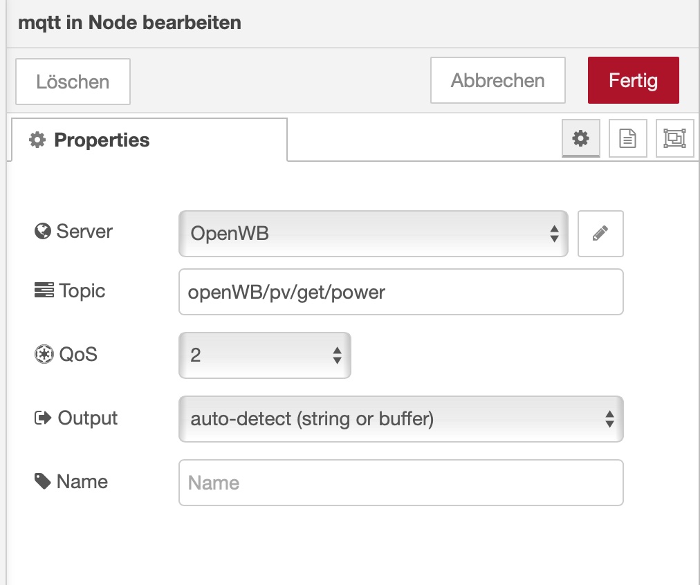

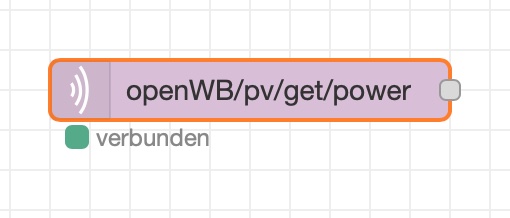

Da ja die Anleitung zur Selbsthilfe die beste Hilfe ist, hier ein die ersten Schritte für PV-Leistung. Zuerst einmal suchen wir mit dem MQTT-Explorer das richtige Topic für PV raus. Ich nehme mal die Gesamtleisung aus openWB/pv/get/power, die einzelnen stehen auch irgendwo anders. Dann füge ich eine MQTT-in-Node ein und schreibe da das gewünschte zu abonnierende Topic rein.
Mit einem Doppelklick kommt man auf die Details der node, wo man die Verbindung zur openWB und das Topic einstellen kann:

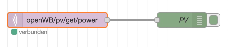

Damit wir nun herausbekommen, was da so passiert, hänge ich noch eine debug-node dahinter:

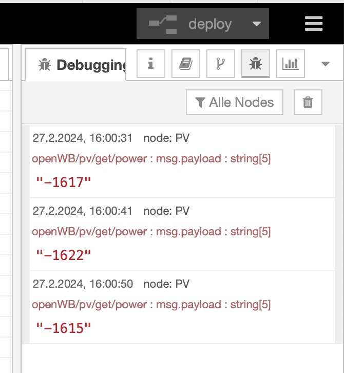

nun klicke ich rechts oben auf "Deploy" um die Änderungen zu aktivieren.
Nun ein bisschen warten und schon sieht man im debug-output rechts, was da so von der openWB so kommt:

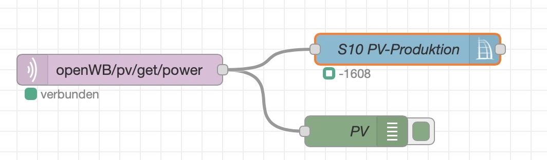

Nun wollen wir das ja in einer Systemvariablen haben und nicht nur im Debug-Oputput. Also nehme ich eine sysvar-Node und verbinde sie mit dem Ausgang der MQTT-in-Node.
In welche Systemvariable der Wert nun geschrieben wird, kann man mit einem Doppelklick auf die Node einstellen. Bei mir ist es "S10 PV-Produktion"

Man kann die debug-node auch stummschalten, indem man den grünen Knopf rechts drückt und dann nochmal deployd.

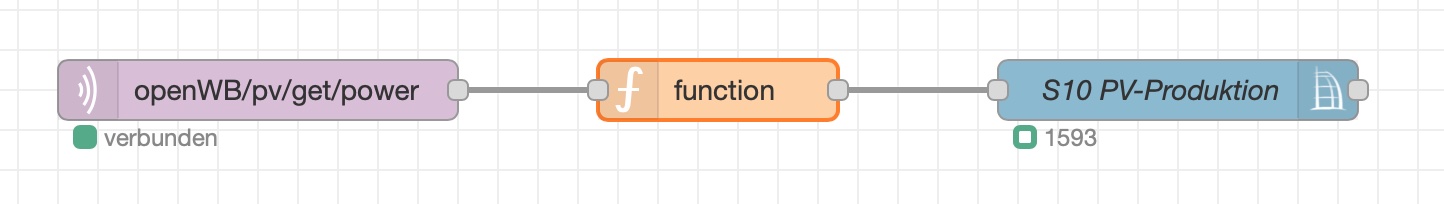

Nun kann es ja sein, dass man die PV-Produktion gerne nicht negativ hat. Dann fügt man einfach eine function-node ein und in die Formel schreibt man dann eine Multiplikation mit -1:
msg.payload = msg.payload * -1;
return msg;

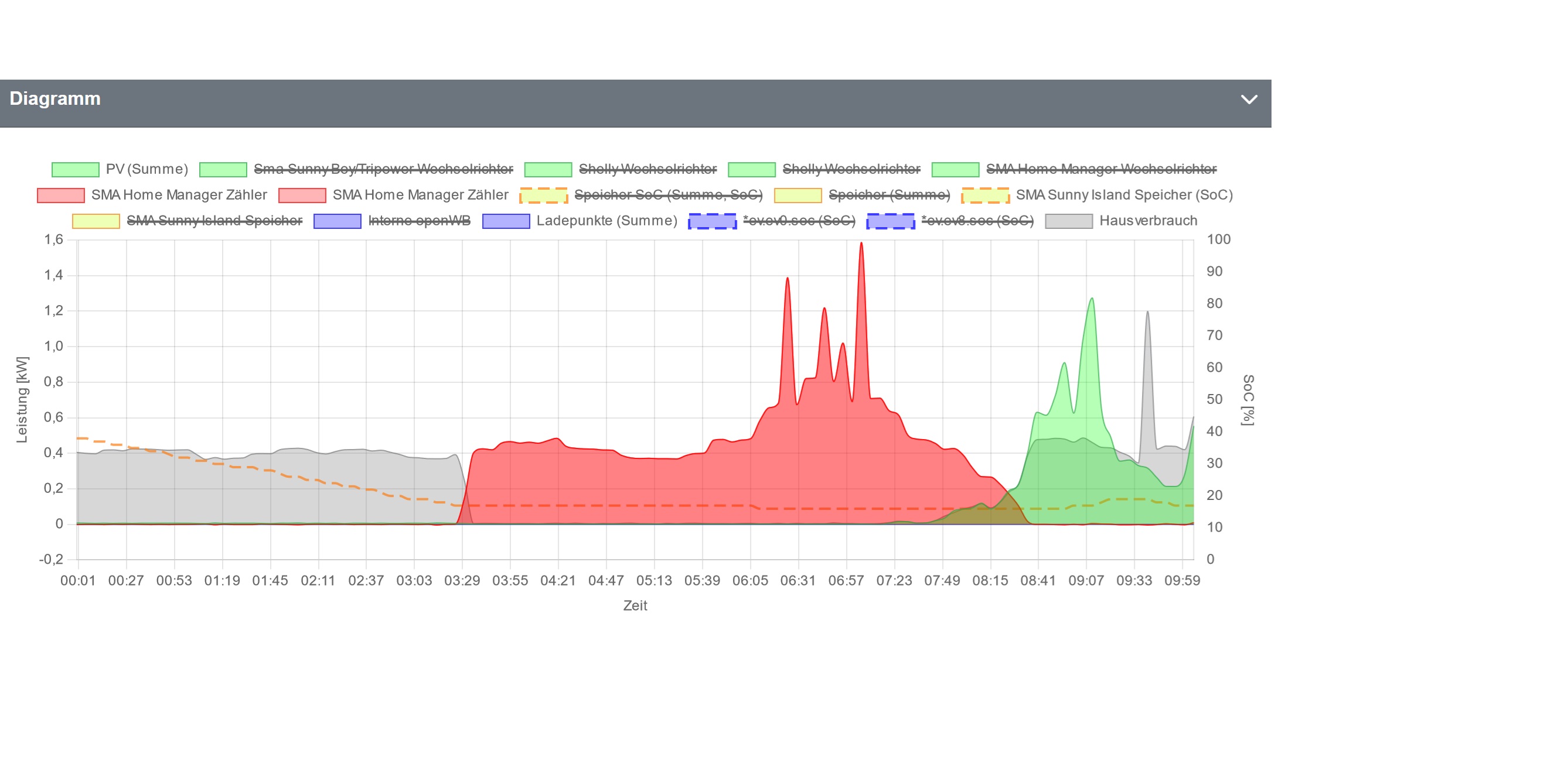

Jetzt bin ich allerdings wieder auf ein Problem gestoßen, welches vermutlich nicht hierher gehört. Vielleicht fehlt mir hier aber auch nur ein kleiner Tipp.
-Zum einen habe ich den Hausverbrauch im Mqtt Explorer nicht finden können.
-Dann ist mir aber auch aufgefallen, das im Diagramm der WB bei der Tagesauswertung bei Netzbezug gar kein Hausverbrauch angezeigt wird. Das Problem entsteht aber wohl nicht bei PV Ertrag und solange noch Energie aus dem Hausspeicher kommt. Um das Problem zu verdeutlichen habe ich mal ein Bild angefügt.

ToFu hat geschrieben: Fr Mär 01, 2024 9:38 am Vermutlich ist das die Reihenfolge in der ich die damals angelegt habe.
Genau. Sämtliche Komponenten werden durchnummeriert in der Reihenfolge der Anlage. Das betrifft Ladepunkte, Zähler, Ladprofile, Fahrzeug-profile, etc.
Der Hausverbrauch errechnet sich (EVU-Punkt plus (negative) PV-Produktion plus Speicher (Entladung ist negativ), ein MQTT-Topic dafür finde ich allerdings auf die Schnelle auch nicht.
Aber irgendwas stimmt an Deiner Konfiguration nicht. Vergleich' doch mal die Werte der Status-Seite mit denen von SMA.
