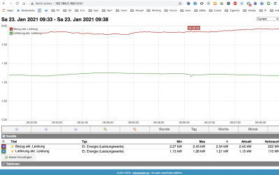

Zuletzt geändert von 4711Austria am Sa Jan 23, 2021 8:36 am, insgesamt 1-mal geändert.

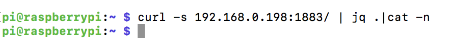

Dann gehe ich davon aus, dass die config vom vzlogger noch nicht passt (siehe meinen zweiten Post)
Das kann man auch überprüfen, indem man in einem Browser von Rechner IP und Port eingibt. Gibt es ein Ergebnis mit Daten von vzlogger, dann ist es korrekt. Kommt auch hier nichts, dann ist die config nicht passend.
Was kommt denn bei Dir im Browser bei der Eingabe von http://192.168.0.198:1883 ?

4711Austria
Beiträge: 127
Registriert: Mo Nov 02, 2020 7:29 pm
Wohnort: Österreich
Re: VZLogger einrichten ?
Beitrag von 4711Austria »
ja, da war ich gedandlich beim mqtt port, es ist 8080 eingetragen
im Frontend bin ich drin (auch ohne 8080)
was bedeutet diese Fehler:
pi@raspberrypi:~ $ curl -s 192.168.0.198:8080/ | jq .|cat -n
parse error: Invalid numeric literal at line 1, column 10
pi@raspberrypi:~ $

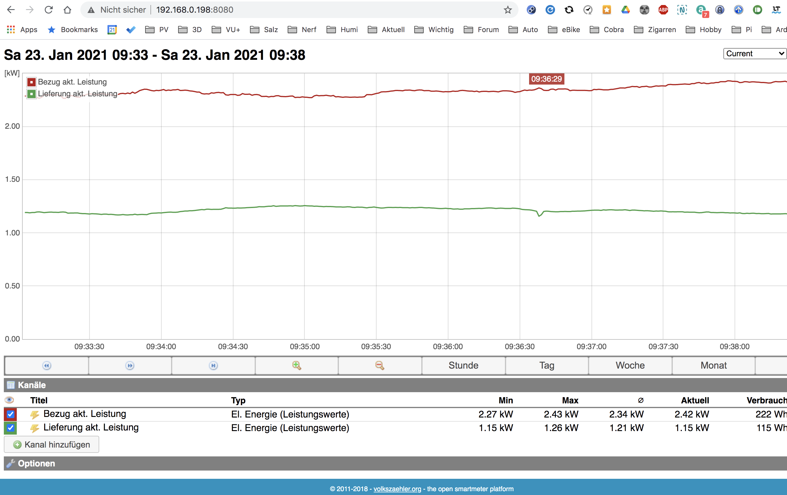

Beitrag von sunnykleineichen »
Der http-Port 8080 von vzlogger ist nicht aktiv.
Das was Du siehst ist die middleware von volkszaehler - das ist etwas anderes.
Bitte setz in der Config den Wert enabled auf true und starte vzlogger neu (oder den Raspberry neu).
Danach im Browser bitte die IP mit (!) Port eingeben und schauen ob eine Ausgabe kommt.
Bei Dir wäre das dann:
http://192.168.0.198:8080
Wenn dann eine Ausgabe kommt sollte es mit dem curl-Befehl auch gehen.
OpenWB standard+, 3,9 kWp PV mit SMA WR, 4,12 kWp PV mit 2xVictron MPPT, Victron Multiplus 2 5000 mit Cerbo GX und 14,4 kWh Pylontech, smart #1 Brabus und Opel Corsa-e Ultimate

"retry": 0,
"daemon": true,
"verbosity": 0,
"log": "/var/log/vzlogger.log",
"local": {
"enabled": true,
"port": 8080,
"index": true,
"timeout": 0,
"buffer": 0
enable = true -> gemacht
vzl neu gestartet, immer noch der selbe Fehler, probiere mal einen reboot
immer noch:
pi@raspberrypi:~ $
im Browser ist es egal ob mit oder ohne :8080, die Anzeige ist die Selbe (Frontend, Middleware)
Zuletzt geändert von 4711Austria am Sa Jan 23, 2021 8:59 am, insgesamt 1-mal geändert.
BG

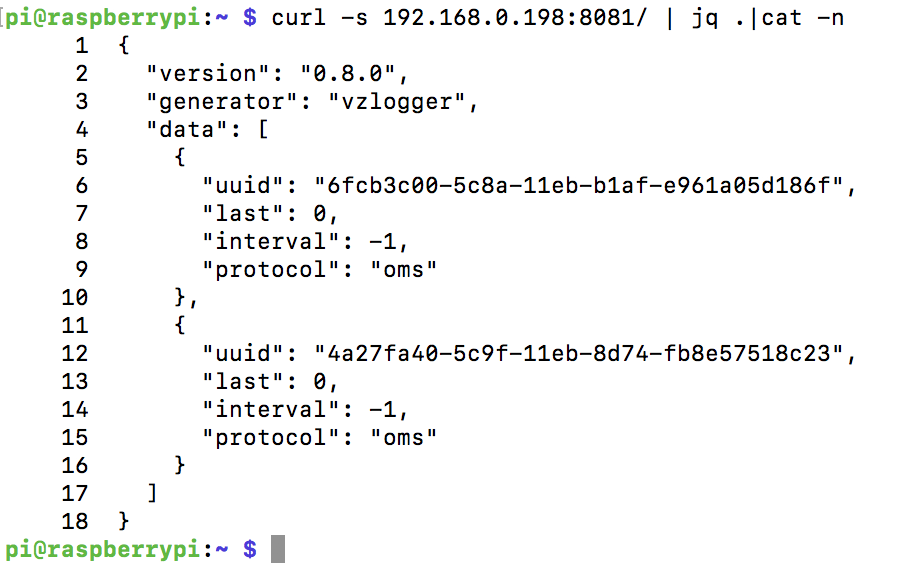

4711Austria
Beiträge: 127
Wohnort: Österreich
alles klar, verstanden, geändert auf 8081
nun im Browser:
{ "version": "0.8.0", "generator": "vzlogger", "data": [ { "uuid": "6fcb3c00-5c8a-11eb-b1af-e961a05d186f", "last": 0, "interval": -1, "protocol": "oms" }, { "uuid": "4a27fa40-5c9f-11eb-8d74-fb8e57518c23", "last": 0, "interval": -1, "protocol": "oms" } ] }
und eine Ausgabe:
BG

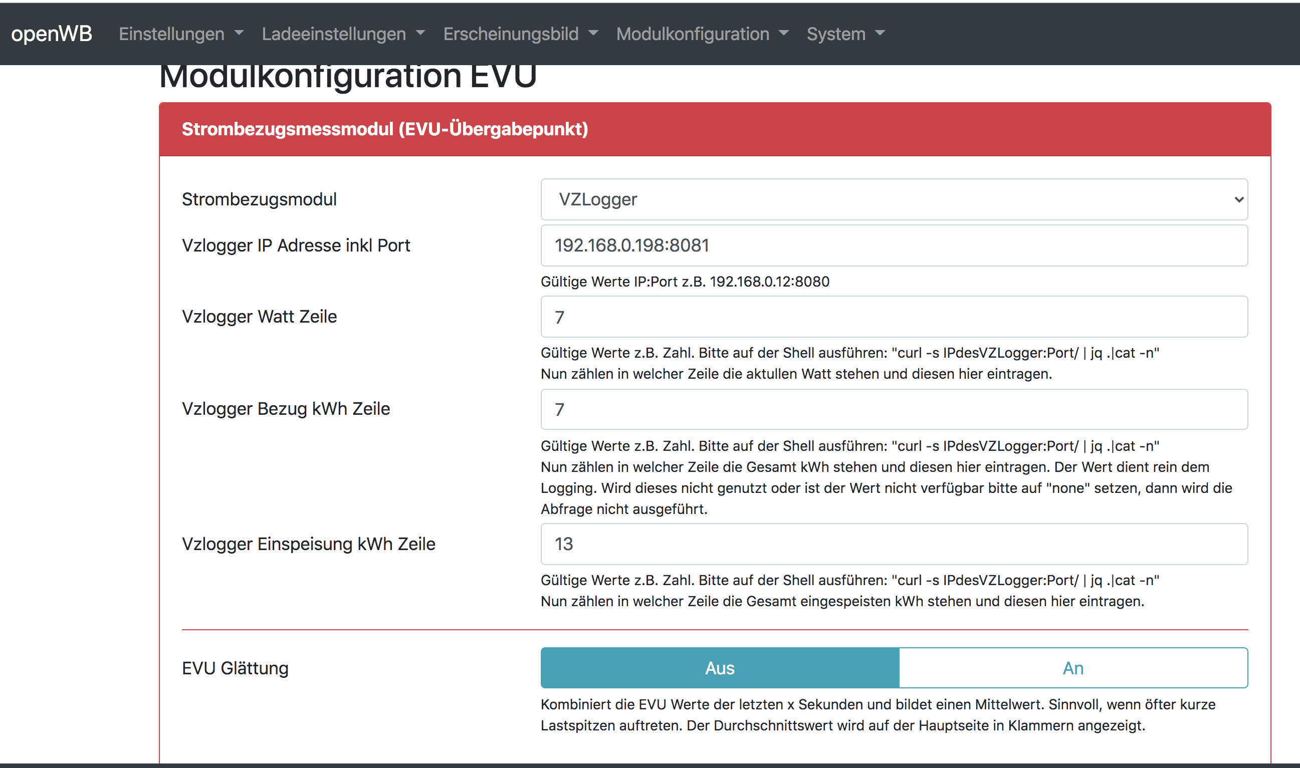

4711Austria
Beiträge: 127
Wohnort: Österreich
Danke Jungs!! manchmal hat man mehr als ein Brett vorm Kopf :oops:
Backend von openWB, IP ist klar, die Zeilen?
BG
Renault Zoe 2020 R110 52kWh
Beiträge: 4560
Has thanked: 12 times
Been thanked: 51 times
Damit funktioniert der Zugriff auf den vzlogger.
Aber ich seh in der Ausgabe nichts was auswertbar ist.

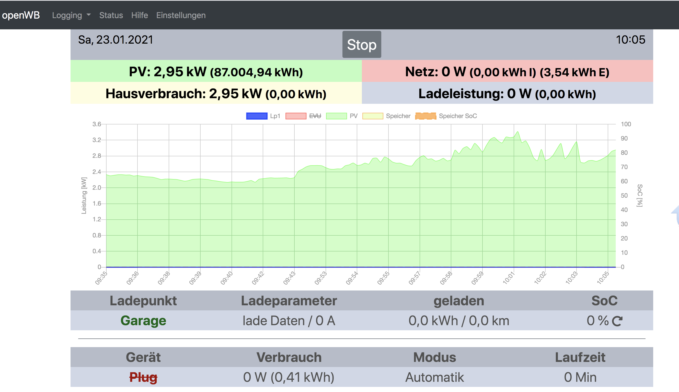

4711Austria
Beiträge: 127
Wohnort: Österreich
openWB zeigt was an, mM die Summe Bezug/Lieferung (aus VZ) und das schaut OK aus.
ABER, nein. Es kann nicht alles PV sein, das ist nicht korrekt. Es sollte Netz-Bezug sein.
