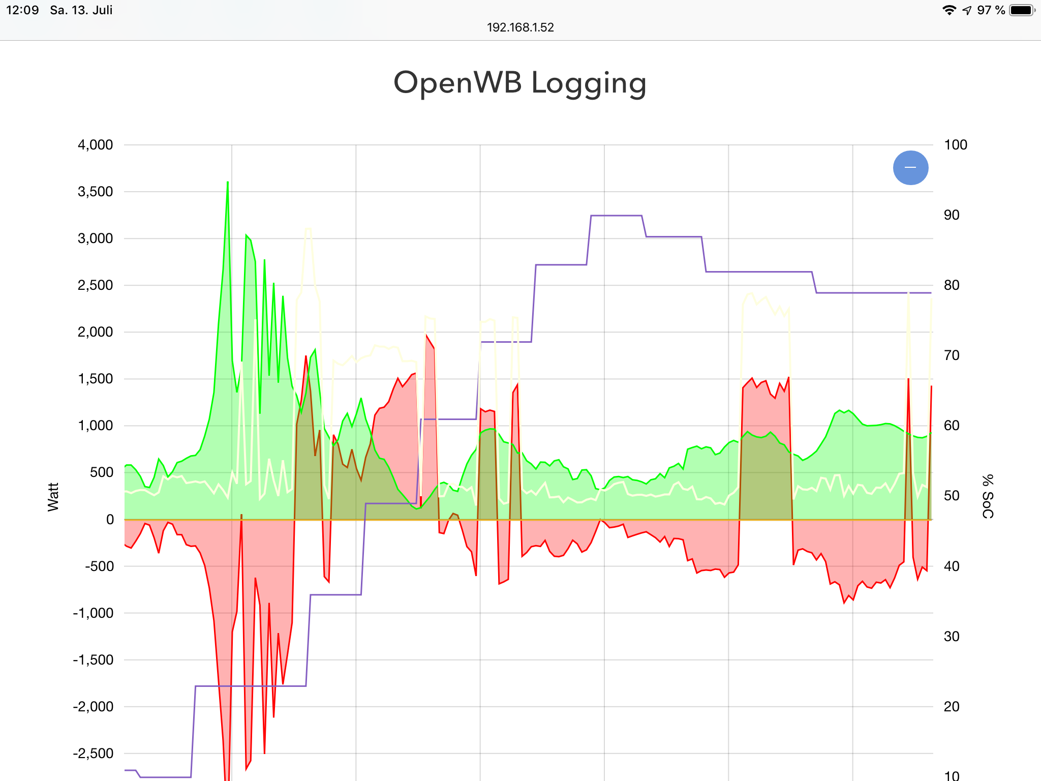

Hausverbrauch gefällt mir gut. Habe nur etwas gebraucht um Hellgelb auf Weiß zu entdecken
. Habe bei mir jetzt rot mit 30% Deckung, analog zur Füllung EVU, eingestellt. Damit ist es besser sichtbar und Abends, ohne Einspeisung, wird die Linie "unsichtbar".
Damit sieht man trotz Einspeisung oder EV Ladung noch was sich im übrigen Haushalt so tut ...

Beim Hausverbrauch geht es rein um einen optischen Wert. Für die regellogik ist der unerheblich.
Wenn der EVU wert bekannt ist, ist der PV Wert auch nur für die eigene Optik / das Logging da.
Die regelung geht rein über den EVU Wert

Da ich mich mit fast-weiß auf weiß auch schwer tue: wie verändert man die Farben? P.S.: gestern 5h mit dem Elektriker gearbeitet, jetzt haben wir endlich 11kW am Stellplatz liegen und der OpenWB-Zähler wurde verbaut.LocutusB hat geschrieben: Di Apr 09, 2019 12:28 pm Hausverbrauch gefällt mir gut. Habe nur etwas gebraucht um Hellgelb auf Weiß zu entdecken. Habe bei mir jetzt rot mit 30% Deckung, analog zur Füllung EVU, eingestellt. Damit ist es besser sichtbar und Abends, ohne Einspeisung, wird die Linie "unsichtbar".

Ich habe sie hier auch mal geändert auf Grau.
Ab morgen in der Beta.
Einstellbarkeit folgt bei Zeiten - das nimmt bissl mehr Zeit in Anspruch.
