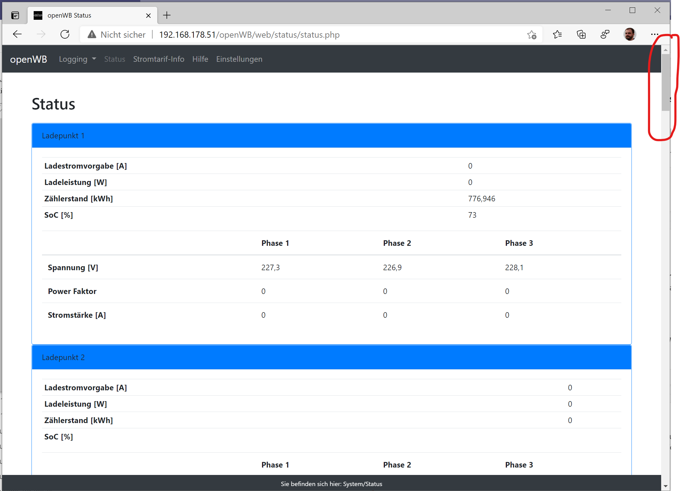

Eben noch meine zweite Installation der openWB überprüft. Das ist nur ein Raspbpi ohne echte Ladepunkte oder ähnliches - war mal ein PoC. Dort sieht die Anzeige sauber aus und es wird nur das angezeigt was auch tatsächlich konfiguriert ist. Diese openWB lief vorher schon auf Nightly, macht das womöglich den Unterschied?
[Update] hier noch ein Screenshot von der Statusseite, man beachte den Scrollbalken.

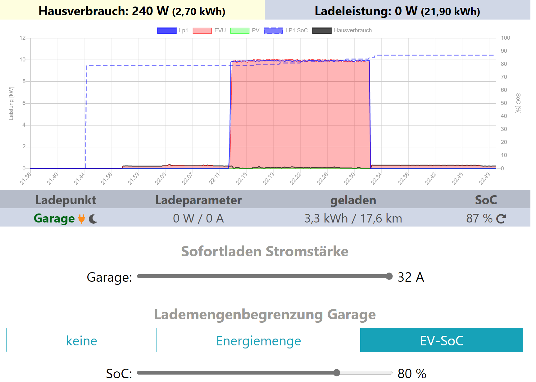

Hm, und noch einer: ich finde die Überschriften auf der Startseite - z.b. Sofortladen Stromstärke, Lademengenbegrenzung etc. in dem grau etwas arg flau und nicht so gut zu lesen. Wäre gut wenn man das ein wenig dunkler macht um für besseren Kontrast zu sorgen.
