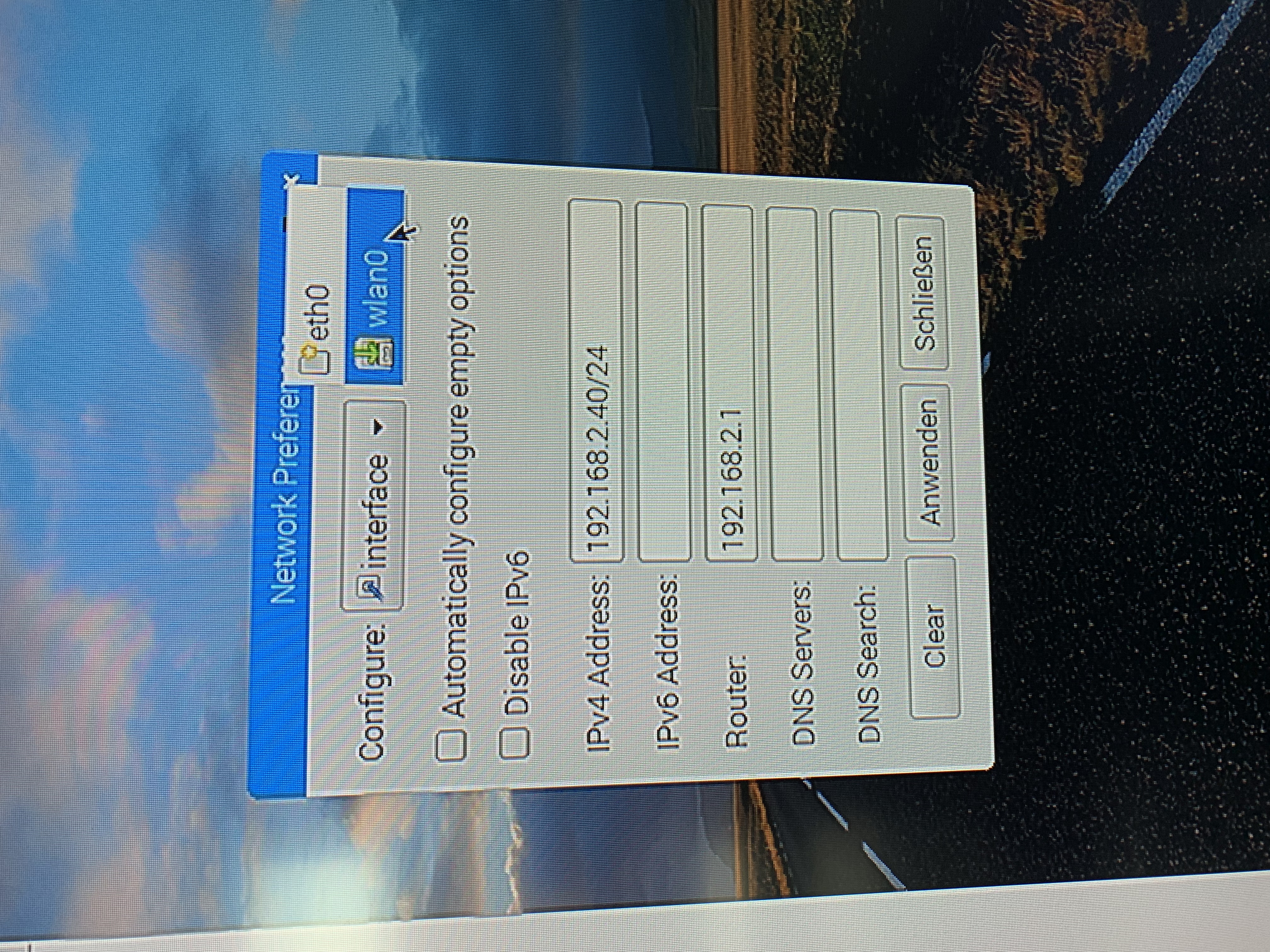

Jetzt habe ich es über den manuellen Weg mit HDMI Bildschirm versucht. Dort zeigt sich mir folgendes Bild.
Und wenn ich auf die Netzwerkkonfiguration gehe ist dort unter SSID alles ausgegraut. Und bei Interface komme ich auxh nicht ins Netz wenn ich dort die IP des Routers eingebe.

Das WLAN wlan0 des Pi konnte nach einem Reset des Routers angebunden werden.

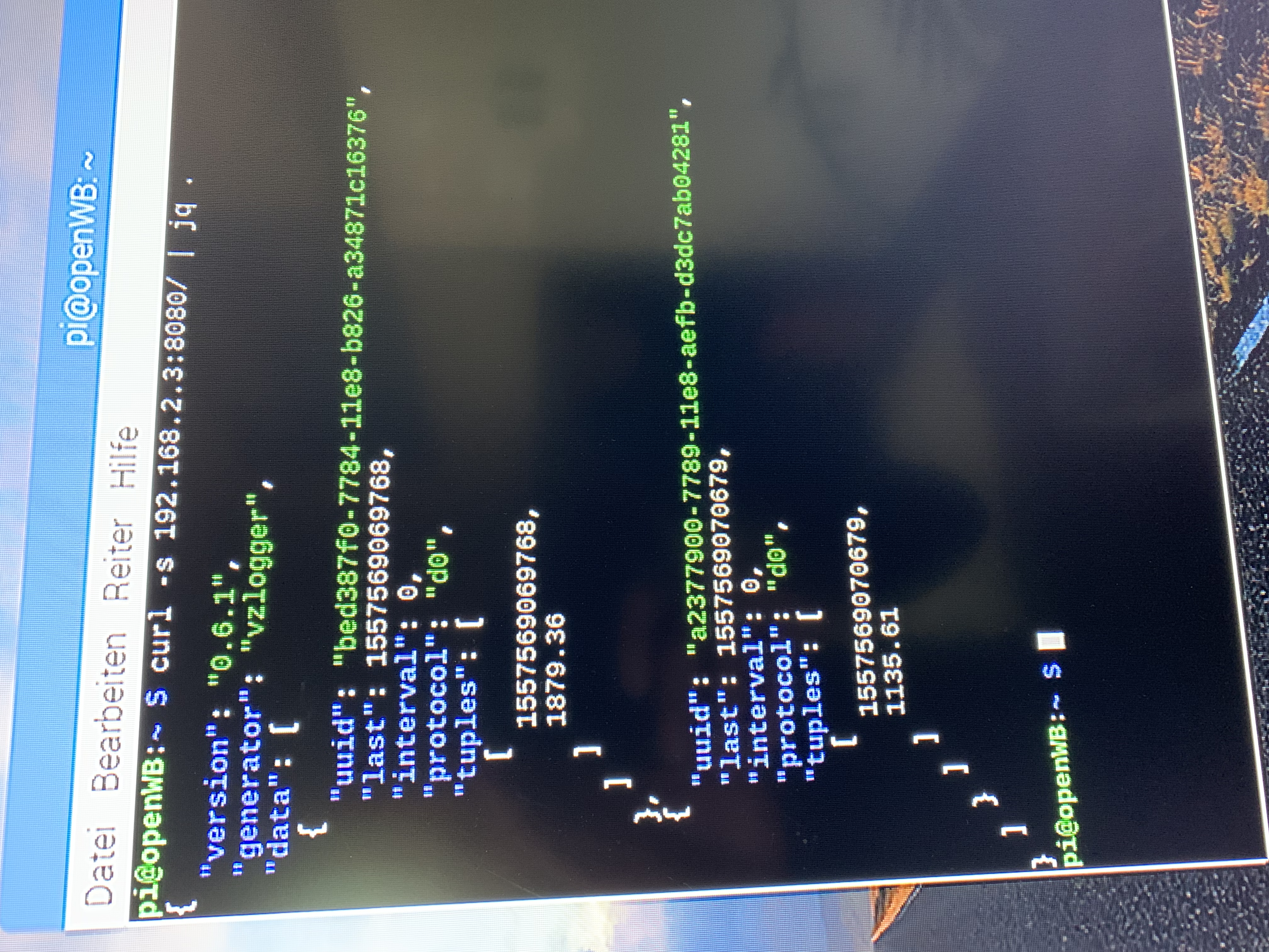

Das Auslesen des VZLoggers funktioniert auch, das hier bekomme ich dabei:
(4.7 MiB) 1145-mal heruntergeladen
Also habe ich die Zeile 13 und 25 entsprechend eingetragen, Wattangabe entsprechend "none" da nicht vorhanden.

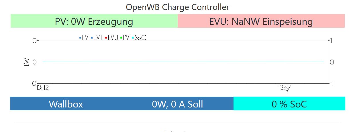

Was mich irritiert: die EVU Anzeige auf der Hauptseite des Interfaces bleibt dennoch bei "NaN"W Einspeisung.
Und bei Bezug vom Netzbetreiber (Ofen anschalten) tut sich auch nix im Diagramm.

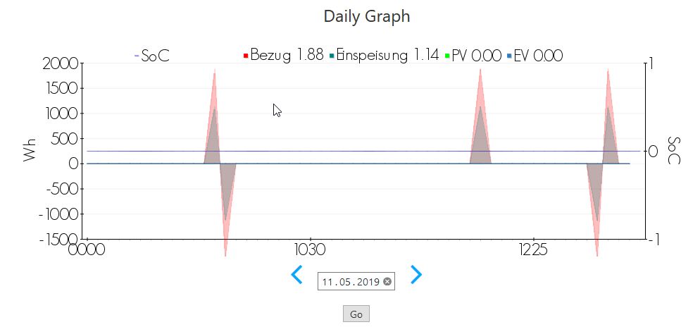

Einzig im Logging findet bei Daily ein bisschen was statt.

Ich denke eigentlich müsste der Graph auf der Hauptseite den Stromverbrauch/Einspeisung in beide Richtungen anzeigen. Die Auflösung des Graphen habe ich auch schon auf 5min gestellt. Oder löst dieser so kleine Werte wie momentan anliegen einfach nicht auf? Aber zumindest der Backofen hätte doch einen sauberen EVU Wert produzieren müssen...

Fehler in der Beschreibung.
Der Watt Wert ist essentiell wichtig.
Den kannst du dir im VZ Logger aber grundsätzlich auch konfigurieren
die beiden kWh Werte dagegen sind optional.
Warum?
Aufgrund der aktuellen Leistung wird der Überschuss ermittelt.
Ebenso wird daraus der Live Graph gefüllt.
Bezug und Einspeisungs Zahlenwerte sind für Daily/Monthly Logging, mehr aber auch nicht.
