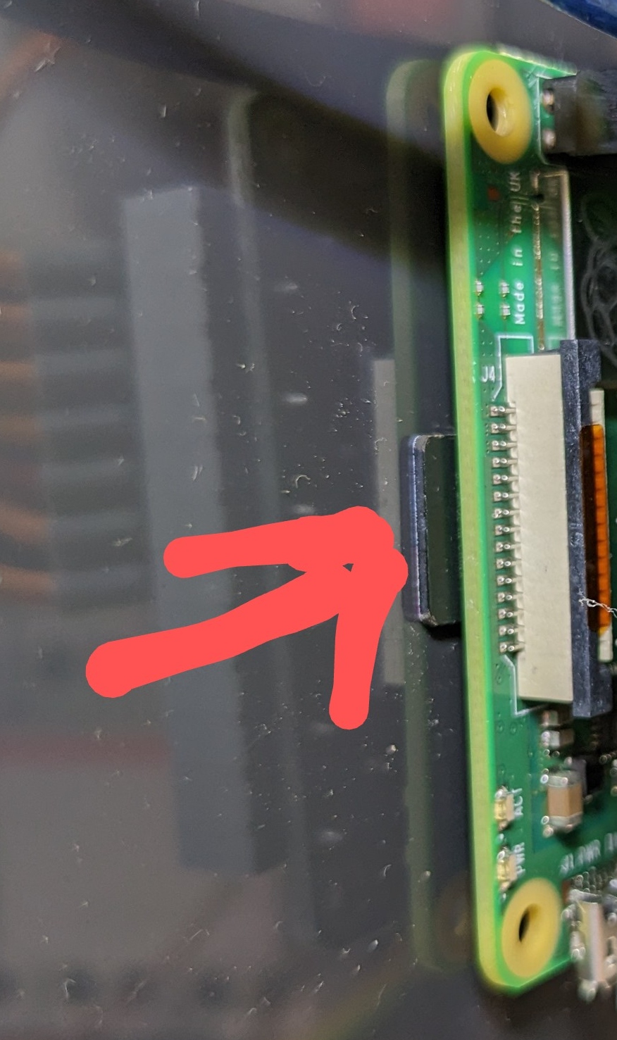

Re: Wo sitzt die SD-Karte
Ich wollte zum einen die SD Karte sichern und zum anderen mal OpenWB 2.0 mit einer anderen Karte testen.
Das in dem Bild müsste ja die SD Karte sein, richtig!? Also mit dem Fingernagel bekomme ich sie nicht raus.ich habe da jetzt etwas Hemmungen vorsichtig mit einem Schraubenzieher dran zu gehen. Auch frage ich mich ob man die dort wieder eingesetzt bekommt!!?? Ist es nicht einfacher zuvor die Platine von der Klappe anzuschrauben?
Ich ziehe sie immer mit einer Splitterpinzette raus, das geht am besten.
Einfach rausziehen, es gibt leider keinen "Verriegelungsmechanismus", der die Karte mit einer Feder rausdrücken würde.
Bei meiner openWB Series 2 Duo (die leider auf gut 3m Höhe montiert ist) hab ich das Gefühl, dass die SD Karte festklebt. Vielleicht ist sie aber auch nur so extrem fest drin.
Bis dato habe ich es nicht geschafft mit einer Pinzette unter die SD Karte zu kommen, um diese greifen zu können.
Habt ihr einen Trick? Oben habe ich von dem Klebeband gelesen, jedoch noch nicht probiert. Werde es dir Tage mal probieren.
Du musst nur mit einem spitzen Gegenstand (z.B. der Spitze eines Teppichmessers) ohne viel Druck auf die Karte diese damit herausziehen. Keine Angst, die Karte wird damit nicht zerstört, wenn der Druck nicht zu gross ist. Mache ich immer so; auf der Karte sieht man nichts davon.
