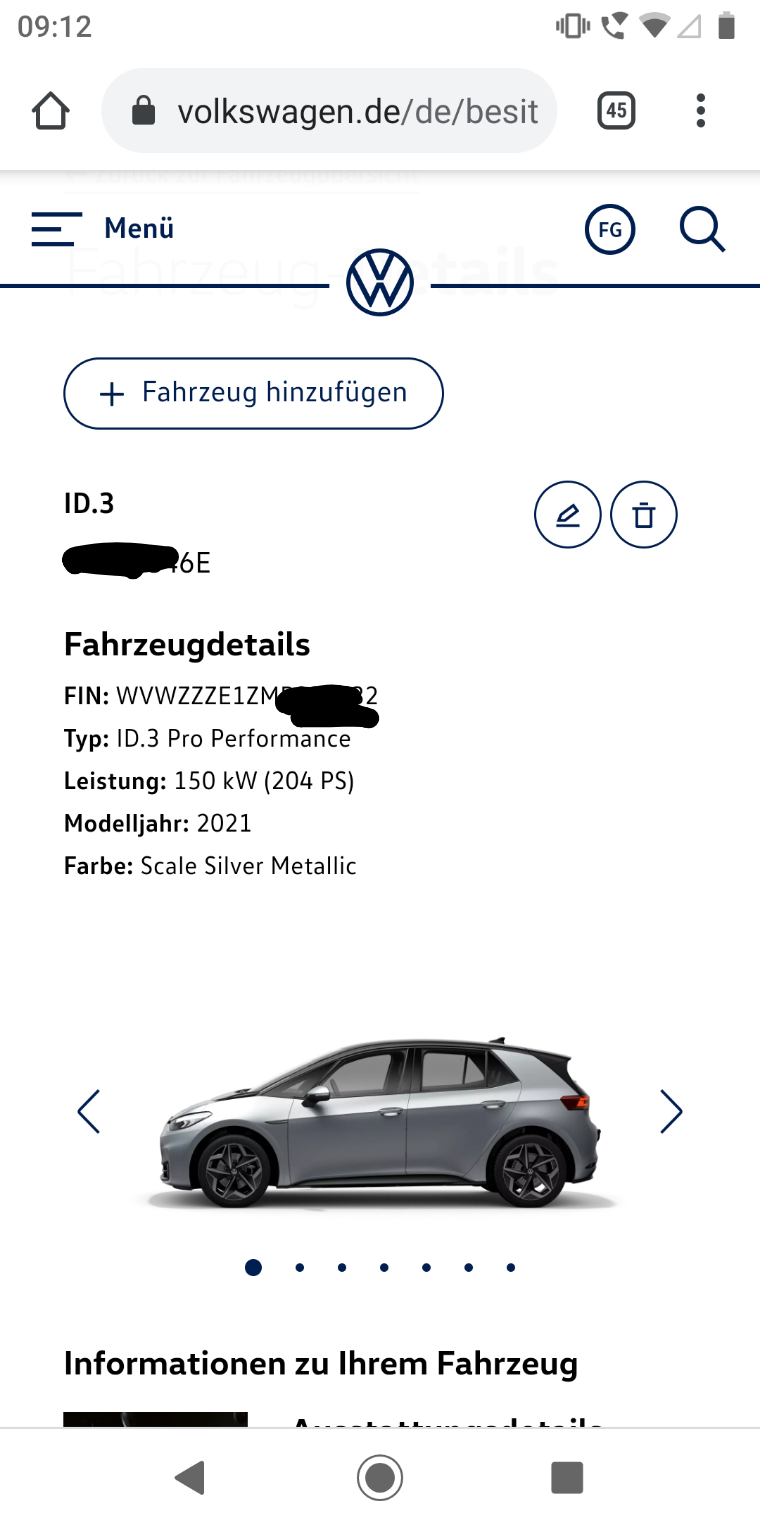

HSC hat geschrieben: Di Feb 16, 2021 4:40 pm Bei VW nicht "WeConnect", sondern im "Besitzerportal": https://www.volkswagen.de/de/besitzer-und-nutzer.html mit Fahrgestellnummer hinterlegen.
Als Anmeldedaten kannst/musst Du die gleichen Login-Daten von WeConnect verwenden.
Viel Erfolg

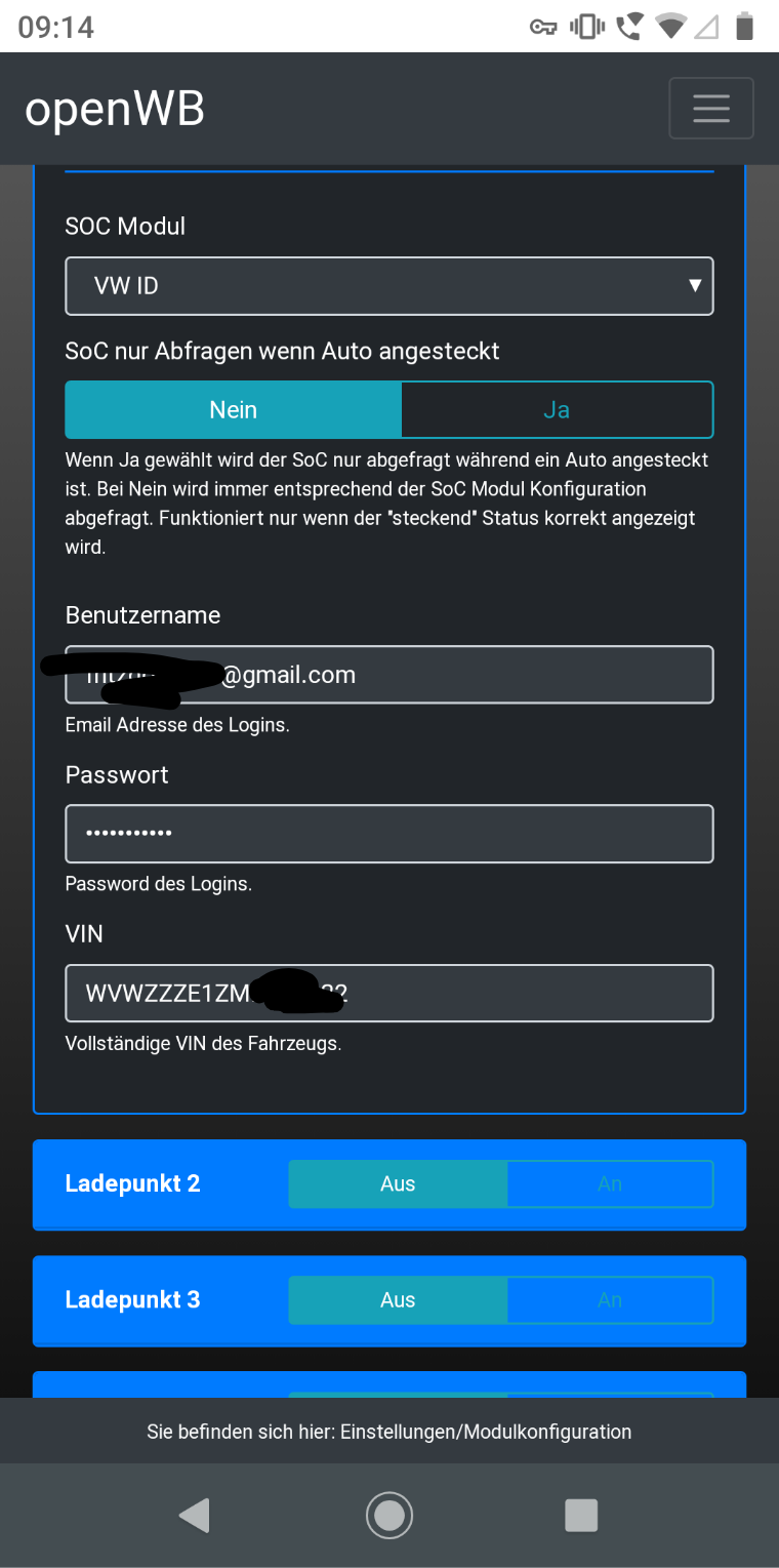

Bei mir funktioniert die SoC Anzeige leider auch noch nicht. Ich habe die Fahrgestellnummer im Besitzer Portal hinterlegt.
Ich habe die Anmeldedaten aus dem Besitzer Portal für das VW ID SoC Modul benutzt. Welche Anmeldedaten für we-connect meinst du? Wo kann ich diese finden?
Könntest du mir einige Tipps geben, bitte?

"Ich habe die Anmeldedaten aus dem Besitzer Portal für das VW ID SoC Modul benutzt."
Moin etechni,
die Daten wären richtig, dazu auch die Fahrgestellnr. in oWB unter VIN eingetragen? Dann sollte es funktionieren.

Guten Morgen,
so sieht meine Konfiguration aus:
Sollte eigentlich i.O. sein?
SoC wird aber immer auf 0% angezeigt
Re: VW ID.3 SoC
Moin etechni,
ja, sieht grundsätzlich gut aus.
