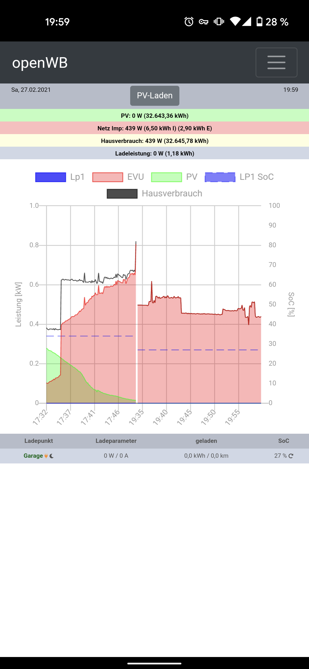

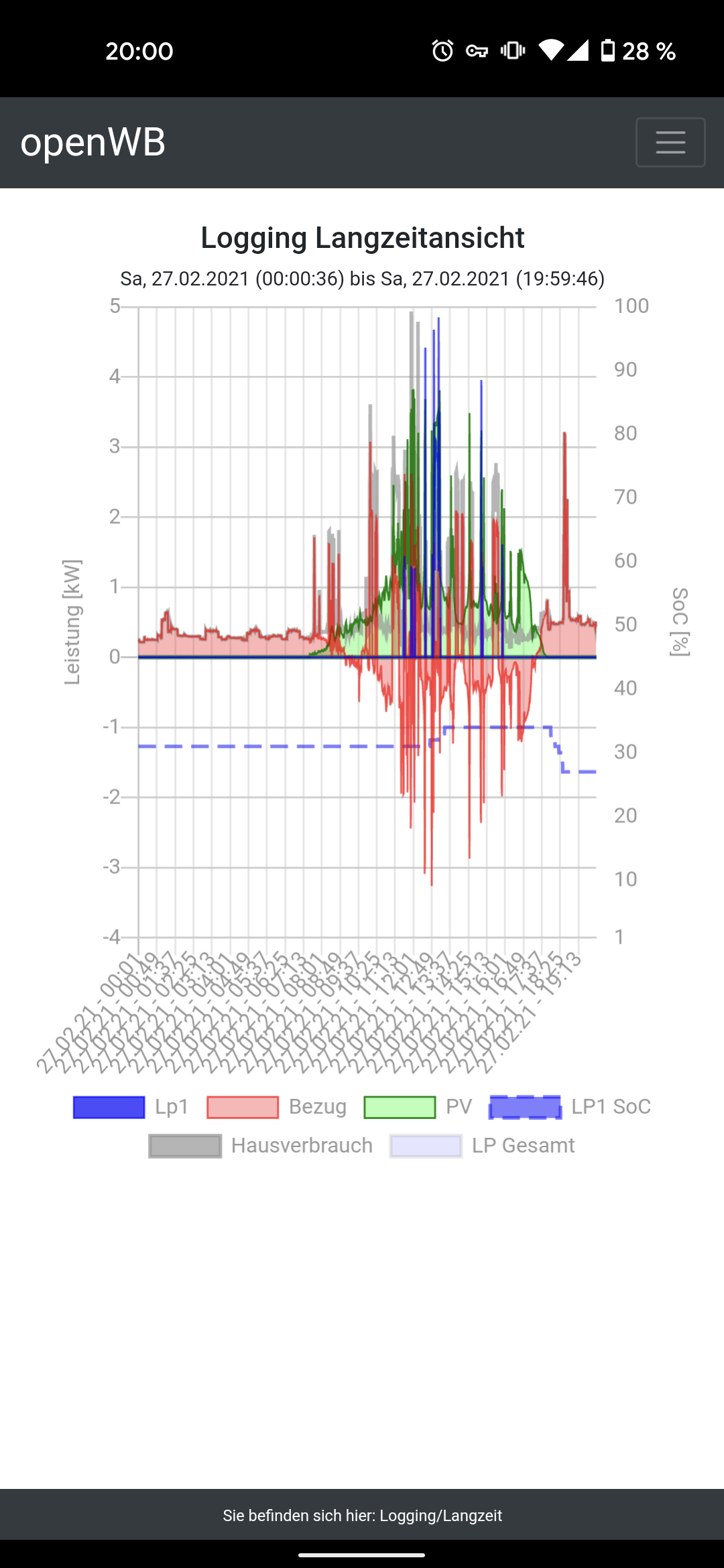

Ich hatte heute tatsächlich mal einen Internetausfall und habe danach etwas seltsames beobachtet. Die beta zeigt auf der Standard+ eine Lücke im Graph an. Zeitlich passt das in etwa mit dem Internetausfall zusammen. Interessanterweise sind die Daten aber vorhanden, im Langzeitgraph für den gesamten Tag sieht man die fehlenden Datenpunkte, im fraglichen Zeitraum was das Auto unterwegs und der SoC nimmt ab. Auf der Startseite fehlt das schlicht.
Die Brücke zur openWb cloud ist hergestellt, diese war sicher nicht funktionsfähig während kein Internet da war, kann das hier ein Problem darstellen?
Gleiches Verhalten auch auf dem PC, ist kein Problem mit der Anzeige auf dem Handy.

wenn ich das richtig sehe, passt in Deiner Version die Berechnung der Tagessummen in PV und Hausverbrauch (Klammerwerte) auch nicht. Je ca. 32.000 kWh oder anders ausgedrückt 32 MWh Erzeugung bzw. Verbrauch am Tag bei max. 4kw Erzeugung?? :shock: Soll das richtig sein?
Mit einem Internetausfall kann das nicht zusammenhängen, die Berechnung läuft doch oWB- intern.

Hmm, die Werte bei der Lieferung Anzeige sehen für mich nach einem Überlauf einer Variablen aus. Liegt im Bereich eines Signed INT Wertes 32767. Vermute die Werte gehen dann über die Zeit immer weiter weg von dem 32MW Wert. Werden also nicht höher sondern kleiner. Evtl. könnt ihr das mal beobachten, ob die Anzeige in dem Fall die Werte über die Zeit verkleinert.

EVU Daten kommen per MQTT von einem ESP8266, das läuft seit knapp einem Jahr einwandfrei. Die Daten sind auf der Box ja auch angekommen, siehe Tagesgraph, da ist ja alles da. OpenWB hängt am Lan.
Die 32MWh PV Ertrag an einem Tag mit einer 4kWp Anlage muss mir erst mal jemand nachmachen, stimmts? ;) Lässt sich leicht erklären, bisher habe ich die PV Daten auch per MQTT geschrieben und hatte dort keinen PV Ertragszähler, das habe ich am Tag vorher auf Modbus TCP umgerüstet (Hab' endlich das Speedwire Modul im SMA WR eingebaut und aktiviert).
Der PV Etragszähle in der openWB hat drei Nachkommastellen, ein überlaufendes Int scheidet hier wohl eher aus.

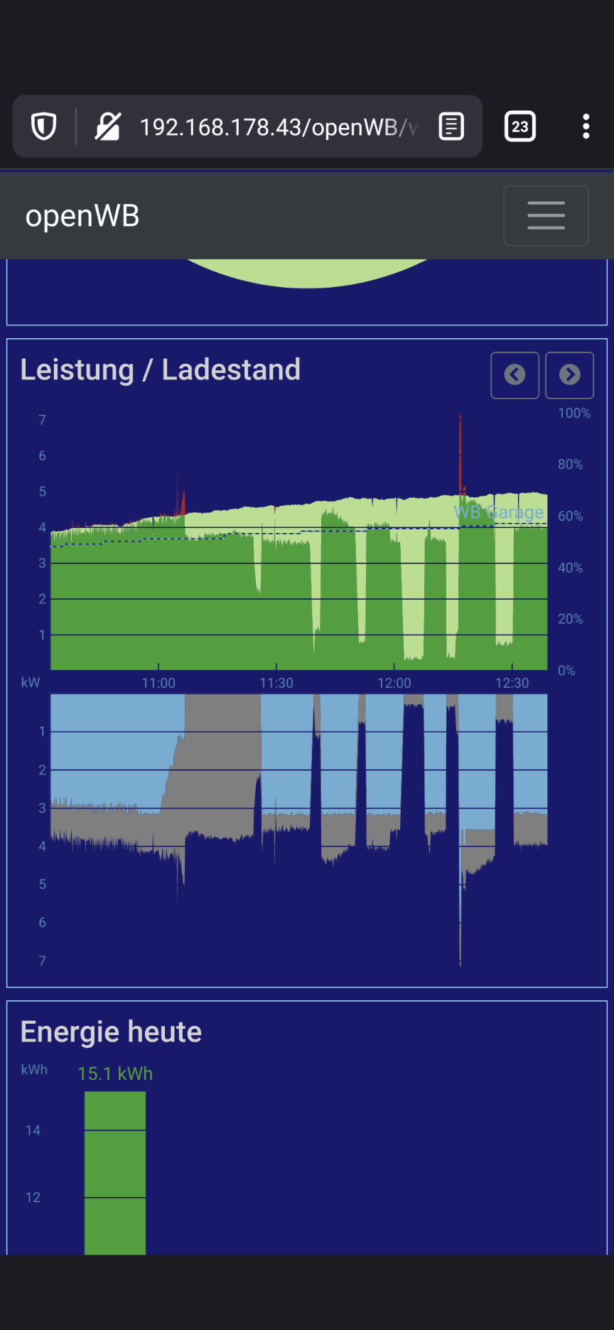

Ich habe einen Peugeot e 208 und er hört zwischendrin immer wieder auf zu laden obwohl Überschuss vorhanden ist. Und das Auto nicht abgestürzt ist. Wenn er das öfter macht, dann irgendwann stürzt das Auto ab, also zumindest zeigt er dann Fehler und ich muss das Ladekabel entfernen und wieder einstecken.

Ich würde bei den neuen Fahrzeugen erstmal Min+PV nutzen. Die Einschlafproblematik mit "Fahrzeug erkennt Stromversirgungsstörung" ist bekannt.

Soetwas kann ich bei unserem e2008 nicht beobachten. Hast du eine CP Unterbrechung und diese aktiviert? Hoert das Auto aus freien Stücken mit dem Laden auf oder beginnt es nach einem ladestopp nicht mehr?
Einfach so stoppen waere ein Fall fuer den haendler..

Ich hab die cp Unterbrechung aktiviert und beim sofortladen macht er auch keine Probleme. Das ist nur im pv Modus. Da schaltet er übrigens auch nicht in die drei Phasen, habe ich gerade festgestellt. Sobald Überschuss für drei Phasen da ist und die eingestellte Zeit abgelaufen ist, will er umschalten und schafft es irgendwie nicht. Danach geht gar nichts mehr. Dann muss ich erst zum Auto und kabel raus und wieder einstecken
