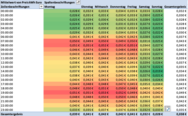

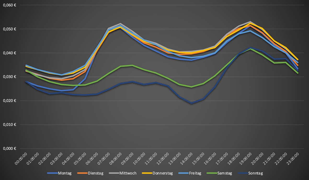

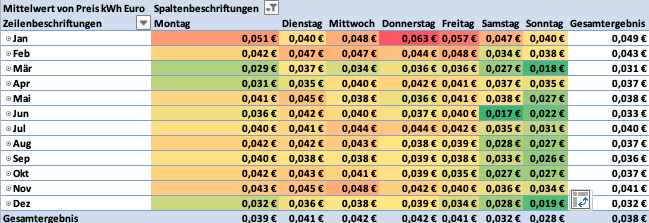

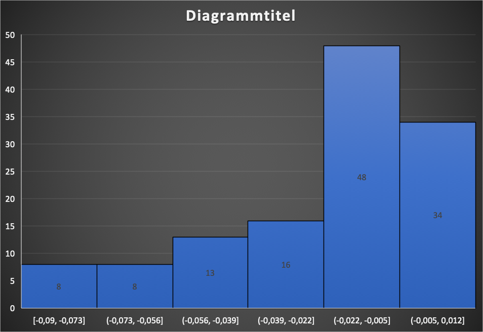

Habe mich jetzt nochmal mit dem Tarif "Hourly" bei Awattar beschäftigt.
Die hohe Grundgebühr (bei mir 16,57€/Monat) und die fehlende "Garantie" bezüglichem nachhaltigem Ökostrom halten mich bisher noch ab. Um ersteres rechnen zu können, habe ich mich mit den Stundenpreisen des Jahres 2019 beschäftigt und folgende Auswertungen gemacht:
1. Strompreis je Wochentag & Monat
2. Strompreis je Stunde & Wochentag
3. Verteilung der Preise unter 0:
Fazit: der Durchschnittspreis liegt bei 3,8 Cent. Wer Nachts laden kann und am Wochenende, erzielt günstige Preise. Nicht verschiebbarer Stromverbrauch (Kochen, Backen) am Abend wird möglicherweise teurer als in einem "regulären" Tarif.
Die höchsten Preise 2019 (bis zu 12 Cent) gibt es im Januar, aber auch da sind die Schwankungen so, das man mit der Möglichkeit der Verschiebung von Verbrauch innerhalb von 24h wirklich hohe Preise vermeiden.
Mein Fazit: ich bekomme es - trotz des hohen Grundpreises - "gerechnet", auch wenn ich aktuell nur den Akku einer Zoe als verschiebbare Last habe.
