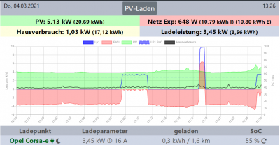

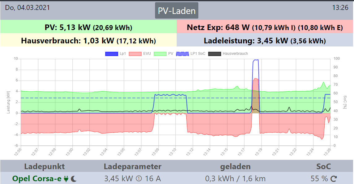

Ich habe gerade noch mal etwas gestestet.
PV-Laden war dabei fest auf einphasig und Sofortladen fest auf dreiphasig gestanden.
Wenn ich zwischen den Lademodi hin und her schalte schafft er die Phasenumschaltung nicht. Wenn ich jedoch kurz den Ladepunkt im Hauptbildschirm deaktiviere und wieder aktiviere (mit klick auf den Namen des Ladepunktes) kommt der Ladevorgang mit der richtigen Phasenanzahl nach der nächsten CP Unterbrechung wieder in Gang.
In dem Bild erfolgte folgender Ablauf:
13:11 Umschaltung von PV -> Sofortladen
13:16 Ladepunkt kurz deaktiviert und wieder aktiviert
13:19 Umschaltung von Sofortladen -> PV
13:23 Ladepunkt kurz deaktiviert und wieder aktiviert
Das heißt für mich, dass ich das Auto mit der openWB dazu kriege wieder zu laden.
@openwb: Wäre es evtl. möglich wenn das PSA-SOC-Modul aktiviert ist bei der Phasenumschaltung kurz den Ladepunkt zu deaktivieren. Das würde denke ich unser aller Problem lösen. Auf Opel / Peugeot zu setzen erscheint mit etwas optimistisch.
Ich habe zu dem Bild auch noch mal einen Bug-Report gesendet, ... ich hoffe das Hilft.
Danke schon mal
Philipp

Danke Philipp, kannst Du noch die nurPV, openWB und ladestatuslogs teilen? Dort müsste man nachvollziehen können was in welcher Reihenfolge passiert ist.
Mich würde insbesondere interessieren welchen Unterschied die automatische 1p/3p Umschaltung zum manuellen Web über LP deaktivieren macht. Ich vermute dass bei der Automatik keine CP-Unterbrechung ausgelöst wird und es daher die Probleme gibt, zumindest könnte das eine denkbare Erklärung sein.

Hallo Philipp,
deine Beobachtung kann ich besätigen, ich bekomme die Umschaltung von 1 auf 3 Phasen auch hin, wenn ich sie manuell in den Einstellungen des PV-Lademodus vornehme und zwischendurch den Ladepunkt übers Web-UI deaktiviere...
Grüße Daniel
