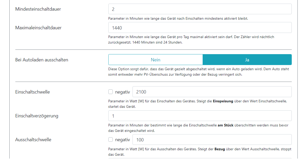

1) Du definierst ein HTTP Device mit folgendem Parametern: Was passiert dann wenn keine Auto angesteckt ist und deine PV Anlage produziert:
2) Wenn die hier definierte Grenze erreicht ist (bei 2100 Watt überschuss) schaltet Openwb diesen ein.
3) Openwb führt dessen Leistungsaufnahme auf der Statusseite Smarthome 2.0 als abschaltbares device auf (nachdem die Mindesteinschaltdauer erreicht ist)

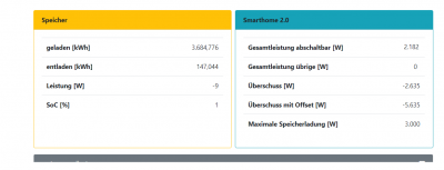

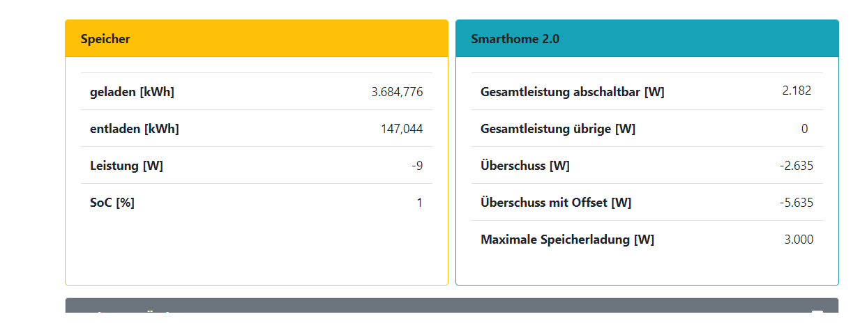

Wenn deine PV Anlage nun 3000 Watt produziert dein Hausverbrauch 500 Watt ist und dein Heizstab 2182 Watt braucht, rechnen OpenWb den verfügbaren Überschuss zum Autoladen wie folgt:
3000 Watt (Pv Überschuss) - 500 Watt (Hausverbrauch) - 2182 Watt (Heizstab) + 2182 Watt (Gesamtleistung abschaltbares Smarthomedevices) =
2500 Watt
Und den Auto fängt einphasig an zu laden (mit 1920 Watt z.b.). Das erkennt der smarthomehandler dann (da LLkombiniert > 0) und deaktiviert dann den Heizstab.
Nun wenn du ein HTTP Smarthomedevice genau so definierst wie ich oben den Heizstab dann:
a) Wird es aktiviert wenn genügend Überschuss da ist (-> du musst dann den Heizstab über Aton auf deiner Seite anstellen)
b) wenn du laufend die aktuelle Leistungsaufnahme vom Aton an OpenWB übergibst (<- Immer die aktuelle Leistungsaufnahme von Anton irgendwo her lesen)
c) dann wird die aktuelle Leistungsaufnahme von Aton bei der Überschussberechnung von OpenWB im Modus PV berücksichtigt
und OpenWb fängt an zu laden
d) und dann wird das HTTP Smarthomedevice deaktiviert...(-> du musst dann den Heizstab über Aton auf deiner Seite abstellen)
