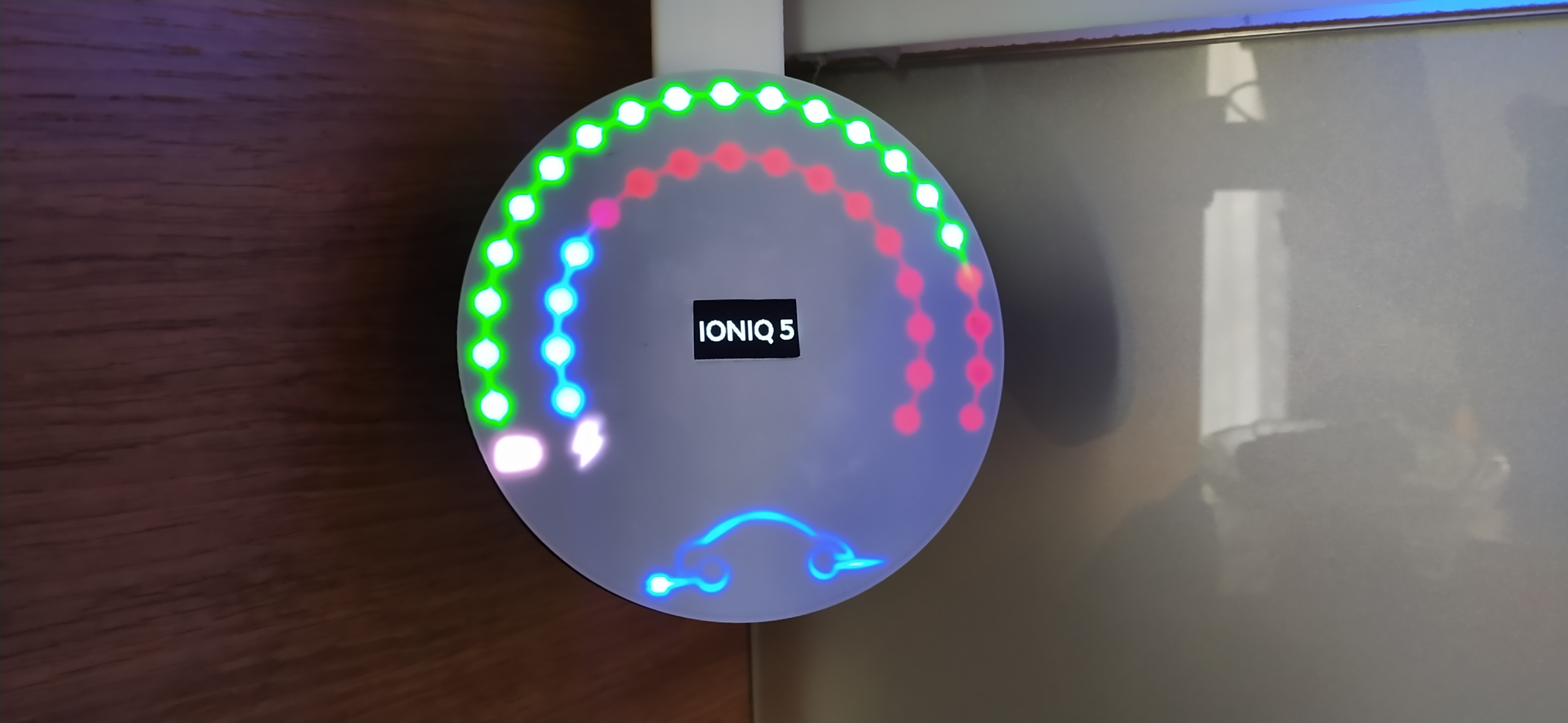

Moin zusammen,
wir haben vor einem Monat unseren 2twagen elektrifiziert, dementsprechend wollte ich nicht mehr auf die owb 2.0 warten und hab selber etwas an der Fahrzeugerkennung und den unterschiedlichen Profilen gebastelt; letztendlich jetzt primär durch die Hausautomation verwirklicht.
In dem Zuge habe ich meine bestehende Ladeanzeige von hier viewtopic.php?f=7&t=2019 gepimpt und kann jetzt damit je nach Auto abwechselnd Reichweite und Autoschriftzug darstellen. Bin jedesmal begeistert mit welch einfachen Mitteln man echt praktische Anzeigemöglichkeiten realisieren kann; nicht zuletzt durch die offene Architektur der Owb!
Unlight
