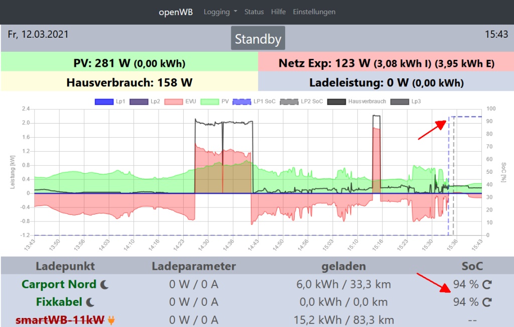

gdfde hat geschrieben: Fr Mär 12, 2021 2:23 pm
ccnacht hat geschrieben: Fr Mär 12, 2021 2:20 pm Wenn man von der .de auf die .com-Api wechselt geht es.
Und wir macht man das?
habs gefunden, in der index.php unter /var/www/html/openwb/modules/soc_i3 die vehicle API updaten.
private $vehicle_api = 'https://www.bmw-connecteddrive.com/api/vehicle';
