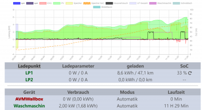

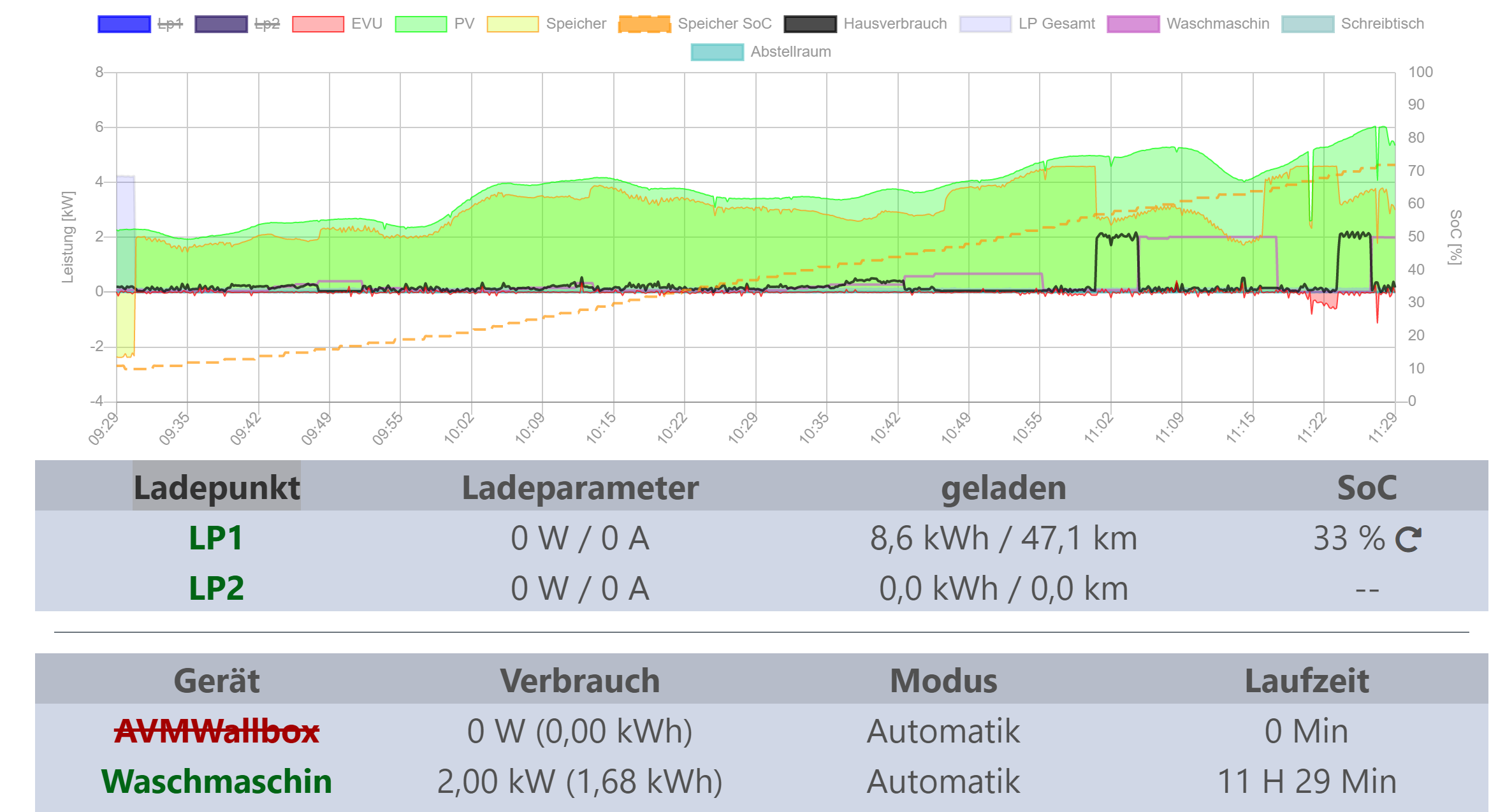

Verbrauch einer AVM DECT Steckdose wird fälschlich erst für ca 5 minuten im Hausverbrauch zugeordnet bevor es richtig angezeigt wird.

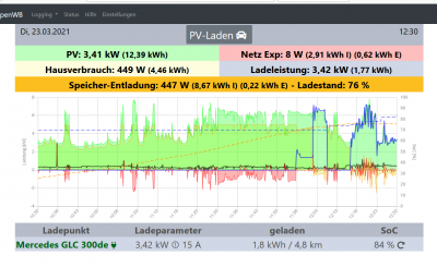

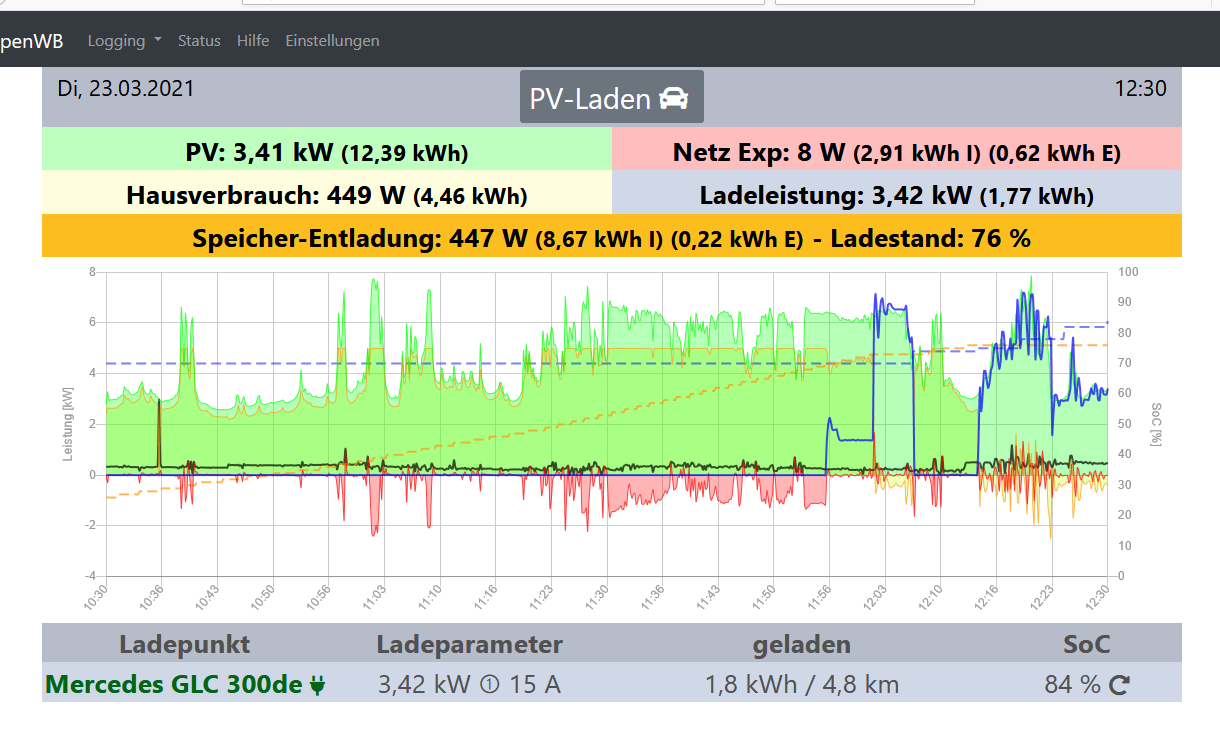

Habe heute mit PV Laden festgestellt, dass sich in der Nightly 1.9.223 die Berechnung des Ladestroms verändert hat. Es wird mit zuviel Leistung geladen.Es sieht für mich so aus, als ab der Hausverbrauch nicht berücksichtigt wird.
Könnt Ihr das bestätigen?

Nein, da hat sich definitiv Nichts geändert. Welche Module werden verwendet und welche Version war vorher installiert?Ihaglc hat geschrieben: Di Mär 23, 2021 11:38 am Hallo Zusammen!

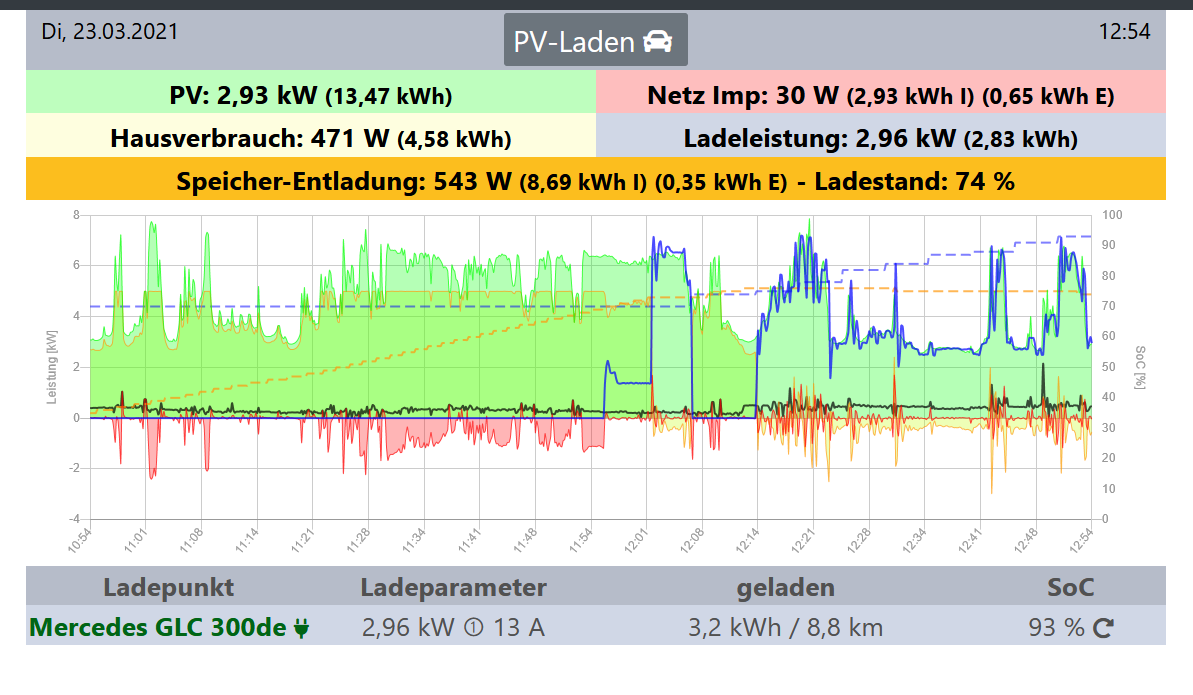

Ja Danke,
Vorher hatte ich die Nightly 222.
Habe seit Langem nichts mehr an den Einstellungen geändert.
Module sind nur die, die für meine Anlage, also Solaredge PV und Batterie, Mercedes SOC,
Zur Not werde ich dann auf ein Backup zurückfallen, oder es mit der 1.9.224 noch mal versuchen
Hier noch mal ein aktueller Screenshot, wo man klarer erkennen kann, dass trotz Überschuss der Speicher entladen wird.
Mir scheint auch, dass die Anpassung des Ladestroms träger geworden ist und den aktuellen Werten länger hinterher hinkt.

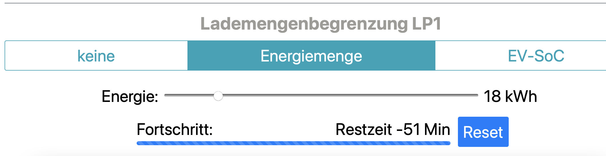

Re: Rückmeldungen Nightly 1.9.222

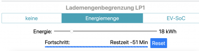

Ich habe die 1.9.223 installiert und die Lademengenbegrenzung funktioniert nicht mehr. Sobald ich einen Wert einstelle wird die Zeit bereits als -xx Minuten angegeben und die WB schaltet sofort ab. Der Reset-Button funktioniert nicht mehr.
