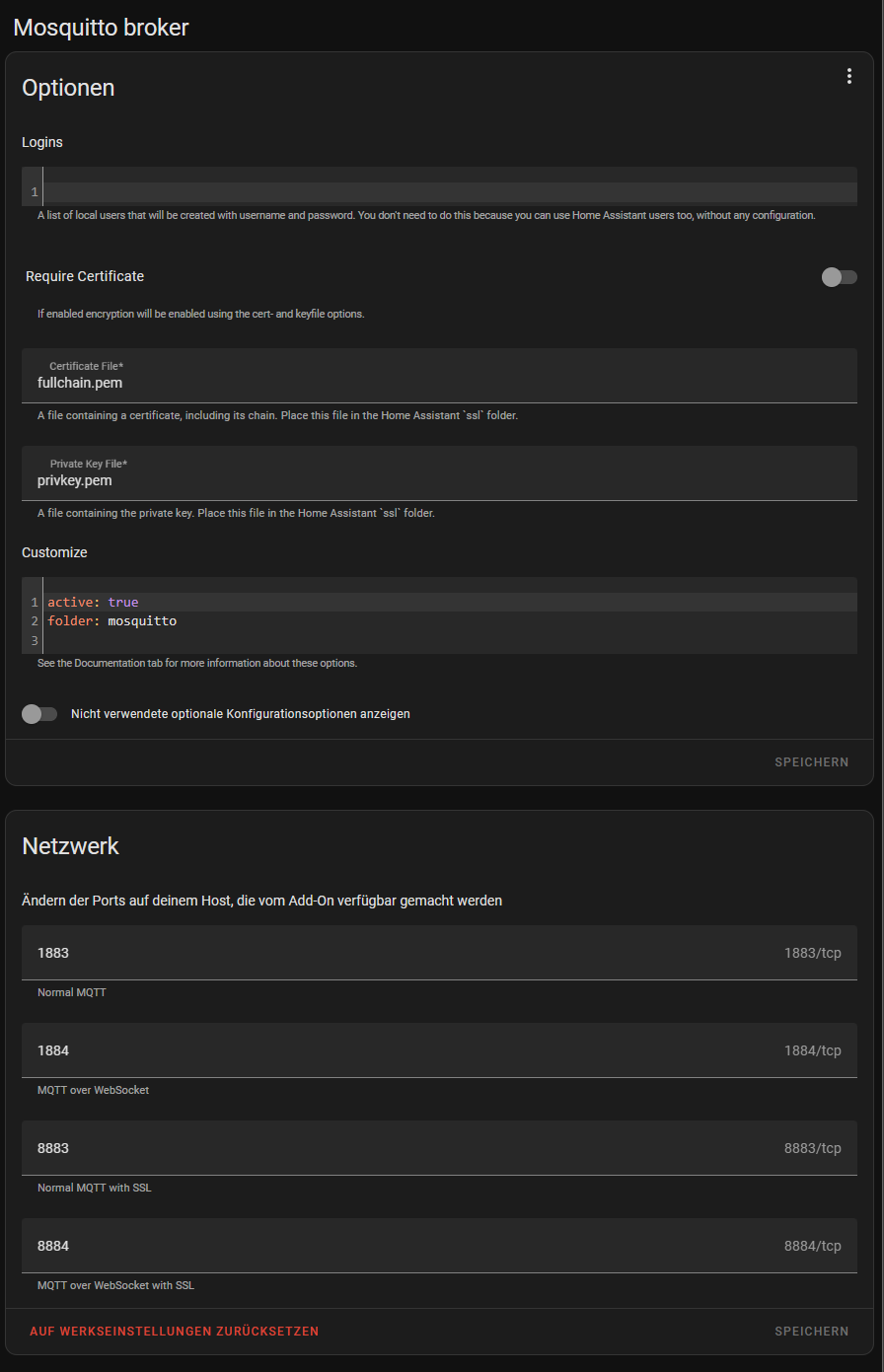

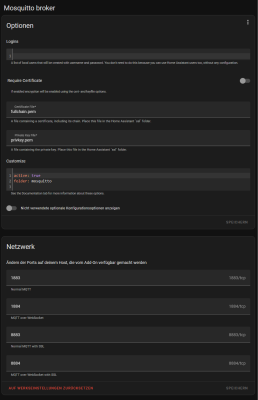

Danke für deinen Beitrag. Damit habe ich es soweit eingerichtet, aber leider hängt es irgendwo noch.
Ich sehe im mqtt explorer die OpenWB und HA, aber wenn ich den mosquitto konfiguriere, erscheint im explorer die topics nicht. Einziger unterschied zu deiner config ist, dass ich den user "mqtt" in HA angelegt habe und laut der Doku von broker, kann ich Option dann weglassen:
Jemand eine Idee, woran es liegen könnte? Die config wird laut log geladen.

Habs... Die config war falsch. Hatte die von der Webseite verwendet:
connection openwb
address 123.123.123.100:1883 # IP der openWB
start_type automatic
topic openWB
local_clientid openwb.mosquitto
try_private false
cleansession true
Damit hat es jetzt aber funktioniert
# bridge to openWB Wallbox
connection openwb
address 192.168.0.xxx:1883 # IP der openWB
topic openWB/# both 2
try_private false
cleansession true
