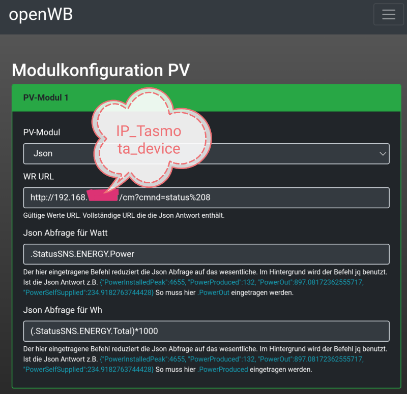

Du musst dir das JSON wie einen Baum vorstellen.
Jede Klammer ist eine Ebene.
.StatusSNS.Energy.Total
.StatusSNS.Energy.Power
Sollte es sein.

Danke Det.
Funktioniert aber leider nicht.
http://openwb.photek.local/openWB/ramdisk/pv2watt
Bleibt auch leer.
Im Beispiel steht ja auch:
"Der hier eingetragene Befehl reduziert die Json Abfrage auf das wesentliche. Im Hintergrund wird der Befehl jq benutzt.
Ist die Json Antwort z.B. {"PowerInstalledPeak":4655, "PowerProduced":132, "PowerOut":897.08172362555717, "PowerSelfSupplied":234.9182763744428} So muss hier .PowerOut eingetragen werden."
Von daher hatte ich .Power eingetragen.
Das wäre mir alles gar nicht so wichtig, aber die Mini-PV beeinflusst durch Ihre Einspeisung natürlich alle anderen Werte (Hausverbrauch etc.).
Noch ne Idee? Danke vielmals

Re: PV-Modul Sonoff/Tasmota
Det, ich habs.
Es ist case-sensitive - Du hast aber den entscheidenen Hinweis gebracht - danke
Somit:
ENERGY und nicht Energy.
Somit:
Ich bekomme in der Abfrage nur kWh und keine Wh ... kann ich innerhalb der Abfrage auch rechnen?
- Beiträge: 4536
- Has thanked: 11 times
- Been thanked: 42 times
Ja, setz den Ausdruck in runde Klammern und dann *1000 dahinter. Kann auch ohne Klammern funktionieren.
Wenn falsches Vorzeichen dann eben *-1000
Zum Testen gibt es eine Seite, die heißt jqplay. Such mal danach, da kannst du deinen Json String eingeben und das entsprechende jq Filter, dann zeigt er live die Ausgabe, die der Filter bewirkt.
Ein einfacher . als Filter formatiert die Ausgabe (Pretty Print), wird bei größeren JSONs auf jeden Fall übersichtlicher
Moin,
Danke für Euren Input. Ich finde es immer gut, wenn abschließend auch das Endergebnis der Lösungsfindung gezeigt wird, um es Nachahmern zu erleichtern. Ich habe da ganz schön zwischen den Zeilen suchen müssen

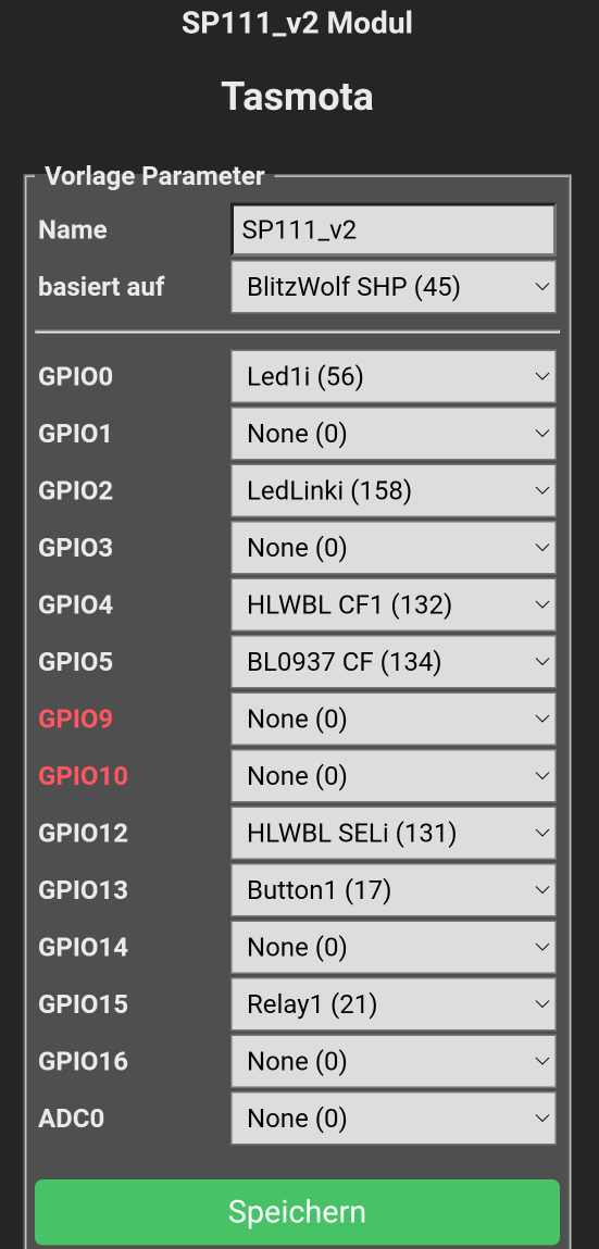

Da ich das Thema gerade auf dem Tisch hatte (Zwischenstecker Gosund - geflashed mit Tasmota-Firmware 8.5.1 bzw. 9.1.0) hier die Einstellungen für openWB 1.9.248 und PV-Modul 1. ps
Für die Tasmota-FW auf dem SP111-Zwischenstecker war eine neue, individuelle Konfig erforderlich, um Strom und Energie anzuzeigen/auszugeben. Diese muss wie folgt aussehen:
