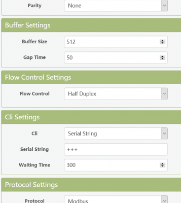

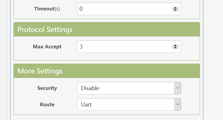

Ich habe einen Elfin + SDM 120 als PV- Modul eingesetzt. Zu Bernhards Daten ganz oben habe ich Differenzen zu meinem Elfin festgestellt.
None muss im SDM und Elfin gesetzt sein.
Im Gegensatz zu Bernhard (Cli +Protocol Settings) habe ich folgende Einstellungen in meinem:
Vergleiche mal...

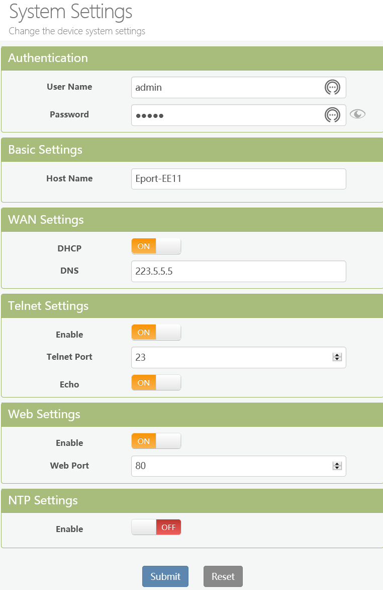

Re: SDM 630-Modbus-V2 mit Elfin EE11 als EVU-Übergabepunkt
und...

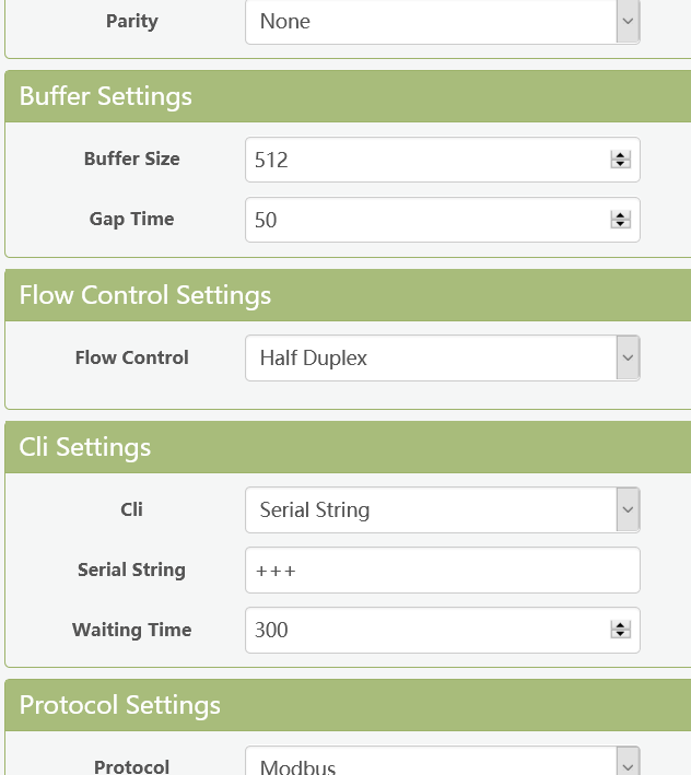

HSC hat geschrieben: Fr Apr 09, 2021 7:55 pm Hast Du über den Browser mit IP-Eingabe Zugriff auf den Elfin? Admin/Admin ist Standard.
Vergleiche mal...
Nach dem ersten Hochfahren des Elfin Adapters hatte ich Zugriff, da hat der Adapter noch eine dynamische IP von meinem DHCP Server bezogen hat. Die Kommunikationsparameter habe entsprechend gesetzt (soweit ich mich erinnern kann - Baud rate auf 9600 gestellt und Parität auf NON). Daten wurden aber trotzdem keine in die openWB eingelesen.
Danach hat mir der Support geraten, IP statisch auf 192.168.193.15 und diese neue IP gemeinsam mit SDM ID auf 115 in Smart Home zu hinterlegen. Noch immer wurden keine Daten eingelesen aber leider ist nun die IP ausserhalb meines 10.x.y.zzz IP Pools sodass ich den Adapter nicht mehr direkt ansprechen kann und Reset button oder ähnliches gibt's offensichtlich nicht. Blöd gelaufen!
