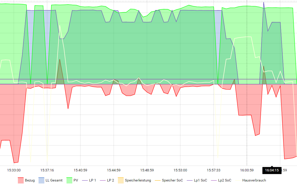

Hier der Ladevorgang der Zoe:
Man sieht drei so merkwürdige negative Peaks, wo die PV-Erzeugung auf 0 geht, gleichzeitig der Hausverbrauch völlig ins negative dreht. Solche Peaks habe ich öfter gesehen. Gibt es da eine Erklärung für? Kann das evtl. mit schlechter Erreichbarkeit des Wechselrichters zusammen hängen? Wechselrichter und openWB Wallbox kommunizieren zur Zeit per Powerline Adapter, allerdings ist die Verbindung zwischen beiden eigentlich recht gut (devolo Cockpit zeigt ca. 300MBit an). Später wird alles zusammen auf einem Switch hängen.

Die negativen Peaks im Graph deuten auf Fehlauslesungen hin. Bei Fronius WR unüblich.

Die negativen Peaks sind bisher geblieben. Evtl. gehen die ja weg, wenn ich die beiden openWB und den Wechselrichter am gleichen Switch habe.
Bis dahin habe ich die EVU-Glättung mit 10 Sekunden eingeschaltet. Das scheint erst mal zu helfen.
