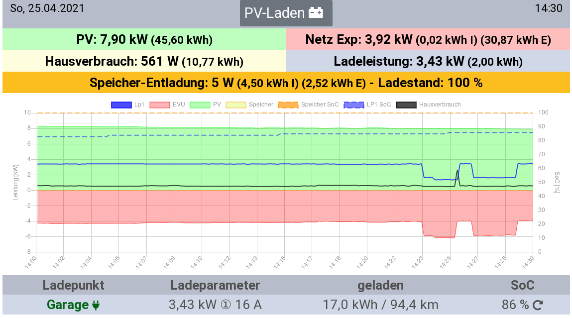

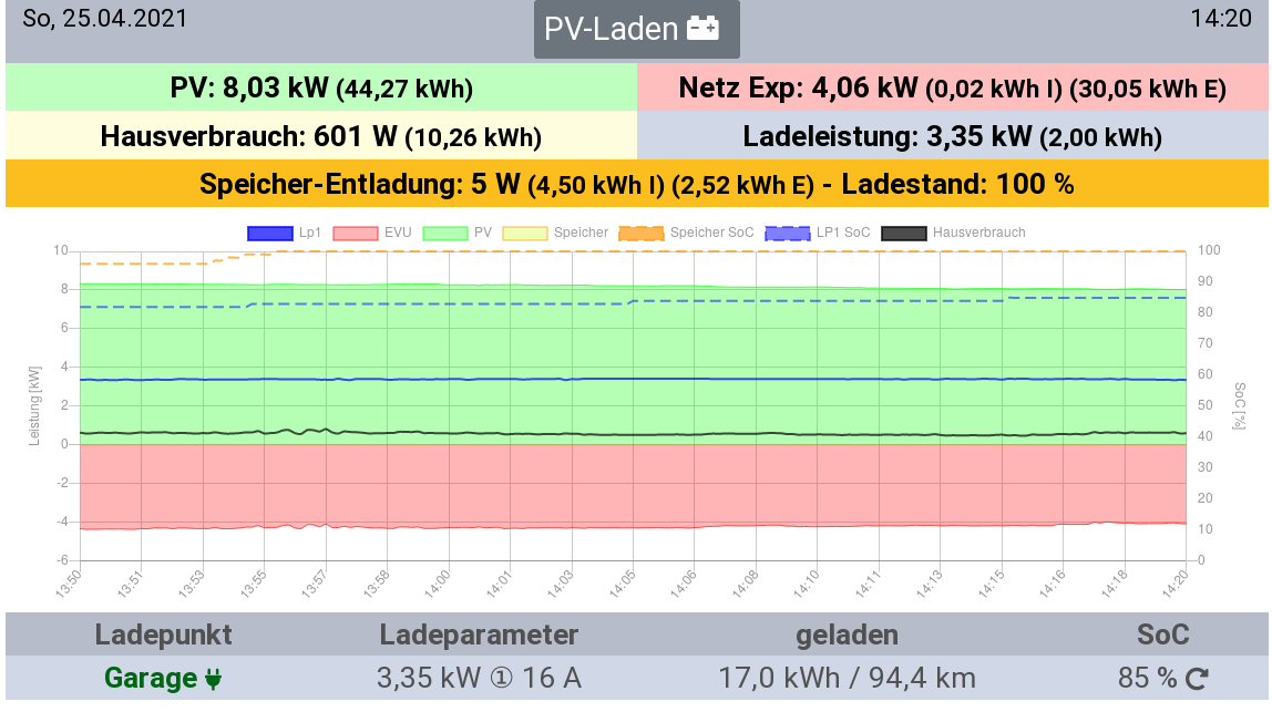

Re: Problem mit Steuerung bei PV-Laden mit 70%-Regelung
Heute zeigt sich leider wieder dasselbe Bild:
Ich habe jetzt auf "Sofortladen" umgestellt und manuell runtergeregelt, damit er nicht so viel lädt.

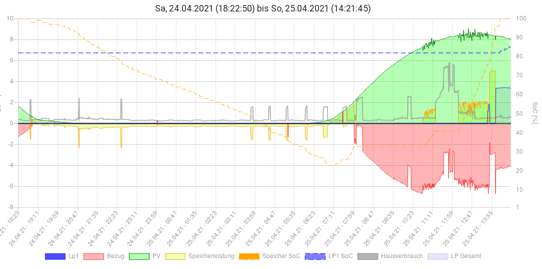

Gibt es vielleicht jemanden, der eine Idee hat, wie das behoben werden kann?
Hatte gestern wieder den Fall, dass er im 70% Modus erst runtergeregelt hat, als die PV Leistung nachließ, also das Verhalten wie im PV Laden ohne 70% Einstellung. Eigentlich hätte er schon ein paar Stunden vorher runterregeln sollen, als die Einspeisung unter 5-6k gesunken ist.
Vielleicht auch nochmals zur Erklärung.
Ich lade im PV Modus bis 60 oder 80%, je nachdem, wann und für welche Strecke ich das Auto wieder brauche.
Dann stelle ich auf 70% Regelung um, damit er wirklich (fast) nur das ins Auto schiebt, das sonst komplett verloren gehen würde. Und das funktioniert leider nicht richtig, sodass er dann bis 100% lädt, solange genug PV Leistung (nicht Überschuss > 70%!) da ist.
Blöd ist das hauptsächlich, da dann ggf am nächsten oder übernächsten Tag das Auto schon voll ist und die PV Leistung wirklich verloren geht.

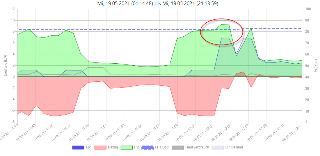

Ich kann bestätigen und reproduzieren, dass die openWB nicht ausreichend hochregelt im 70%-Modus. Mein Fall ist genau der gleiche: Wenn das Auto schon recht voll ist, will ich nur noch die >70%-Leistung, die sonst verloren ginge, laden.
Meine Anlage schafft 9,9 kWp, 6940 W ist maximale Einspeisung. Hatte den Schwellwert für 70% in der openWB also auf 6900 gestellt. Da bemerkte ich vor ein paar Tagen, dass ich ca. 8 kW produzierte und das Auto mit 6A geladen wurde, Einspeisung war 6,9 kW. Dennoch regelte die openWB nicht die Ladung hoch. Als ich manuell den 70%-Modus deaktiviert habe und die Ladung auf 32A gesteigert wurde, dass die Produktion der Anlage sofort von 8 auf 9 kW sprang. Habe dann den Schwellwert auf 6800 W gesetzt, aber auch das half nichts, siehe diesen Screenshot von heute:
Links (ca. 11:41 bis 11:47 Uhr) sieht man sehr schön, dass das Starten und Stoppen bei der 70%-Regelung funktioniert. Rechts ab 12:00 Uhr sieht man dann, dass die Ladeleistung bei 6A bleibt, obwohl die PV-Anlage mehr produzieren könnte und die openWB eigentlich die Ladung steigern müsste. Um 12:03 Uhr habe ich dann den 70%-Modus deaktiviert und siehe da, die PV-Produktion steigt von 8 auf 9 kW (rot eingekreist).
Fazit: Es gibt wohl einen Bug in der 70%-Regelung, dass diese nicht langsam hochregelt, wenn die PV mehr produzieren könnte.
