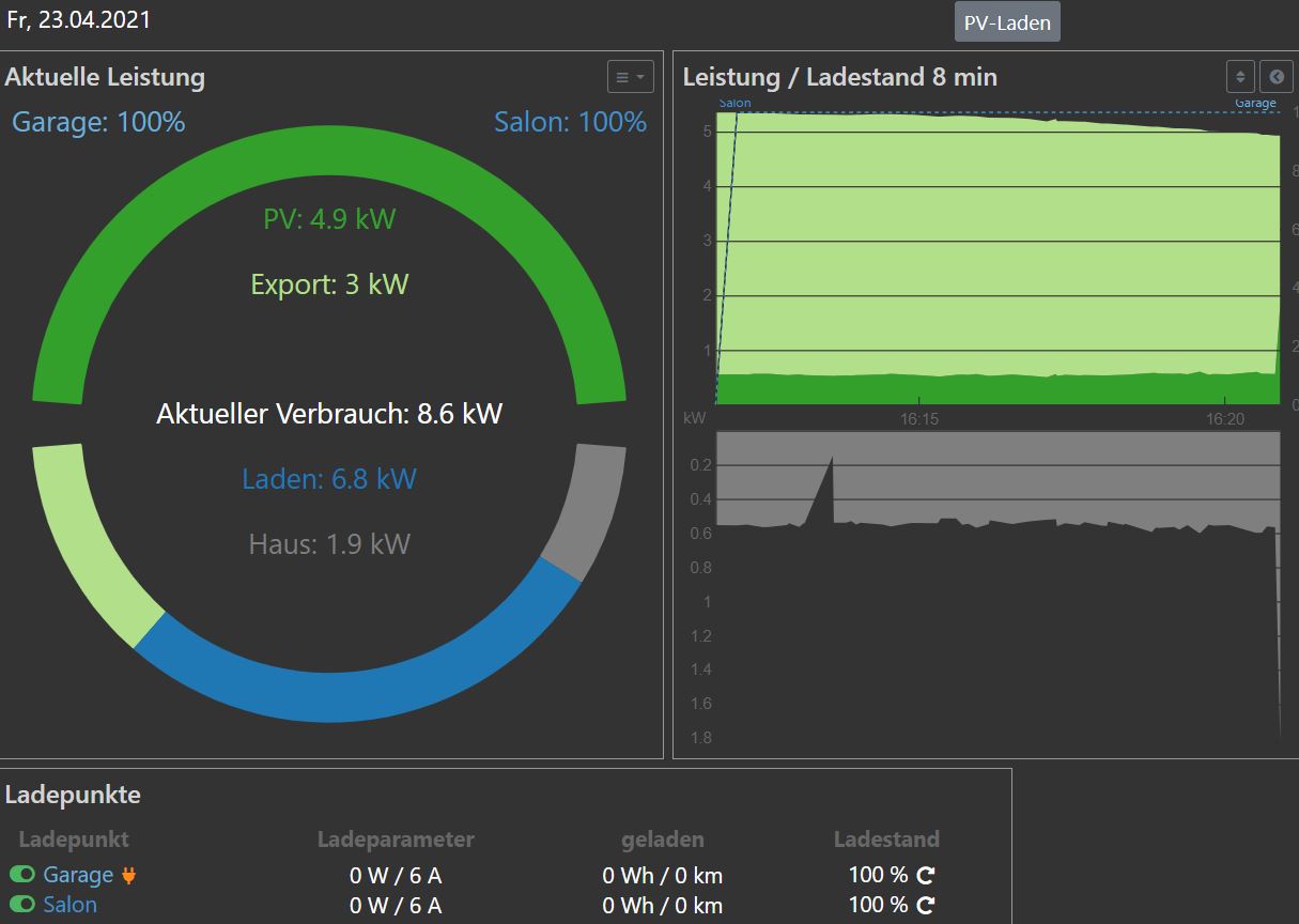

Wenn ich auf der Seite "/openWB/web/logging/index.php" bin springt die irgendwann auf "/openWB/web/logging/logging/index.php" um.

Welcher Browser wird verwendet? Mal den Cache leeren, damit auch wirklich die aktuelle Version geladen wird.karlhenning hat geschrieben: Fr Apr 23, 2021 6:01 am Wenn ich auf der Seite "/openWB/web/logging/index.php" bin springt die irgendwann auf "/openWB/web/logging/logging/index.php" um.
[EDIT]
Habe gerade in der Nightly eine andere Refresh-Methode eingebaut. Bitte testen.

ich hab das Problem dass der Wert für LAden in Dashboard auf ein alten Wert bleibt, obwohl Laden bereits beendet ist.
siehe Anhang
Wenn ihr mir sagt woher der Wert gezogen wird, versuch ich es nachzuvollziehen.
(openwb standalone, LP1&LP2 go-e 0.40)
siehe Anhang
