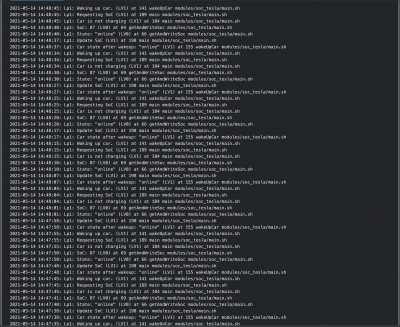

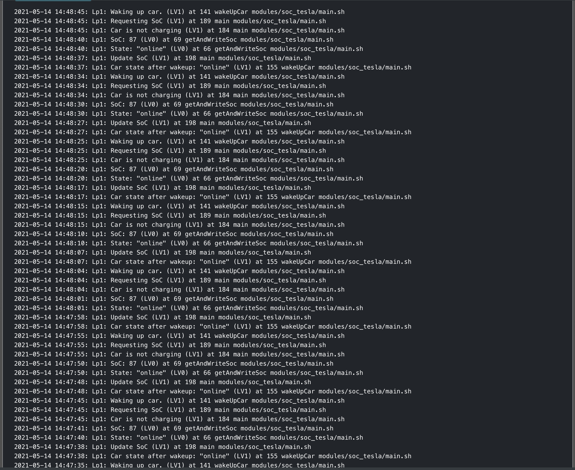

LutzB hat geschrieben: Fr Mai 14, 2021 11:58 am Da alle 10 Sekunden abgefragt wird, scheint irgendetwas mit dem Zähler in /var/www/html/openWB/ramdisk/soctimer nicht zu stimmen. Falsche Zugriffsrechte? Bitte mal den Debuglevel hochsetzen und dann nochmal ins Log schauen.
Debugging hoch gesetzt und Abfrage wieder im Ladepunkt aktiviert. Weiterhin im 10 Sekunden Takt mit folgendem Log:

Und nun nach dem Lade-Stopp sieht man die laufenden Aufweck-Versuche im 10 Sekunden-Takt
Beiträge: 4232
Has thanked: 20 times
Been thanked: 148 times
Re: Support: Tesla
@Nickbig:
So wie es derzeit aussieht, hängt der Effekt nicht unbedingt mit dem Tesla SoC zusammen. Das bereits erwähnte Supportticket verwendet EVCC und hat ebenfalls diesen Effekt. Nachvollziehen kann ich das noch nicht wirklich, da ich es bei mir nicht nachstellen kann. Bitte ein Supportticket erstellen, damit wir alle Logddateien bekommen.
