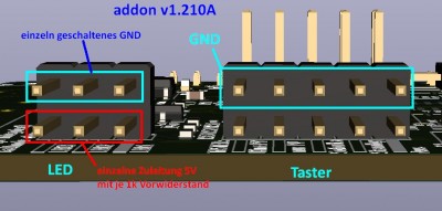

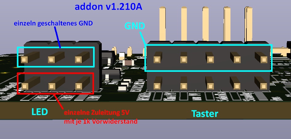

zu den Anschlussschemata:
Taster: GND kann zusammengelegt werden. Jedes + geht an den jeweiligen Pin des RPi.
LED: Geschalten wird jede LED über GND => nicht zusammenlegbar
Da bei der v1.210A je LED ein 1k-Vorwiderstand integriert ist, würde bei Zusammenlegung des + ein Vorwiderstand von 330 Ohm in Summe rauskommen, also ein etwas höherer Strom fließen, wenn nur eine LED leuchtet. Leuchten 2 oder 3 gleichzeitig, werden diese dann etwas dunkler.
Das Bild wurde deshalb entfernt.

Re: Addon Platine und Telegraf
Das zusammenfassbare GND ist bei den Tastern OBEN - also die Anschlüsse mit dem größten Abstand zur Platine.
Wegen der engen Einbauposition wäre denkbar, die addon-Platine an den 4 Befestigungspunkten zu lösen und vom RPi-header zu ziehen. Dann Kabel drauf und wieder einbauen. Vorher natürlich oWB runterfahren und alles stromlos schalten.
