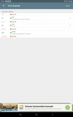

Du kannst einen Portscan (settings = all) machen mit folgenden Programm:
viewtopic.php?p=30427#p30427
Wenn der 502 auf ist zeigt er unten grün an.
Der Port 502 ist bei der aktuellen nightly immer noch auf.
Hier siehst du meine Openwb
