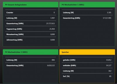

Beiträge: 27
Registriert: Do Apr 29, 2021 10:45 am
Re: Modus "PV Laden" - Batterie wird mit entladen
Beitrag von Betom »
Danke schon mal für die vielen Antworten!
zu den ganzen Fragen:
- zur Vereinfachung habe ich schon auf einpahsiges Laden gestellt.

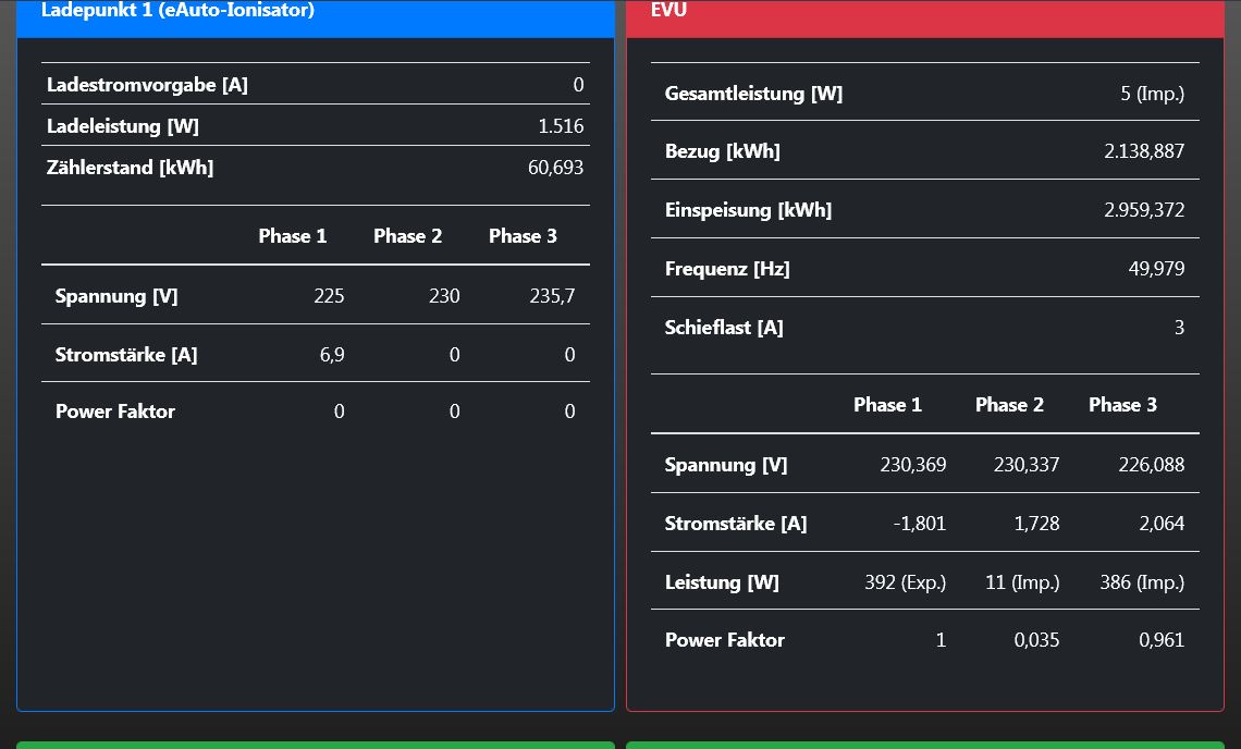

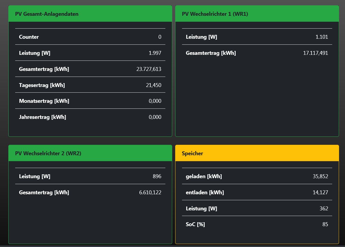

- alle Geräte werden im Status auch schön gelistet. Siehe Statusbilder im Anhang.
- die Batterie wird nicht direkt ausgelesen sondern über den SunnyBoyStorage 5.0.
Auch diese Daten incl. SoC werden korrekt angzeigt. Siehe Statusbilder im Anhang.

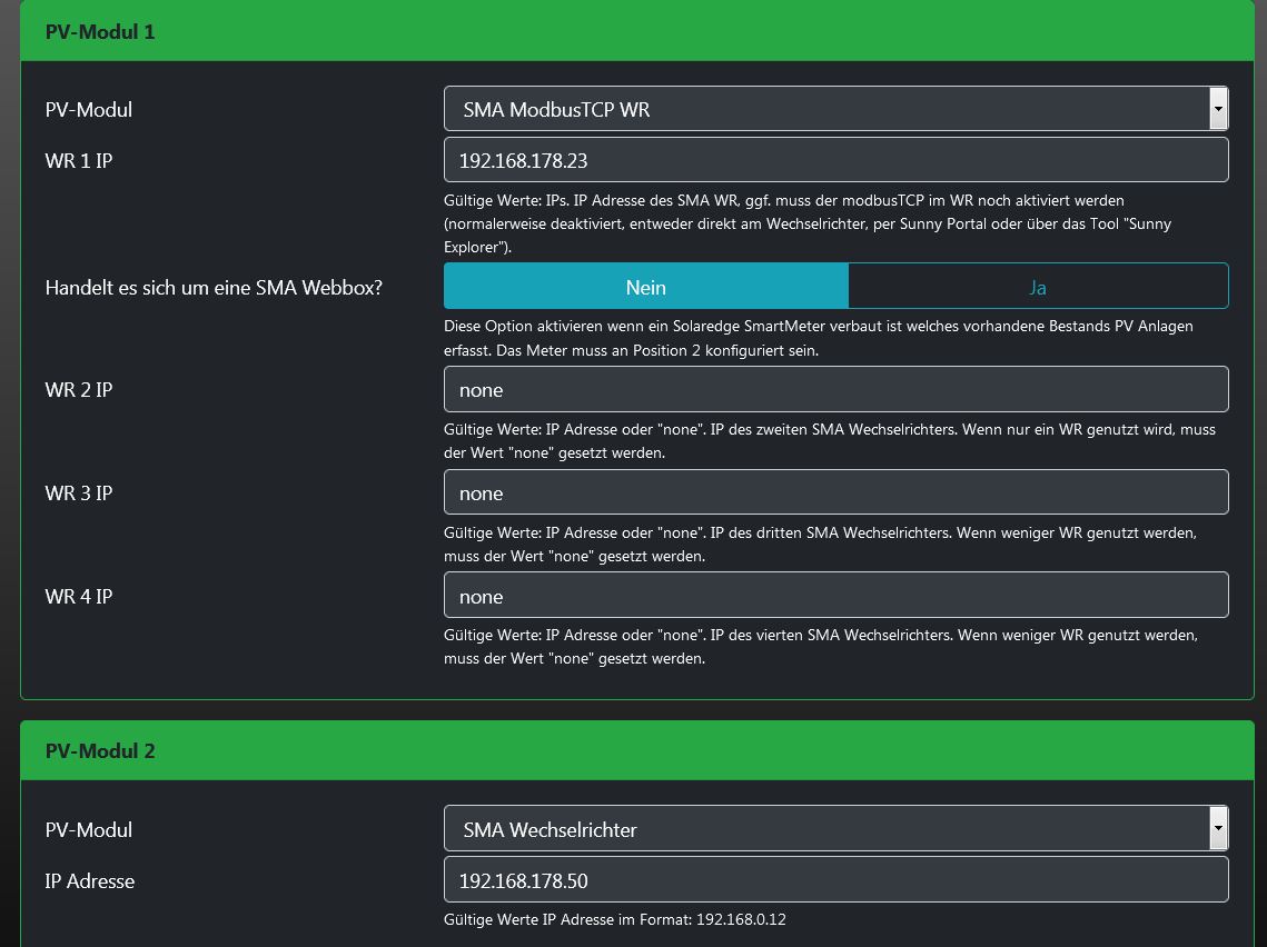

PV Modul1:
Aufgefallen ist mir nur, dass im "PV Modul 1" kein "SMA Wechselrichter" als Auswahl angegeben ist.
Hier habe ich "SMA ModbusTCP WR" ausgewält. Datenempfang ist ok und der Wert mit dem Sunnyportal verglichen.
Siehe Bild im Anhang!
PV Modul2:
Im "PV Modul 2" habe ich "SMA Wechselrichter" und IP Adresse angegeben.
Umgekehrt habe ich im PV Modul 2 nicht die Auswahlmöglichkeit "SMA ModbusTCP WR".
Das ist das was mich etwas irritiert. Dennoch funktonieren ja alle Geräte.
Alle angezeigten Werte sind identisch mit dem Sunnyportal!
Beim Laden habe ich EV Vorrang eingestellt.

Das erste PV Modul unterstützt doch mehrere Wechselrichter.
Warum hast du nicht deinen zweiten SMA dort einfach als WR2 IP eingetragen?

Du solltest wirklich mal die in den PV- Modulen eingetragenen WR vom support gegenchecken lassen. Auch die dazugehörigen EVU und Batterie- Module.
Warum hast Du z. B. den 2. SMA- WR nicht im 1.PV- Modul an 2. Stelle eingetragen?
Es kann ja gut möglich sein, dass die angezeigten Werte und Summen erstmal alle passen und alle Daten übertragen werden.
In der Berechnung für die EV- Ladung könnten dennoch im Hintergrund Fehler auftreten, wenn ein WR an falscher Stelle im Modul eingetragen ist.
