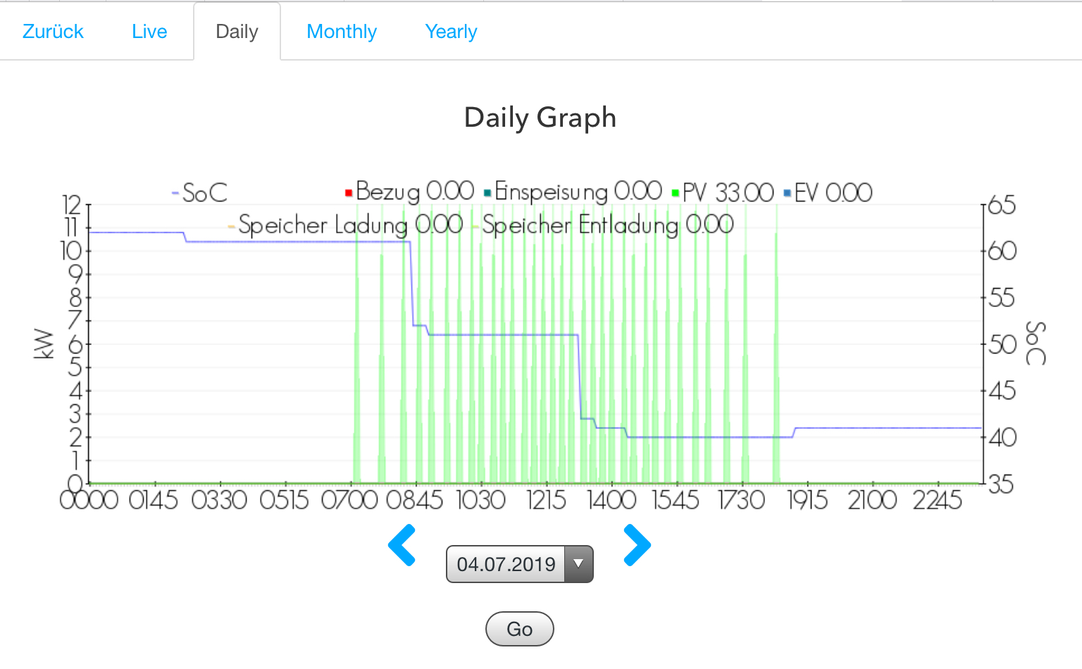

Ich hänge mich hier mal an. Die Darstellung meines PV-Ertrags erschließt sich mir irgendwie nicht. Auch hat die Einstellung Wh/Watt keine Auswirkung auf die Darstellung.
(Watt ausgewählt, es stehen aber immer Wh da)

Verfasst: Do Jul 04, 2019 7:14 pm
von openWB
Welches PV Modul nutzt du?
Die Umstellung ist nur für den alten nicht interaktiven Graph, muss ich mal mit dazu erwähnen.

von Martin_BY
Kostal Piko alt. ;)
Darstellung ändert sich auch dann nicht, wenn ich „interaktiv“ abschalte. Sind zwar jetzt Watt statt Wh, aber die Optik bleibt gleich.
