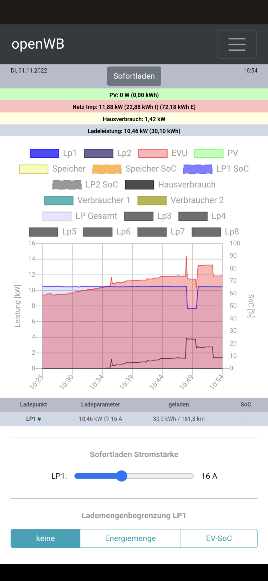

Ich habe heute einmal geladen.
Folgende Parameter (siehe auch die angehängten Screenshots):
- Modus "Sofortladen": 16 A, 3-phasig

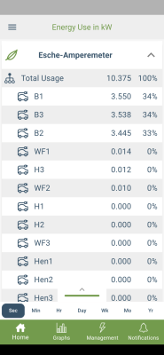

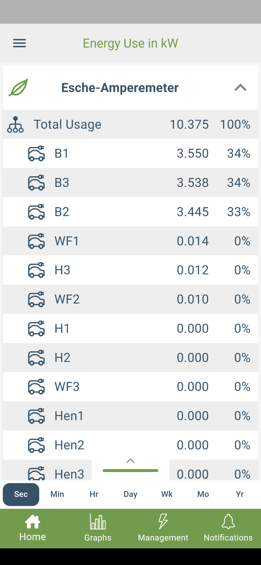

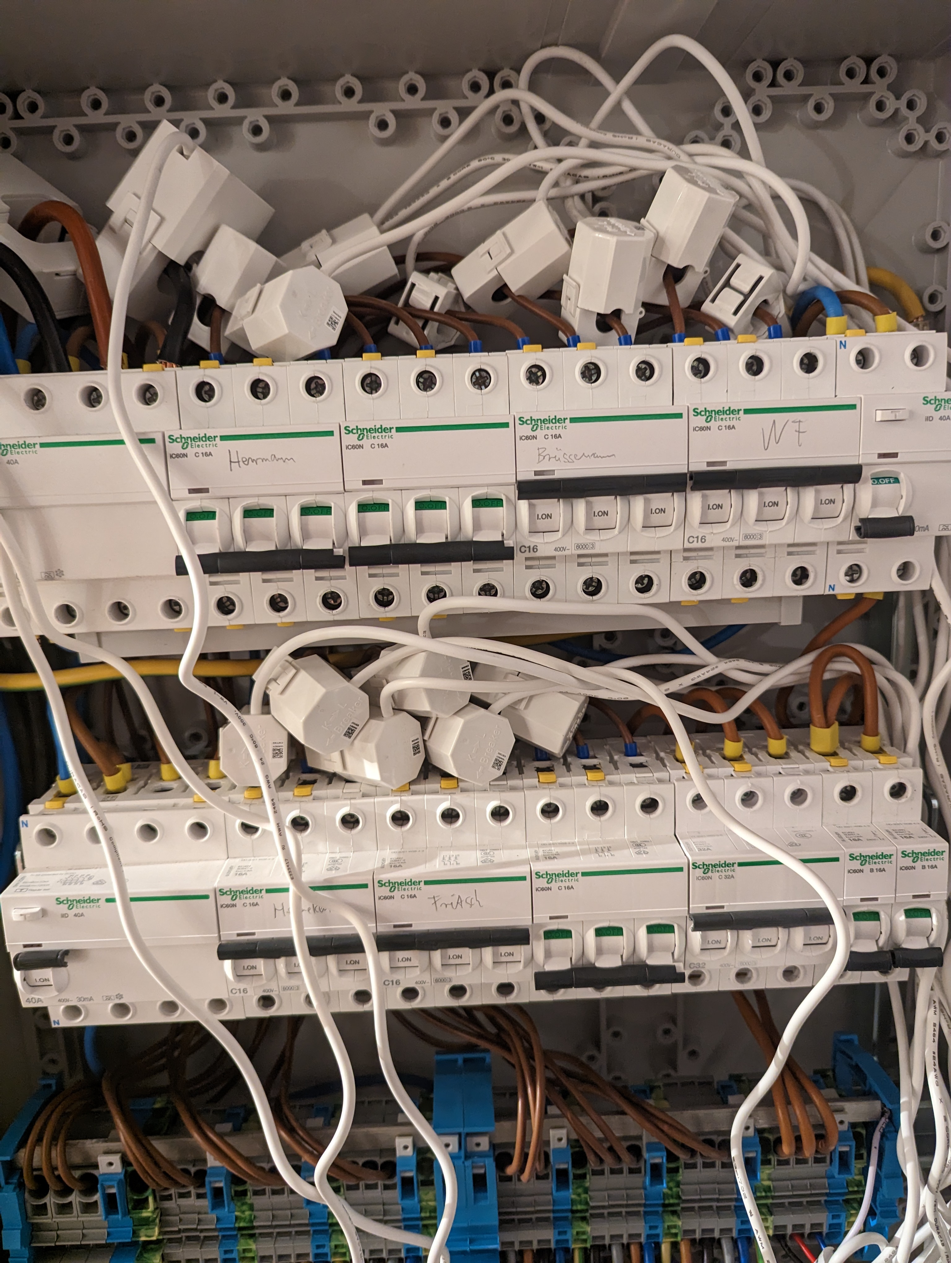

- Ladeleistung: ca. 10,5 kW (zeigt die OpenWB-Wallbox und(!!!) die Emporia-Messeinrichtung: ich habe alle Abhänge in der Wallbox-Unterverteilung mit Wandlermessung ausgestattet, siehe angehängtes Bild)

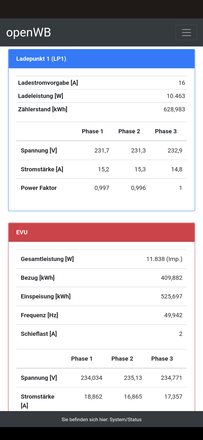

Es gibt also eine Diskrepanz: theoretisch müsste die Ladeleistung bei der Spannung von 231V bei über 11 kW liegen!
Die Anforderung im Auto ist 16 A.(Hyundai Kona, lädt normalerweise 16A)
Morgen werde ich mein Model Y noch einmal ranhängen. Das lädt sonst immer mit 11,2 kW im Sofort-Lademodus bei 16 A.
Beste Grüße Ingo

Ich vermute dass sich der Hunday Kona eben nur die gut 15A nimmt obwohl 16A durch die Box als maximal zulässiger Strom vorgegeben sind. Die Box selber kann den Strom ja auch gar nicht regeln sondern dem Auto nur sagen wieviel maximal erlaubt ist.
Denke daher dass das alles passt, kann hier keinen Fehler entdecken.
Ist sicher ein guter Test wieviel das Y sich hier dann nimmt, bei meinem komme ich auch eher an die 11kW ran.
