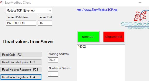

Ich habe mit einem Modbus TCP Client mal die Speicherstellen im Vergleich zu dem SDM630 abgefragt. Zumindest werden diese Speicherstellen mit Werten belegt.
Kann es vielleicht sein, dass in der SDM630 Konfiguration noch eine Unterverbindung zu dem RTU/TCP Modul besteht, die für den Elgris nicht mehr benötigt wird und deshalb zum Fehler führt?
Schwierige Materie, für mich sehr komplex...

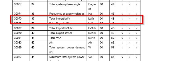

Also laut der SDM630 Speicherbelegung soll die Gesamtenergie in 30073 abgelegt sein und dort erhalte ich auch einen Wert.
Liege ich da falsch?
