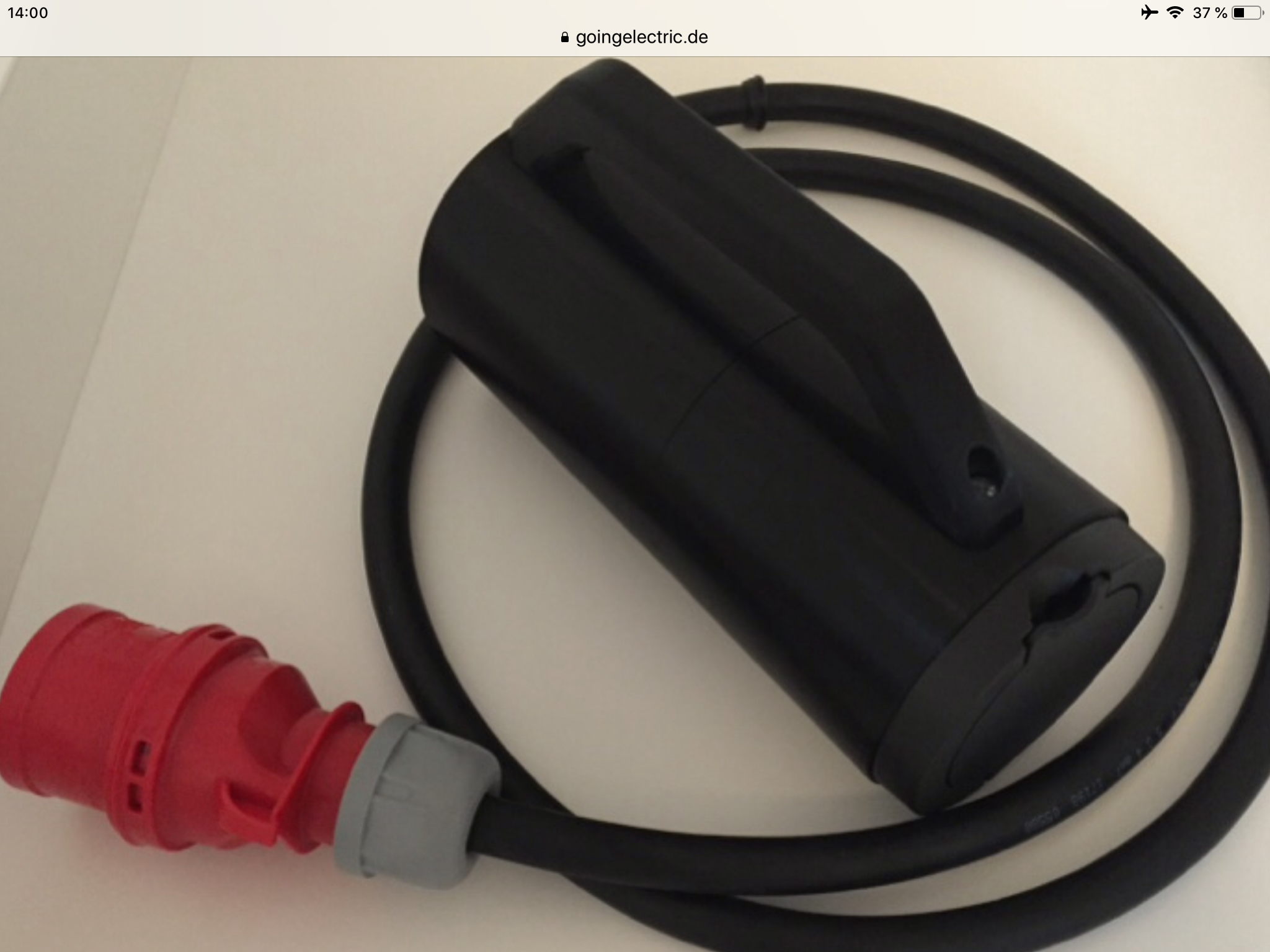

Böse in soweit...daß es (die Platine) wohl in schmalen Röhren nicht mehr paßt.
Mir langt ja schon eine Strommessung, dann ist ein ct auch kleiner...dient ja auch der Funktionskontrolle.
Die Haltenasen vom Schütz mußte ich opfern, damit es in die Röhre flutscht. Nach der letzten currywurst habe ich einen weiteren Hohlkörper
(1.67 MiB) 2175-mal heruntergeladen

und da packst 230V-Lebensgefahr rein ;)?
Abgesehen von der UV-Festigkeit dürfte das Material nicht sonderlich dick sein, oder?
Die Polo-Kal NG kosten nicht die Welt, sind viel kürzer (günstigere Hebelverhältnisse bei CEE-Direktsteckung) und sehr robust. Wenn neben der Platine auch die Hutschieneninstallation klappt, wird das DIY deutlich einfacher.

wenn schlecht läuft sind es 380V....
das Grau wirkt halt trist...vielleicht wird es einfach eine Verkleidungshülle.
die Charging tube kennst ja schon....3D druck
https://www.goingelectric.de/forum/view ... hp?t=18788

Yeap - die schwarze tube kannte ich. 3D-Druck ist aber auch nicht gleichzusetzen mit "dicht" und zertifiziert schon gar nicht. Sanitärrohre sind diesbezüglich der "Mr. Robusto".
Die Polo-Kal NG sind übrigens mehr blau als grau. Noch 'nen fetzigen Aufkleber drauf, dann passt das. Die mausgrauen HT-Rohre sind dagegen optisch unterirdisch, wobei gepaart mit orange geht da auch was.
Polo Kal NG hat aber erst die ausreichende Muffenlänge, um beidseits mit 2 dichten Deckeln arbeiten zu können. Dazu hatte ich im Vorfeld massig dwg's von den ganzen Rohrsystemen geprüft.
