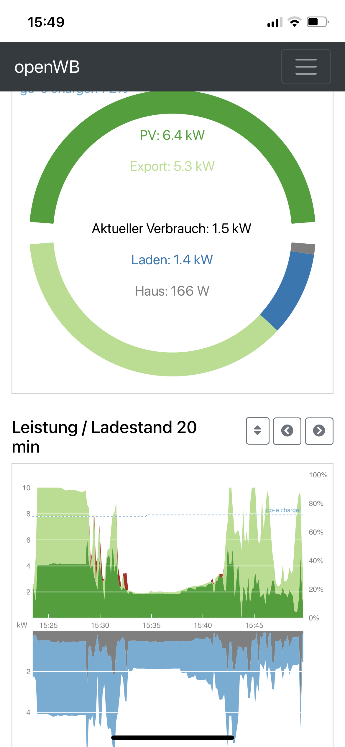

Re: Überschussladen über 70% Regelung
Hier noch das Bild dazu. Bis ca. 15:43 hatte ich normales PV-Laden eingestellt. Auch wenn die Sonne weggeht holt openWB das Maximum raus und lädt das Auto.
Um 15:43 hatte ich dann die 70%-Regelung aktiviert mit 7000W als Regelpunkt und dann versucht openWB immer diese 7000W einzuspeisen. Also für mich ist das ungenutzte Energie die ich lieber im Auto hätte als sie einzuspeisen.
Ist absolut keine Kritik an openWB, ich denke, das ist nicht einfach umzusetzen und jeder hat andere Anforderungen.
@LutzB
Genau, so habe ich es nach dem Test nun auch verstanden. Ich denke nur, dass andere Endnutzer das gleiche erwarten wie ich am Anfang. Dass man in dem unkritischen Bereich bei unter 70% der PV-Anlage voll ins Auto laden kann. Es muss einem nur klar sein, dass das so nicht funktioniert. Aber wie gesagt, keine Kritik. Nur als Erklärung gedacht.
Ich gehe als Anlagenbetreiber gedanklich ja anders ran. Ich darf nicht mehr als 70% der Kapa einspeisen sonst wird abgeregelt und der Strom ist verloren. Ihr habt das pragmatisch umgesetzt und openWB sagt, ich will immer die 70% einspeisen. Damit ist das auf jeden Fall sichergestellt. Aber es muss einem klar sein, dass man dann Strom ins Netz einspeist, den man lieber im Auto hätte.
Daher ist für mich die geeignetere Lösung das klassische PV-Laden zu nutzen.
Die Energie, die ansonsten abgeriegelt würde, geht ins Auto. Das war die Idee hinter der Funktion. Maximale Einspeisung und falls mehr kommt, ins Auto.
Du könntest Deine Einschaltschwelle einfach hochsetzen. Dann hast Du das gewünschte Verhalten.
Genau, das ist genau anders rum. Ihr habt die maximale Einspeisung umgesetzt und der Rest geht ins Auto und ich hatte ursprünglich anders gedacht, maximal ins Auto und der Rest ins Netz. Ich habe aber auch eine Konstellation mit 10kWp und 3,6 kW ins Auto bei voller Ladung, da habe ich normalerweise gar kein Problem mit den 70%.
Mit der Einschaltschwelle habe ich auch schon gespielt und mir mittels API und Apple Kurzbefehlen etwas gebastelt was für meine Zwecke völlig reicht. Da steuere ich den Zeitpunkt, wann morgens von Stop auf PV-Laden oder Min&PV umgestellt wird und abends geht es andersrum über Abschaltverzögerung und spätestens zu fester Uhrzeit auf Stop. Nach ein paar Wochen Erfahrung starte ich jetzt das PV-Laden auch nicht schon um 10 Uhr sondern warte bis 12 Uhr um auch über den Peak (bei mir um 14 Uhr) zu laden und das 70% Problem zu umgehen. Vorher war das Laden manchmal schon um 13 oder 14 Uhr erledigt.
