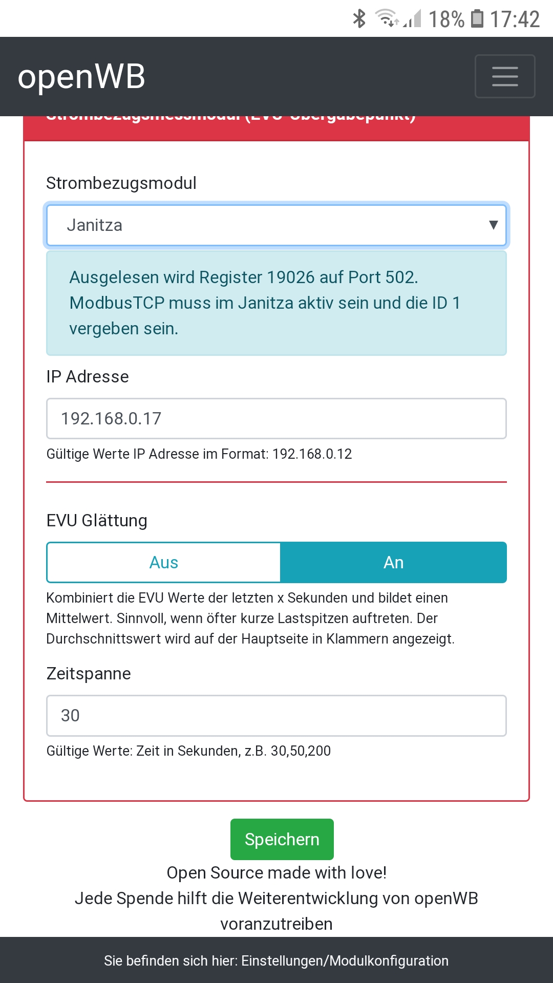

Gibt es eigentlich Terminalprogramme o.ä., mit denen man Modbus/TCP "sprechen" kann?
Wie bekommt man denn das Modul dann eigentlich später aufgerufen, also praktisch den Link von der Auswahl über die ~/web/settings/modulconfigevu.php zu dem shellscript main.sh unter ~/modules/?
Gruß, Martin
Danke, noch ein "Hersteller" für das Ding! Dann gibt es das Ding schon mindestens unter drei Markennamen.
Hab die Doku von Janitza runtergeladen, aber es ist eigentlich das gleiche Dokument.
Hab schon mal ein bisserl "gebastelt", leider kann ich ohne den Protoss noch nicht testen.
Gruß, Martin
- Beiträge: 4559
- Has thanked: 12 times
- Been thanked: 50 times
Re: Janitza Zähler als EVU-Zähler supportet?
Das Modul wird durch regel.sh aufgerufen. Über die moduleconfig werden nur Variablen in der openwb.conf gepflegt, die dann entsprechend im Modul wieder verwendet werden.
