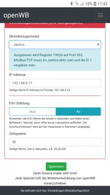

Als erstes wäre zu testen, ob dann das bestehende Verbrauchs Modul schon mal Werte liefert. Damit wäre dann auch klar, welche Register abgefragt werden müssen.
Dann kommt es noch drauf an, wie detailliert der Bezug geliefert werden soll.
Die generischen Module http, Json... liefern z.B. nur einen Absolutwert der aktuellen Leistung über alle 3 Phasen. Keine Einzelwerte pro Phase.
Das wäre also die einfachste Variante. Dazu müsste das gleiche Register abgefragt werden.
Als erstes müsste also ein Modul Verzeichnis angelegt werden, main.sh und die Python Datei rein. Für die Konfiguration muss dann noch das Webfrontend angepasst werden. Da könnte ich wahrscheinlich auch helfen.
Aber testen ist halt so ne Sache, wenn man selbst nix hat.

Was mich noch daran hindert das Verbrauchsmodul zu testen ist der fehlende RS485/Ethernet-Konverter, einen solchen hab ich vorhin gerade bestellt. (Protoss PE-11, gefällt mir etwas besser als der Elfin, da eingebautes Netzteil, kompakter und hängen weniger Kabel rum). Wird wohl ein paar Tage dauern bis der da ist, in der Zwischenzeit werde ich mich mal versuchen ein bisschen einzulesen wie die Module aufgebaut sind. Die Beschreibung auf Github ist leider etwas dürftig.
Für's erste müsste wohl der saldierte Absolutwert der aktuellen Leistung für die Regelung ausreichen, oder?
Die Einzelwerte pro Phase wären dann die Kür, wobei wenn man die Register im Zähler kennt und die Variablen in die geschrieben werden muss dann dürfte das eigentlich auch nicht mehr so schwer sein, das Prinzip müsste ja das gleiche sein.
Mal sehen, eilt ja nicht... Vielen Dank jedenfall schon mal für Deine Unterstützung bisher!
Viele Grüße, Martin

Nee, nur in Git ein paar Worte in der Readme.md. Verzeichnis anlegen, main.sh rein, die einem gefällt und dann loslegen.

Wenn ich mir das Verbrauchs Modul anschaue, dann wird da ab Register 0x5B00 abgefragt, das passt zu der Doku.
Also müsste man mit dem Python Programm auch im EVU Bereich arbeiten können und dann weitere Werte einbauen

Wie bekommt man denn das Modul dann eigentlich später aufgerufen, also praktisch den Link von der Auswahl über die ~/web/settings/modulconfigevu.php zu dem shellscript main.sh unter ~/modules/?
Gruß, Martin
Re: Janitza Zähler als EVU-Zähler supportet?
Verfasst: So Jun 06, 2021 2:51 pm
von derNeueDet
Das Modul wird durch regel.sh aufgerufen. Über die moduleconfig werden nur Variablen in der openwb.conf gepflegt, die dann entsprechend im Modul wieder verwendet werden.
