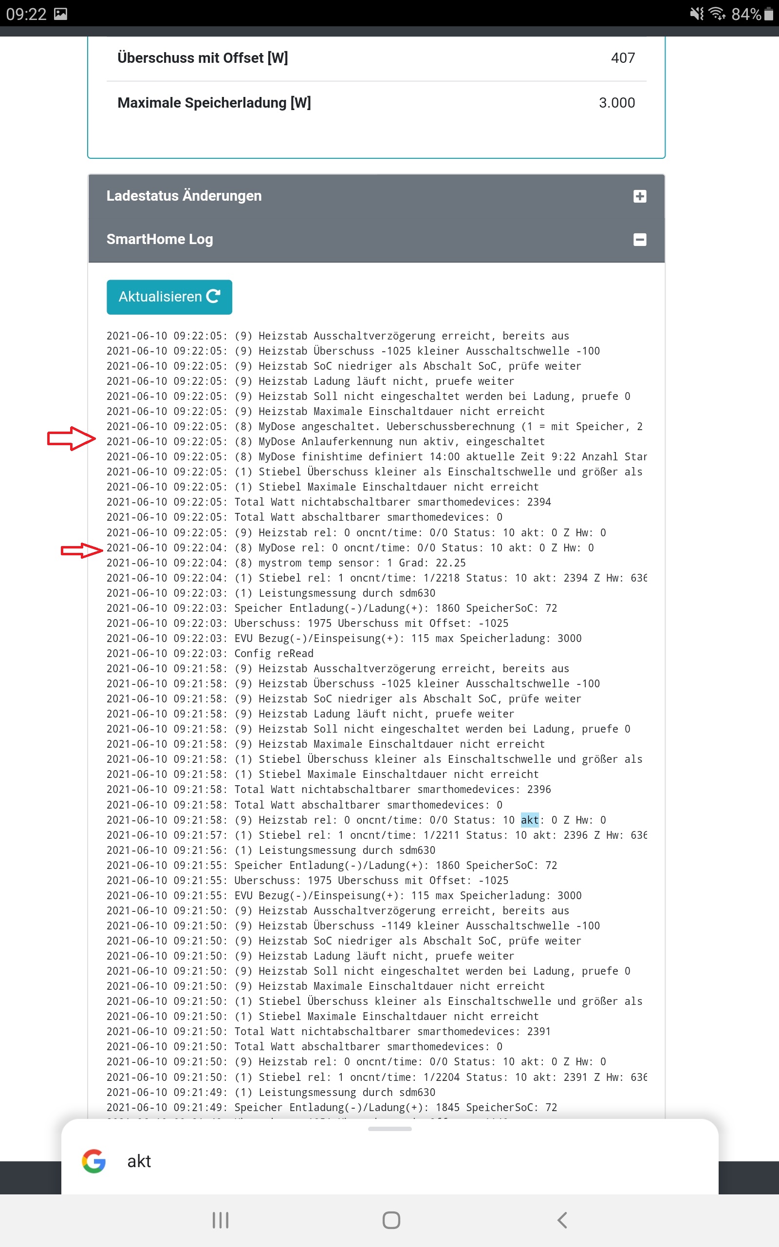

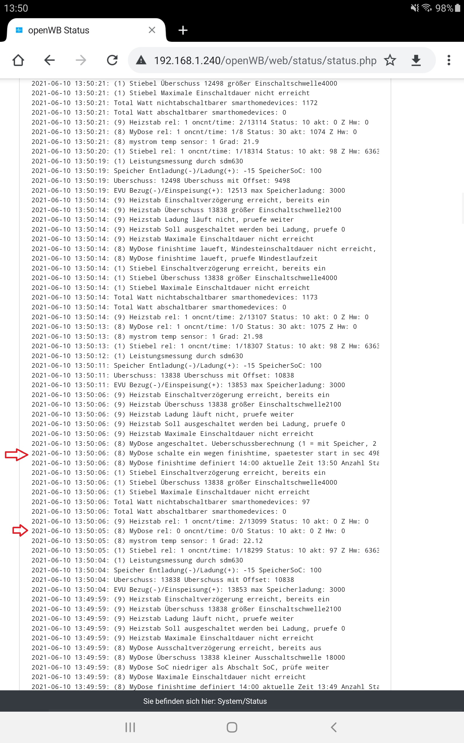

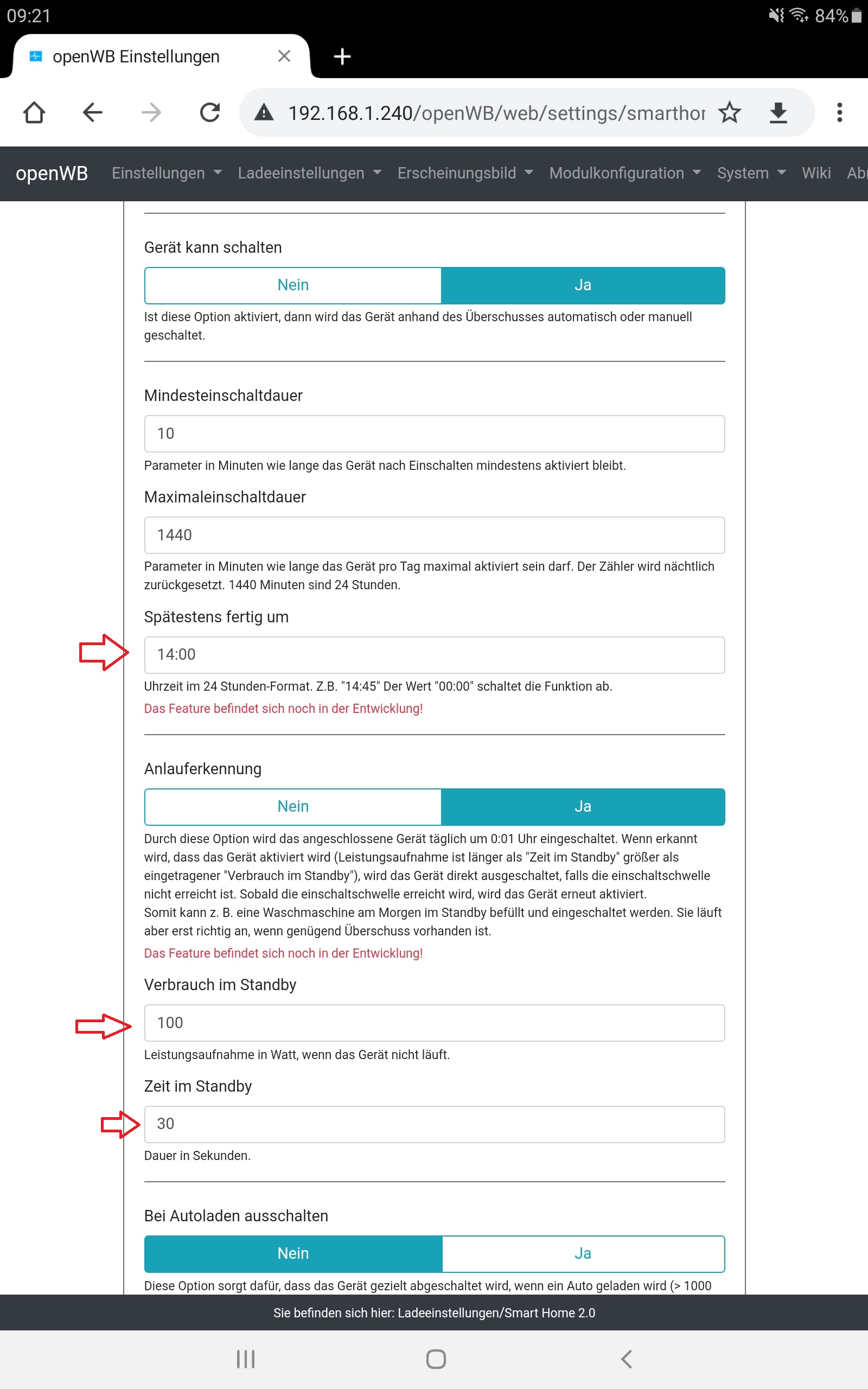

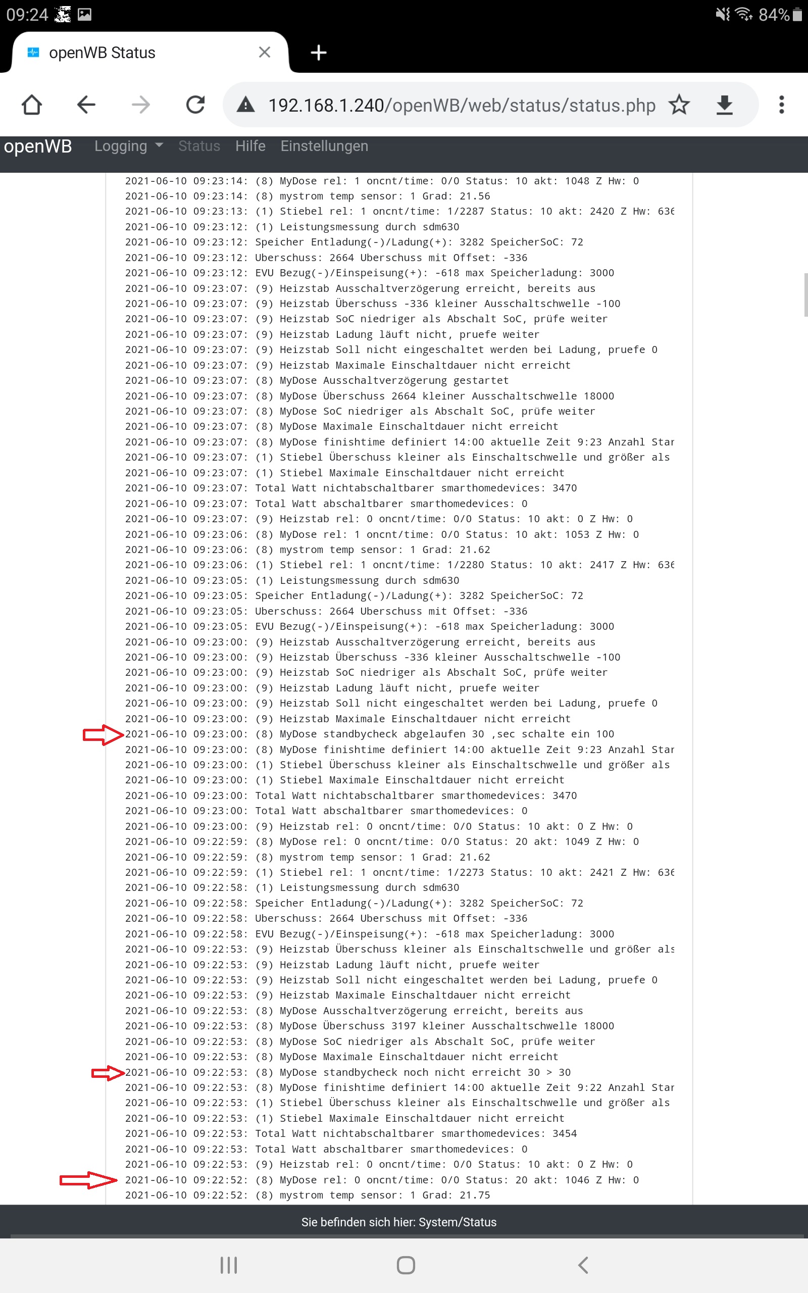

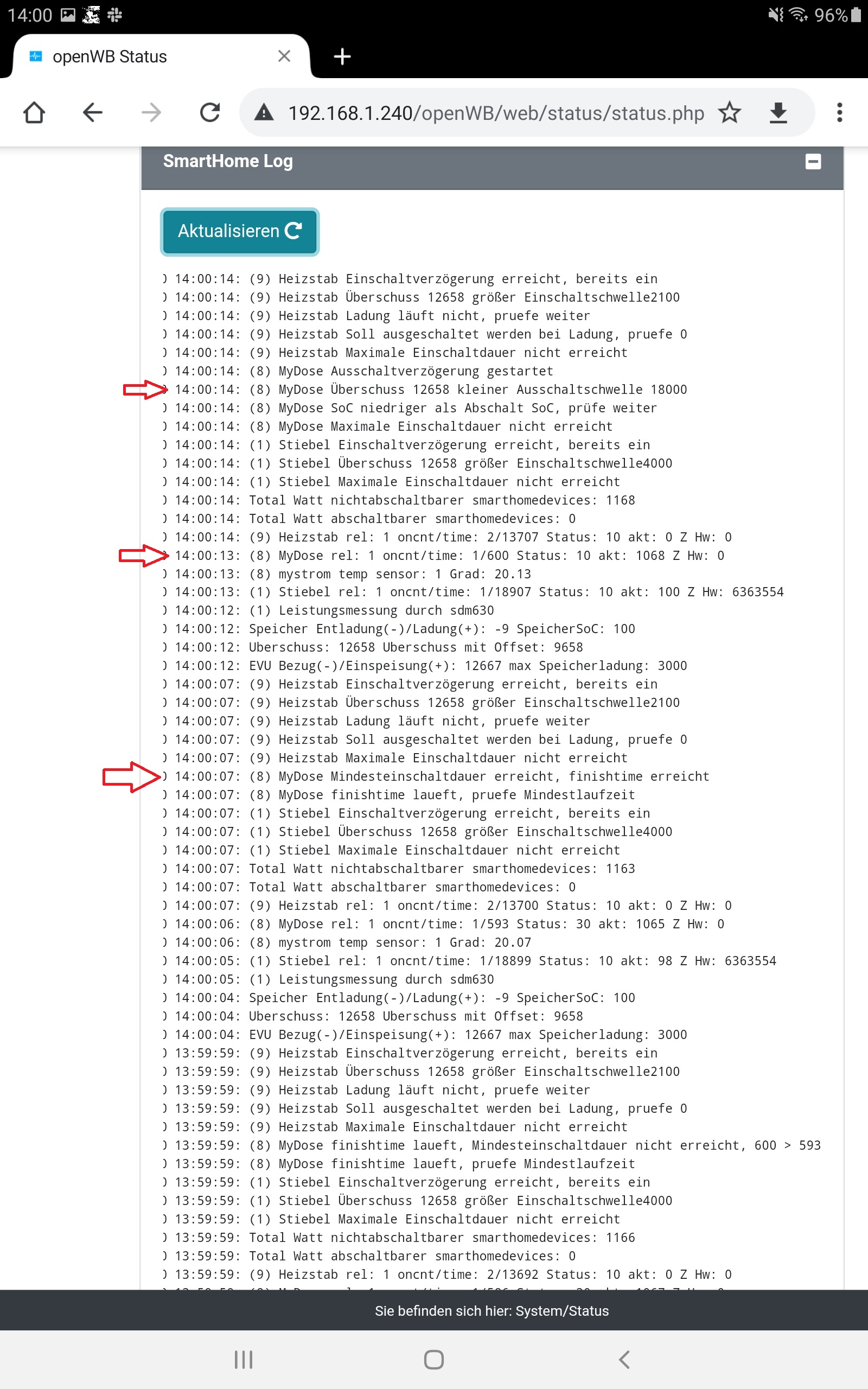

Hier mal der Ablauf mit meinen Heizlüfter den ich zum testen genommen habe.
Das Gerät welches geschaltet wird, ist ein stufenlos regelbarer Heizlüfter, der an einer Mystrom Steckdose angeschlossen ist. Mystrom funktioniert wie shelly oder avm Steckdosen
Meine Parameter: -> Spätestens fertig um
-> Verbrauch im Standby
-> Zeit im Standby
Der Standby wird beendet sofern mein Heizlüfter dauernd mehr wie 100 Watt Leistungsaufnahme über 30 Sekunden hatt.
Start von openwb -> Direkt nach dem Start von openWB hat der Heizlüfter Status 10 (Normalbetrieb)
-> Dann wird die Anlauferkennung für den Heizlüfter angeschaltet
-> Der Status wechselt nun auf 20 (Anlauferkennung aktiv)
-> Nun läuft der Heizlüfter mit 1000 Watt, die Anlauferkennung merkt dass und wartet 30 Sekunden ob die Leistugnsaufnahme unter 100 Watt fällt (dann würde die Anlauferkennung von neuem 30 Sekunden warten)
-> Nun sind die 30 Sekunden überschritten und die Mystrom Steckdose bleibt angeschaltet. da aber die verlangte PV Leistung nicht anliegt, wird der Heizlüfter sofort wieder abgeschaltet. Der Heizlüfter hat nun Status 10 (Normalbetrieb)
-> Um 13:50 merkt openWB
a) das der Heizlüfter heute noch nicht gelaufen ist
b) um 14:00 fertig sein soll, und als mindestlaufzeit 10 Minuten hat
Somit wird jetzt der Heizlüfter unabhängig von der PV Leistung angestellt und der Status wird auf 30 (Finish time aktiv) gestellt

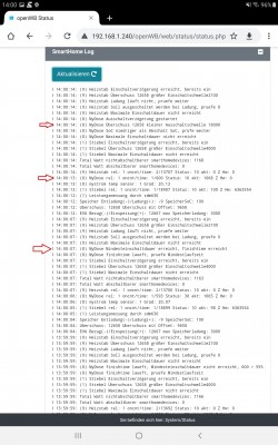

-> um 14:00 ist die Finishtime erreicht (10 Minuten war nun der Heizlüfter in Betrieb)
-> Der Status geht wieder auf Normalbetrieb (10)
-> Und der Heizlüfter wird nun abgestellt, da der PV Überschuss zum einschalten nicht ausreicht.
