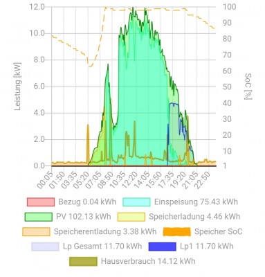

Es wurden 4,x kW geladen.

Sende doch mal die Debug- Daten zur Auslesung an den Support. Sie sehen sofort, ob es vlt. eine 22 kW- Box ist, welche jedoch vom Fachbetrieb als 11 kW bestätigt wurde. Möglich wäre es, auch der KfW gegenüber....
Edit: oder nur die Seriennummer.
Und der Fachbetrieb hat die "übergreifenden Ladeeinstellungen" auch auf 20 A gestellt oder 32 A?

In den Einstellungen sind (zumindest für dreiphasig) überall 16A eingestellt, außer die Schieflast mit 20A.
