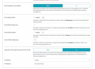

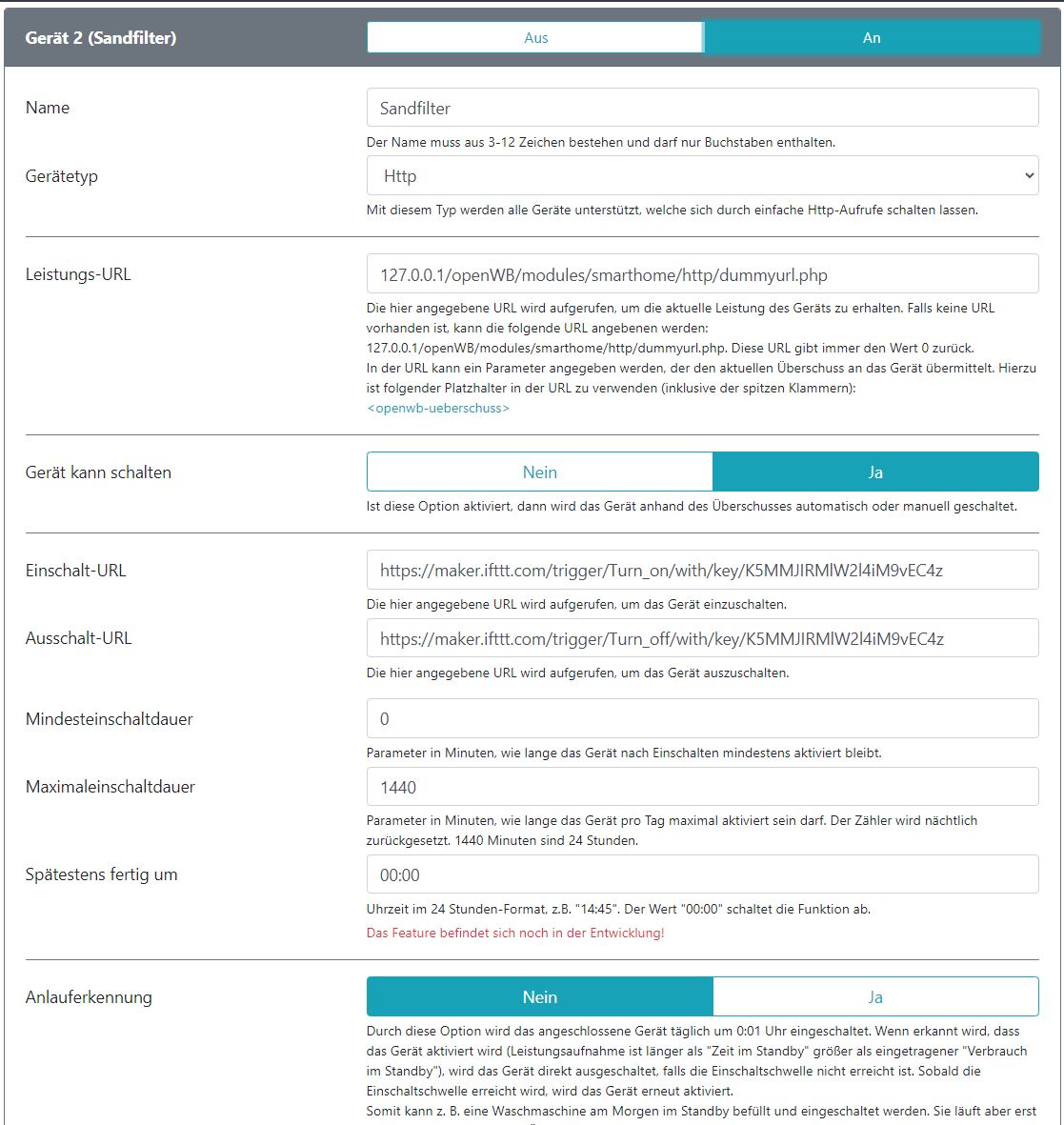

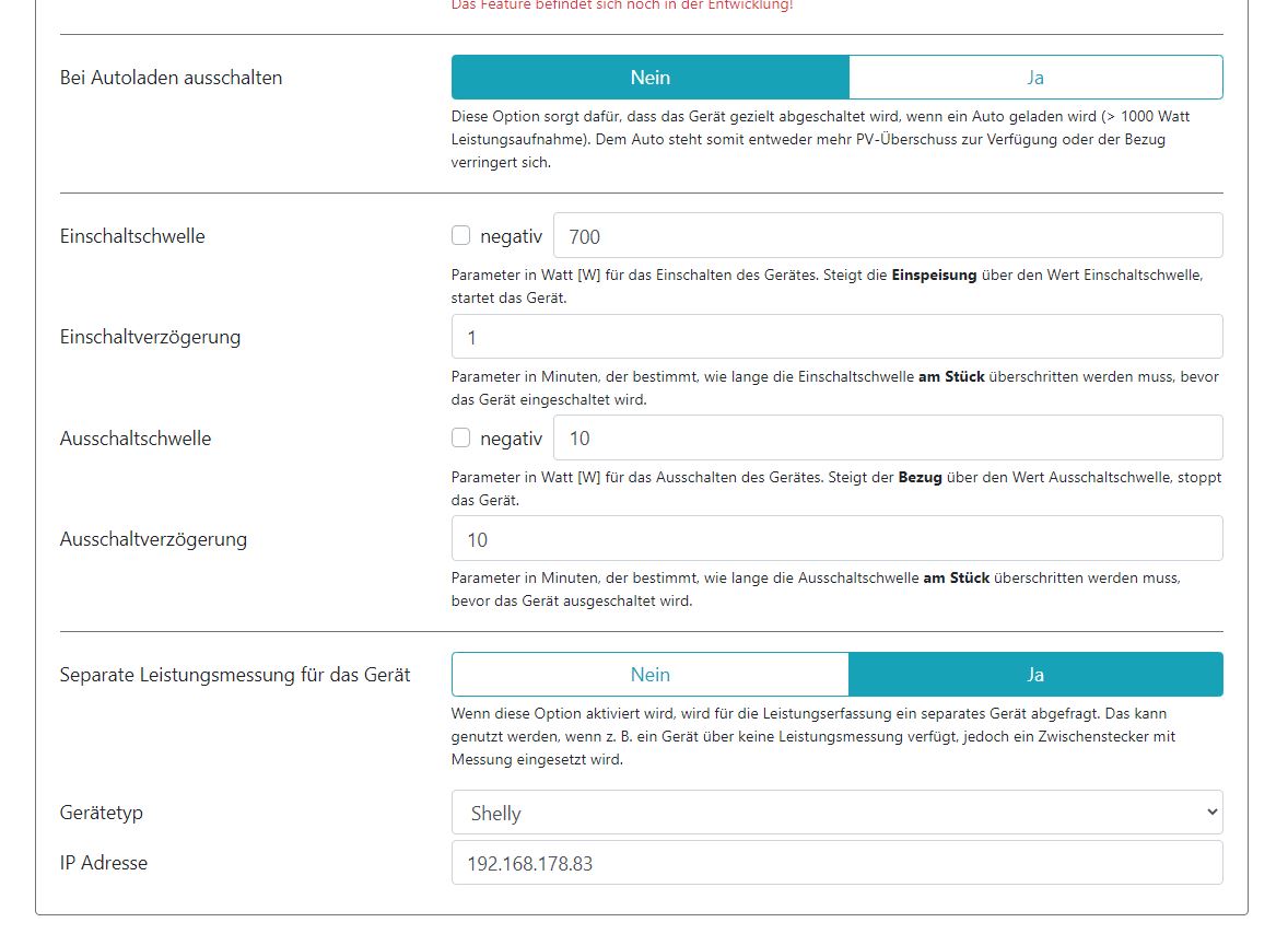

Hi Oliver,
hier die Screenshots

okaegi hat geschrieben: Mi Jul 07, 2021 4:40 pm ich bräuchte mehr Unterlagen um den Fehler zu analysieren, d.h.
Im Minimum :
smarthome.log (von der Ramdisk oder aus dem Gui)
printscreen von deinen Einstellungen im Smarthomebereich 2.0 für das Device.
Sonst ist das auf meiner Seite reines raten was es sein könnte,
Die Einstellungen sehen bei mir so aus:
openWB Einstellungen.pdf
(77.08 KiB) 293-mal heruntergeladen
Hier ein Auszug aus dem Smarthome-Log, ich habe im manuellen Modus versucht das Device anzuschalten:
smarthomelog.txt
(2.51 KiB) 253-mal heruntergeladen
JSAnyone hat geschrieben: Di Jun 22, 2021 6:25 pm Die Einschalt-URL wird zwar aufgerufen, das Gerät wird in OpenWB aber als Aus angezeigt. Was ja auch logisch ist, wenn die URL wie es in der Beschreibung steht immer 0 zurückgibt.
Ich sehe an meinem API-Endpunkt, wie openWB regelmäßig die Einschalt-URL aufruft um das Device anzuschalten. Die Anzeige auf dem Webinterface bliebt aber auf aus, da openWB das Gerät denke ich erst als "An" wertet wenn die Leistugs URL einen Wert größer als 50 zurückgibt.
Da das Gerät für openWB ja auch im Automatikmodus gar nicht angegangen ist (da keine Leistung) wird es auch nicht Ausgeschalten.
Ich denke das lässt sich vermeiden, wenn die dummy ulr einfach 100 zurückgibt wenn das gerät an ist. Verfälscht dann aber halt den Hausverbrauch, solange es die Option zum inkludieren noch nicht gibt. So habe ich es mit einer eigenen Dumyy-URL am laufen und das funkioniert.
