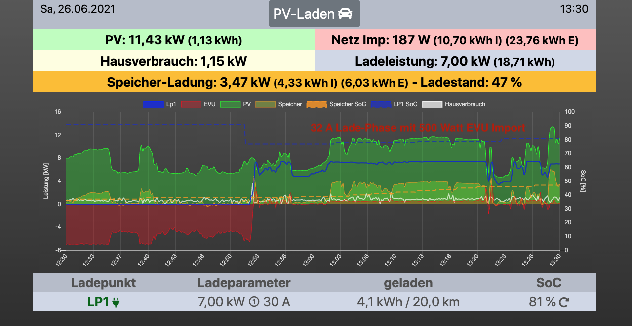

Anbei das Bild:
Hinweis zu dem Bild: EV wurde um 12:51 eingesteckt, ab 13:02 Uhr kam eine Ladephase mit hohen PV-Überschuss. Der Ladewert wurde auf 32A angepasst (1p). Dennoch wurden kontinuierlich 400 - 550 Watt vom EVU gezogen. Es scheint der PV-Überschuss hat Vorrang zu der Einstellung Ladereglung (Einspeisung o. man. Regelpunkt).

Der Graph sieht grundsätzlich i. O. aus, vorallem ab 13:21 Uhr, aber auch schon ab Start der Ladung.
Dass es bei der Regelung immer mal leichten Netzbezug oder Speisung gibt ist normal. Da spielen leichte Zeitversätze in der Verarbeitung durch Messung, Übertragung, Berechnung und Visualisierung eine Rolle.Du kannst es erkennen, wenn Du mal die Wertänderungen der ganzen Parameter beobachtest. Auch die Änderungen laufen nicht zeitgleich ab.
