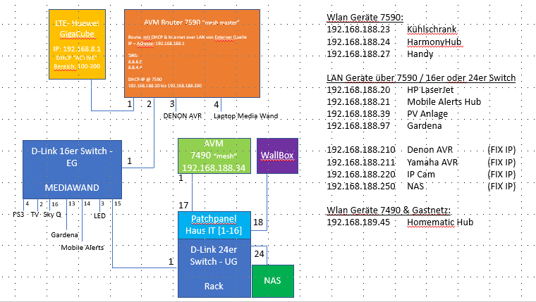

wieso stellst du nicht der einfachkeit hier die netzwerktopologie hier ein damit man dir detailliertere Tipps geben kann.
so ist das eher ein blick in die glaskugel und ein hoffen daß das mal was wird.
ich gehe davon aus du hast genaue aufzeichnungen wie das alles konfiguriert wurde

Anbei, passt das soweit für dich oder brauchst genauer?Sonnenjunky hat geschrieben: Di Feb 22, 2022 2:18 pm wieso stellst du nicht der einfachkeit hier die netzwerktopologie hier ein damit man dir detailliertere Tipps geben kann.
ich gehe davon aus du hast genaue aufzeichnungen wie das alles konfiguriert wurde![]()

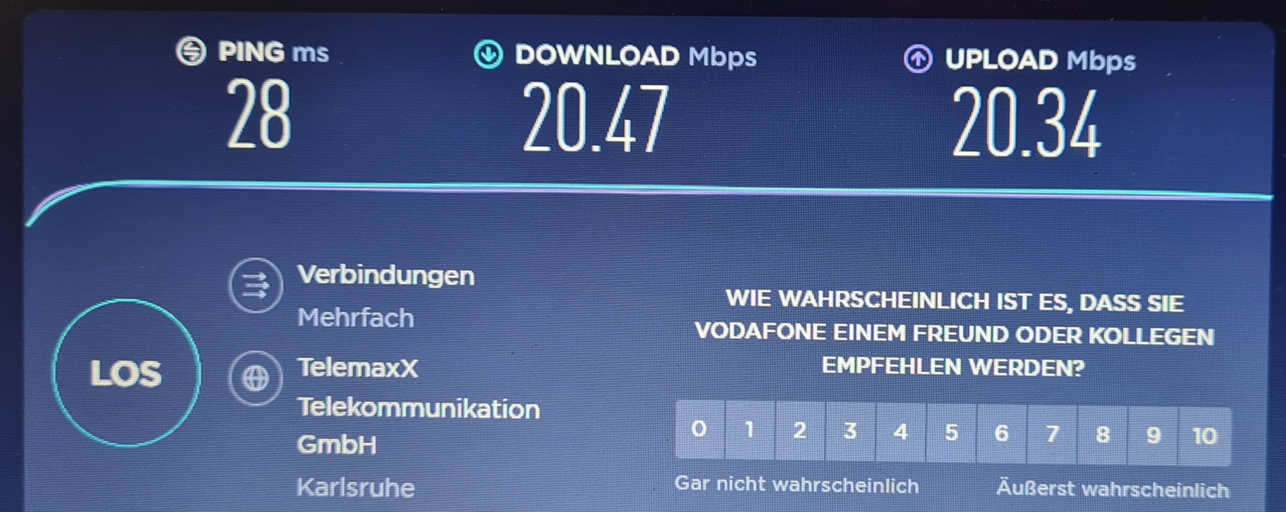

Wenn ich mit dem Laptop ans Kabel welches in die WB geht, habe ich Internet, soweit so gut also, das Kabel hat keinen Fehler

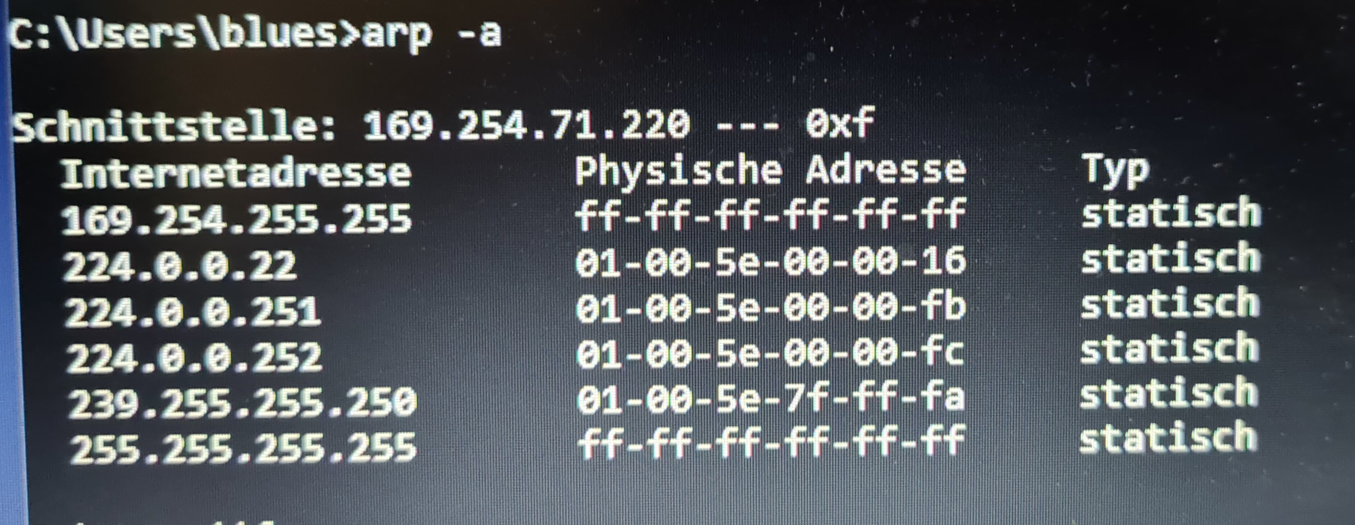

Aber wenn ich per extra Kabel vom Laptop direkt an die OpenWB geh, passiert garnix.....
Kein Plan was da nicht stimmt

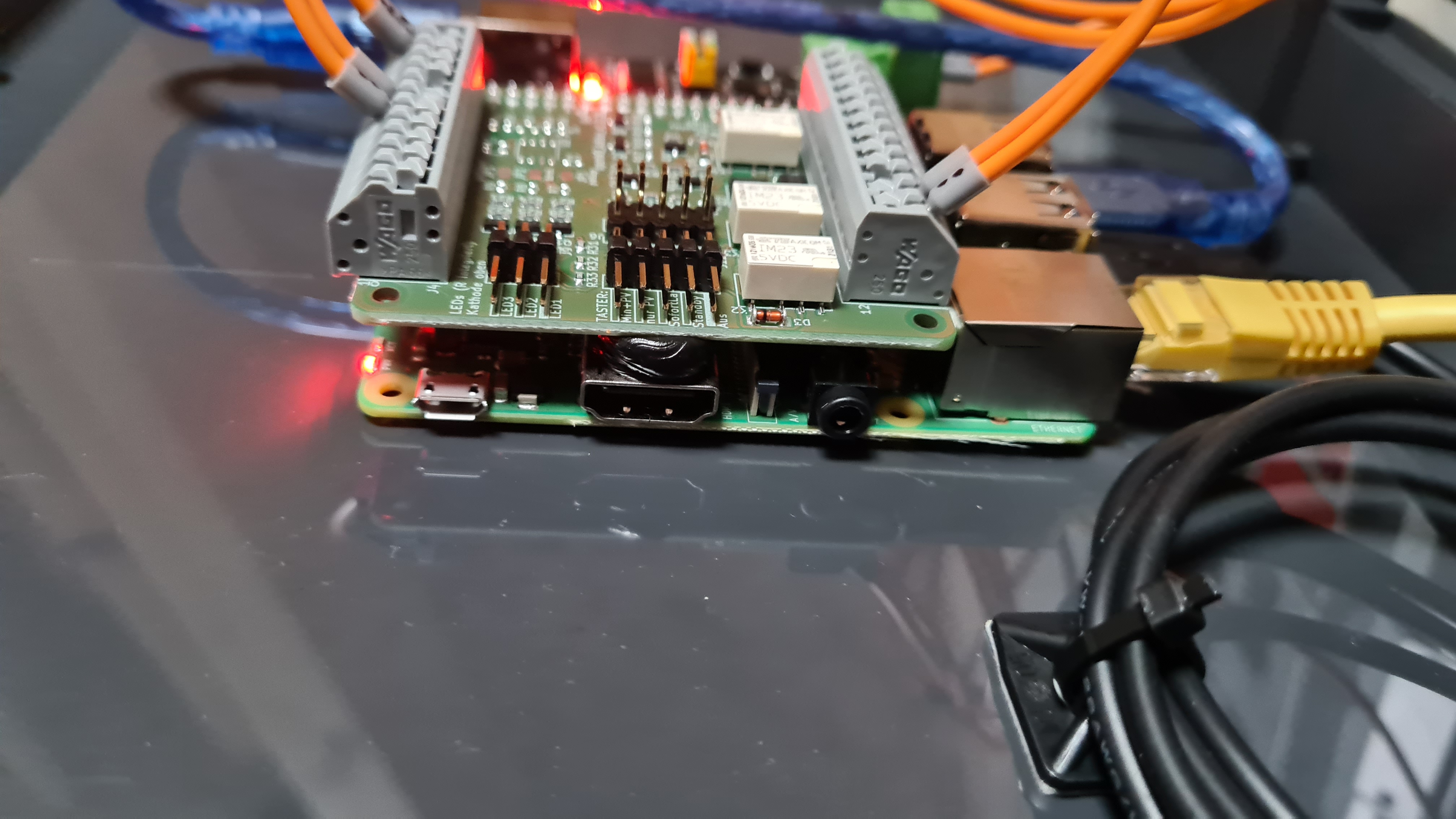

Unabhängig davon, ist der LAN Anschluss auf der Platine mega blöd geregelt, man kommt fast nicht an die Entriegelung des Kabels.....
