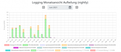

Du findest es unter Logging/ Graph/ Monat- Aufteilung.
In der Legende kannst Du alles deaktivieren, um nur alles zu den LP anzusehen (auch Werte).

Wenn Du mit der Maus auf einen Balken gehst, siehst Du die einzelnen Werte.

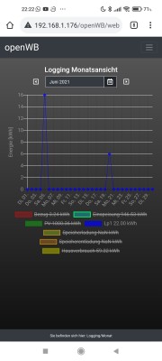

Ok, muss ich nachher mal am Rechner schauen. Danke dir. Habe es vorhin nur am Handy versucht.

Bei mir sieht es dann so aus.

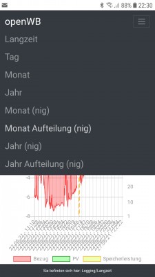

Welche Version? Nightly?
Keine Ahnung, ob es auch in einer stable oder beta vorhanden ist....
Schau mal in die Überschrift, was da steht:
viewtopic.php?p=37927#p37927

Danke, kannte ich noch gar nicht! Ist in der Beta drin!

jetzt geht es nach Update. Dachte ist bei allen Versionen das gleich wenn die Versionsnummer die gleich hinten ist.
